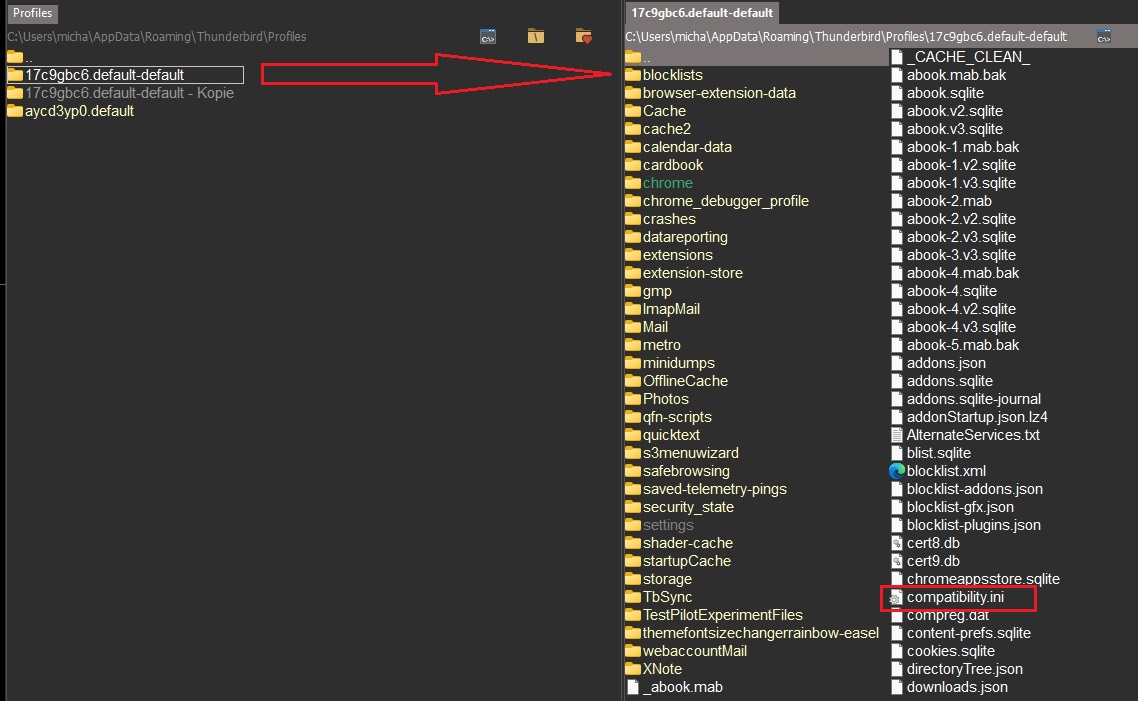

    • 31. Oktober 2024 um 13:31
    Im Profilordner, schaue hier

    • 31. Oktober 2024 um 16:34
    Da suchst du auch verkehrt, nicht unter AppData > Local, sondern in AppData > Roaming, da ist das TB-Profil.

    Falscher Ordner:
    Du bist im Ordner ../Local/Thunderbird/.. anstatt im Ordner .../Roaming/Thunderbird.....

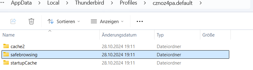

    Zitat von XandaBird
    aber da find ich einfach nichts, manuell, suchfunktion...
    [Bild vom Cache]
    Das Bild zeigt den lokalen Cache. Das ist in Ordnung, wobei das nicht der Profilordner ist. Zeige uns bitte einmal ein Bild von "Hilfe ==> über Thunderbird".
    Gruß ThoBa

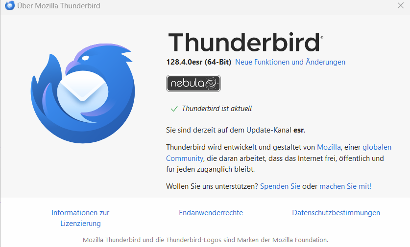

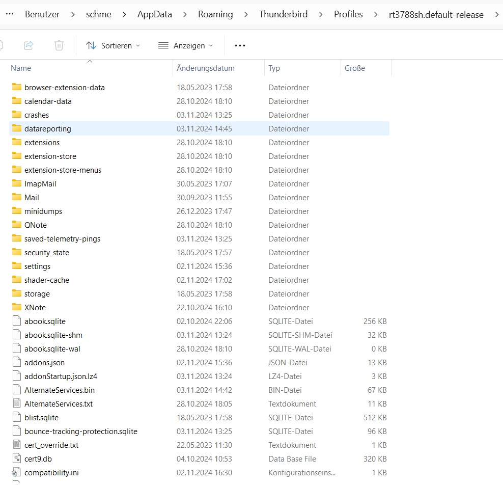

    Hello,
    also ich probier ein genaueres update:

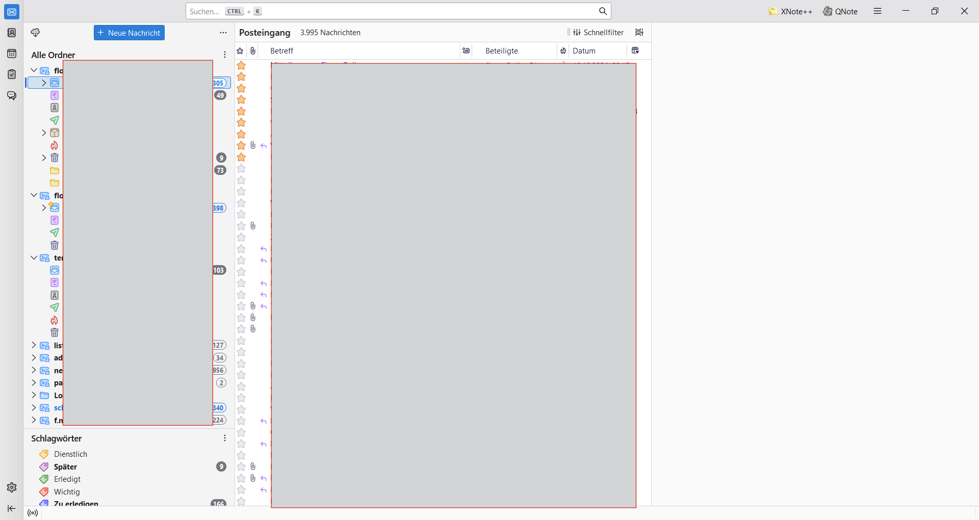

    Meiner Meinung nach passt z.Z. alles von der Benutzeroberfläche, siehe hier:
    Die Fehlermeldung ist auch passé.

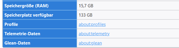

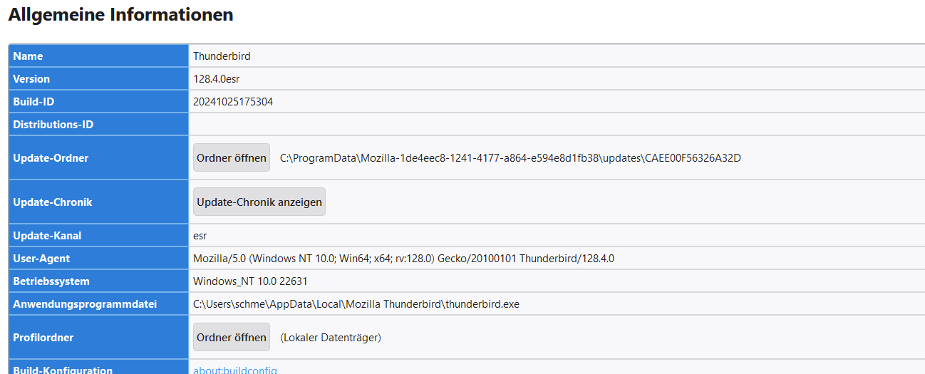

    Hier die Basisinfos für die Einzelinstallation auf dem lokalen Rechner:
    anderes Thema vielleicht, aber recht groß merke ich gerade:

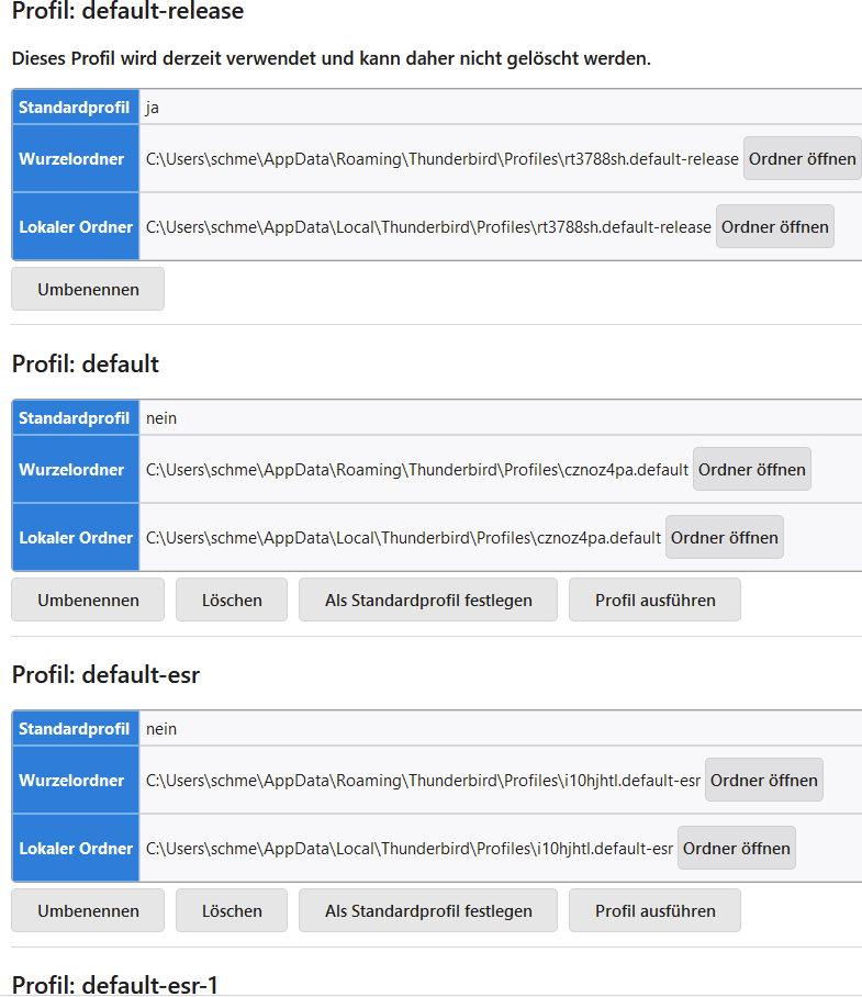

    Zu den Profilen:
    ganz unten hier das neu angelegte von mir (s. Abb. oben)
    Gehe ich in den "Wurzelordner" vom aktuellen Profil rein sieht es so aus (inkl. der neuen compatibility.ini von gestern):
    Ich hoffe, damit entsteht ein besseres Lagebild! Ich bin soweit happy - frage mich nur ob das so eine dauerhaft stabile und gute Installation ist oder ich was machen sollte.
