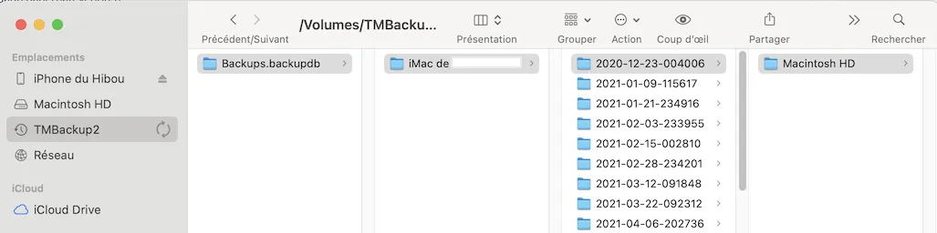

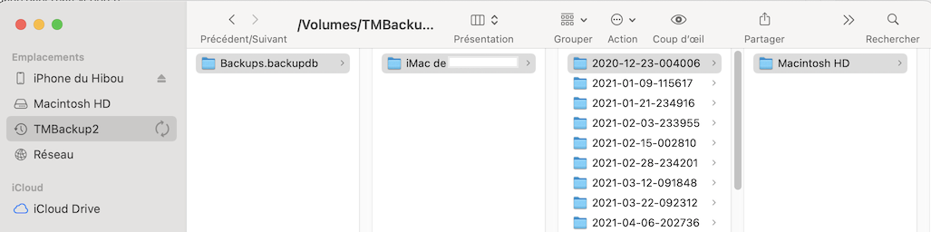

    Hast du schon mal überlegt, das Apple Programm TimeMachine https://support.apple.com/de-de/104984 für Backups zu benutzen?
    TimeMachine erstellt komplette Backups deines Systems inklusive deiner Benutzerdaten, z. B. die User-Library, in der sich u. a. auch der Ordner "Thunderbird" mit dem gesamten Profil befindet. Da diese Backups iterativ sind, kannst du - falls erforderlich - Mailbox-Dateien (oder Adressbuch-Dateien, ...) aus einer älteren Sicherung "einspielen", die du beispielsweise am 23.12.2020 gemacht hast
