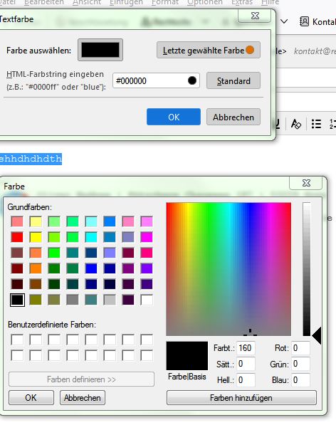

    Seit Supernova funktioniert bei mir beim Verfassen das Speichern einer Textfarbe nicht mehr ("Farbe hinzufügen" zu "Benutzerdefinierte…

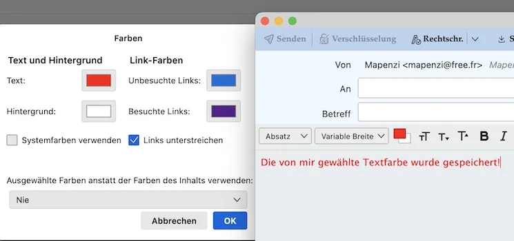

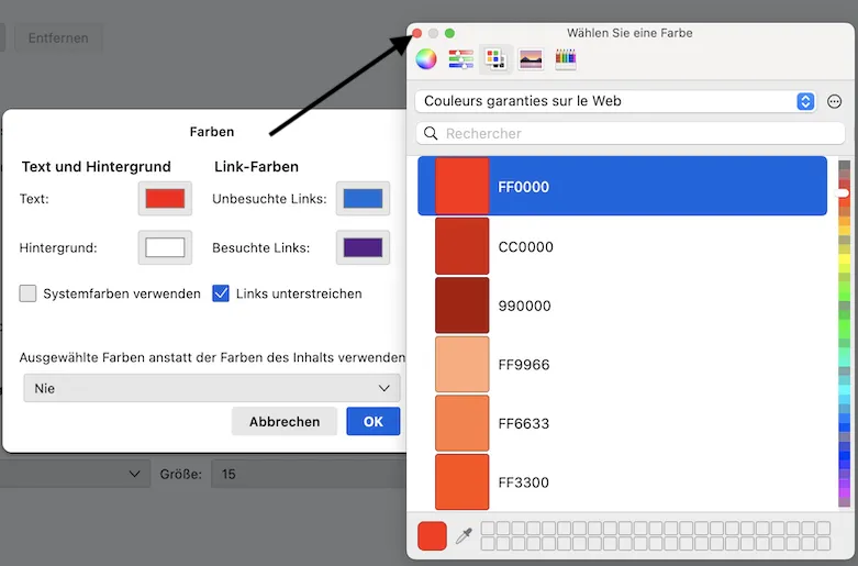

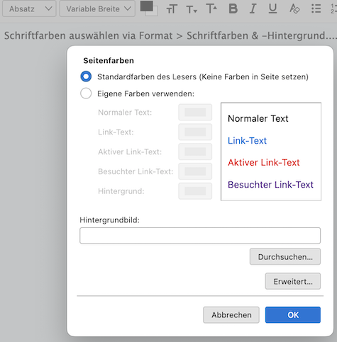

    Ich kann dir nur zeigen, wie ich die Textfarbe in der macOS Version von TB einstelle. Ob das unter Windows genau so abläuft, kann ich leider nicht sagen. Aber vielleicht so ähnlich?
    Einstellungen > Allgemein > Sprache & Erscheinungsbild > Schriftarten und Farben > auf den Button "Farben" klicken. Es öffnet sich ein Popup-Fensterchen "Farben", dort auf das Rechteck "Text" klicken, es erscheint folgendes Bild mit einer Farbpalette ("Wählen Sie eine Farbe") neben dem "Farben"-Popup:
    In der Farbpalette rechts wähle ich die gewünschte Textfarbe, hier rot damit es besser sichtbar wird. Danach muss die Farbpalette über einen Klick auf den roten Punkt oben in der "Verkehrsampel" (schwarzer Pfeil) geschlossen und die Wahl der Textfarbe durch einen Klick auf "OK" gespeichert werden. Wenn ich auf OK klicke während die Farbpalette noch geöffnet ist, wird meine Farbwahl nicht gespeichert.

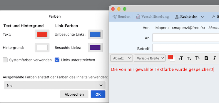

    Wenn ich danach ein Verfassen-Fenster öffne und Text schreibe, sieht das so aus
    Ich vermute, dass die Farbpalette und die Wahl der Farbe unter Windows anders aussehen als in meiner Mac-Version von Thunderbird. Aber vielleicht bringt es dich auf die richtige Spur. Beachte auch meine Einstellungen im Popup Farben für "Systemfarben ...." und "Ausgewählte Farben...."
  • Aporretos
    • 1. Dezember 2024 um 04:35

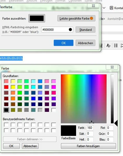

    Vielen Dank für deine Antwort und deine Mühe.
    Die Farbwahl an sich ist kein Problem.
    Man kann unter "Benutzerdefinierte Farben" (siehe Screenshot) Farben hinzufügen, um sie immer weider verwenden zu können und das ist was nicht mehr funktioniert.

    Hallo Aporretos,
    dieses Windows-Steuerlement speicherte meines Wissen noch nie individuell gemischte Farben unten auf den 16 Plätzen dauerhaft. Die bleiben nur solange belegt, wie die 'Session' läuft. Keinesfalls programmübergreifend. Möglicherweise hat das früher in Thunderbird länger vorgehalten, aber spätestens nach einem Neustart von Thunderbird war von zuvor ausgewählten Farben nichts mehr zu sehen. Am Fenster-Design sieht man schon, dass es sich bei diesem Element nicht gerade um das allerneueste Steuerelement handelt. Es gibt das Element jedoch auch in den Nachfolgeversionen von Windows 7 nach wie vor bis hin zu Windows 11. Aber in keiner Version mit funktionierender Speicherung von individuell gewählten Farben.

    Das ist bei mir doch genau so!
    Wenn ich in einem Verfassen-Fenster über den Button "Farbe für Text auswählen" die Schriftfarbe bestimme, so hat diese Wahl nur Gültigkeit für die gegenwärtig in Bearbeitung begriffene neue Nachricht. Schon in der nâchsten neuen Nachricht ist die Schriftfarbe wieder auf schwarz (Standard) zurückgesetzt.
    Die einzige Möglichkeit, eine Schriftfarbe dauerhaft festzulegen, befindet sich in Einstellungen > Allgemein > Schriftarten und Farben, so wie ich es in meinem Beitrag #2 mit Bildern beschrieben habe.

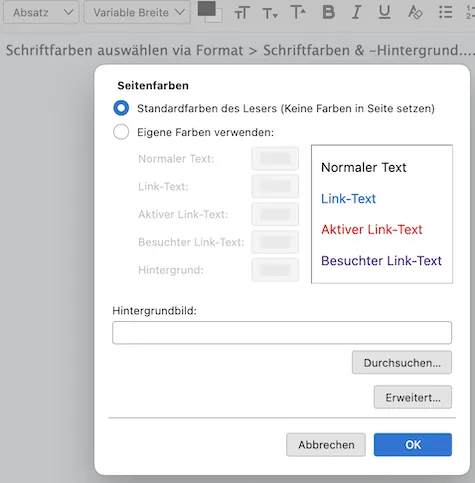

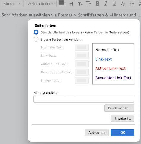

    Wo siehst du den Menüeintrag "Benutzerdefinierte Farben"? Ich kann ihn nicht finden...
    Meinst du damit im Verfassenfenster Menü Format > "Seitenfarben und -Hintergrund"?

    In Antwort #3 habe ich bereits Screenshots beigefügt wo du 'den Menüeintrag "Benutzerdefinierte Farben"' sehen kannst.

    OK, jetzt nach längerem Studium deines screenshots habe ich das auch gefunden.
    Du hast ja wohl auch in meinem Screenshot in #2 gesehen, dass die Farbwahl in der Farbpalette der Mac-Version anders ist und dass dort keine Rechtecke für "Benutzerdefinierte Farben" sind.
    Aber ich sehe ein, dass ich dir nicht helfen kann, da unterschiedliche Betriebssysteme.

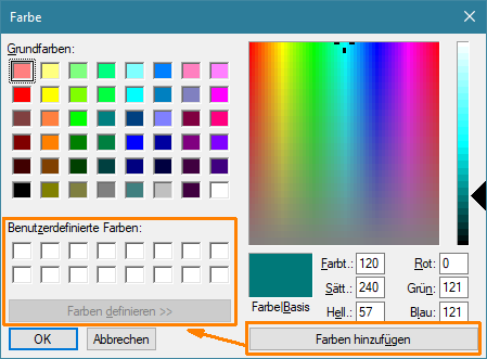

    • 7. Dezember 2024 um 20:25
    Zitat von Aporretos
    Die Version als es noch funktioniert hat weiß ich nicht mehr.
    Ahhh jetzt ja, eine Insel… ;)

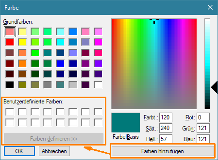

    Wenn folgendes (Bild) gemeint ist, ich habe bis herunter zu TB 78.14.0 getestet, bei keinem hat das nach TB Neustart Bestand.
    Ist dann wohl schon länger ein Fehler, unabhängig vom Betriebssystem.
    Die gab es von TB auch noch nie, denn der Dialog "Farbe" (siehe Bild in #11 von @Bastler) ist vom Betriebssystem abhängig!

    Interessanterweise werden im IrfanView die "Benutzerdefinierte Farben" in der gleich aussehenden Auswahlpalette gemerkt.
    Über Neustarts vom IrfanView hinweg. Auch wenn die Umgebung von Windows bereitgestellt wird.
    Im TB gibt es da wohl keine speichernde Kopplung zwischen Windows und TB.
    Ja, das kann ich hier nachvollziehen. Jenes Programm merkt sich die Farben, wie viele andere Programme auch, in einer einfachen *.ini-Datei mit:
    ColorDialogCustom=65535,16711808,0,0,0,0,0,0,2744096,7672302,0,0,0,0,0,0;
    Sowas sollte man TB auch einmal beibringen. :)
