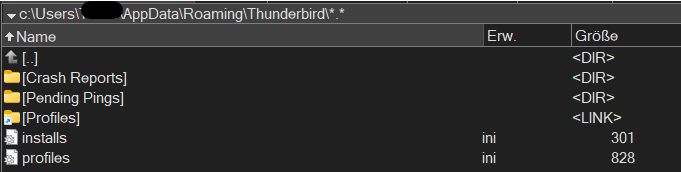

    Es reicht völlig aus, wenn der Ordner "%AppData%\Thunderbird\Profiles" verlinkt wird! Möchte man strukturierter vorgehen, so könnten auch einzelne Profile nach folgendem Schema verschoben und anschließend verlinkt werden.
    Die folgenden Schritte bitte bei geschlossenem TB!
    • Öffne die Eingabeaufforderung (cmd.exe).
    • Begebe dich in das Verzeichnis "%AppData%\Thunderbird" mit:
      C:\[...]> cd %AppData%\Thunderbird
    • Verschiebe zunächst den hier befindlichen Ordner "Profiles" in dein gewünschtes Ziel-Verzeichnis (hier wird zur Demonstration "D:\Profiles" angenommen).
    • Erstelle nun einen symbolischen Link zu deinem Ziel-Verzeichnis mit:
      C:\[...]> mklink /D %AppData%\Thunderbird\Profiles D:\Profiles
    Der Inhalt deines Thunderbird-Verzeichnisses sollte nun ungefähr so ausschauen:
    Fertig! Starte nun TB.
    Gruß ThoBa
