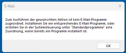

    kürzlich habe ich mir ein Laptop mit vorinstalliertem Windows11 zugelegt. Auf dem habe ich Thunderbird 128.5.2esr (64-Bit) installiert und unter der Systemsteuerung als Standardapp angegeben. Wenn ich über das Kontextmenü "Senden an"-"E-Mail-Empfänger" Dateien versenden möchte, erhalte ich die Meldung, dass kein Standartprogramm ausgewählt sei.
    Thunderbird habe ich jetzt zweimal neu installiert. Zusätzlich versuchte ich es mit "Probleme mittel Windows Update beheben".
    Was kann ich noch machen?

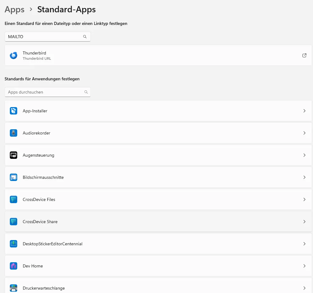

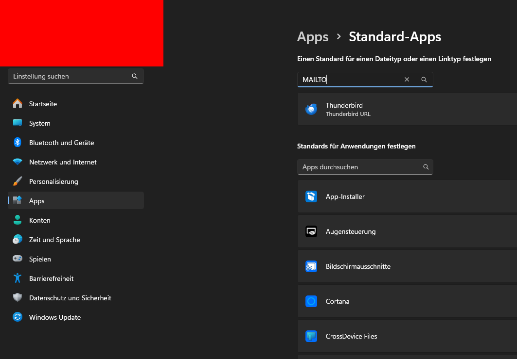

    Hast du in den Windows-Einstellungen mal geschaut, welche App für den Typ MAILTO angegeben ist:?:
    Einstellungen -> Apps -> Standard-Apps Dort oben im Suchfeld Mailto eingeben.

    Ich hab hier Win11 und extra den Weg nachgeschaut... ;)
  • Grisu2099
    506
    707
    8. Okt. 2023
    • 5. Januar 2025 um 19:20
    Hier noch ein Screenshot

    • 5. Januar 2025 um 19:56
    Jupp, ist in der Tat anders als unter Windows 10, also wieder umstellen, wenn dann der neue Rechner für W11 da ist. :wall:

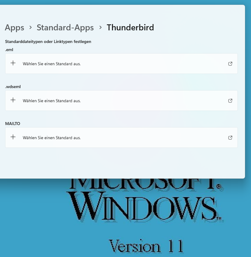

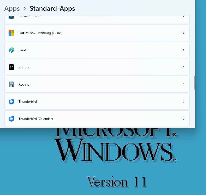

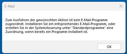

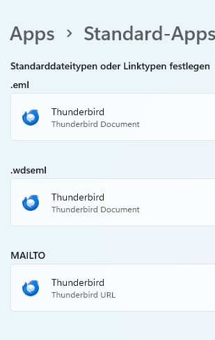

    Hier ein Screenshot meiner Einstellungen und der Fehlermeldung.

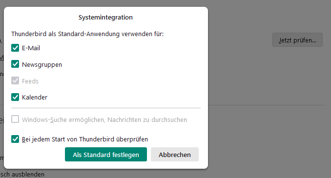

    Ich freue mich schon auf W11, wie ein Rind auf den Metzger... daher hier nur ein allgemeiner Versuch:

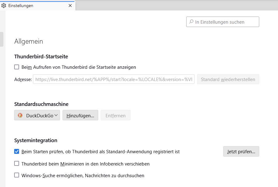

    also im TB Einstellung den Haken kontrollieren und dann "Jetzt prüfen..."

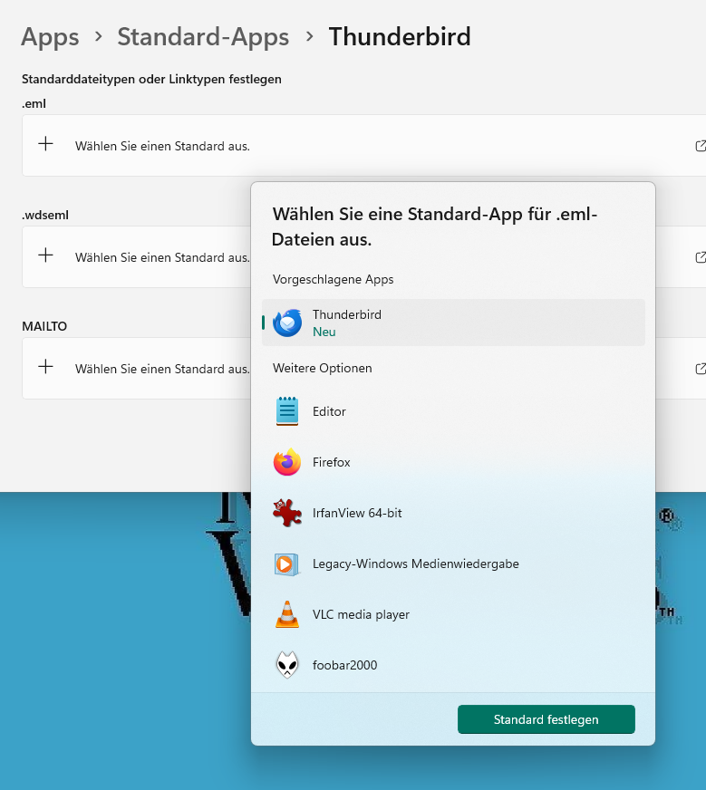

    Eigentlich müsste es mit den in Beitrag 8 gezeigten Einstellungen (mailto + Thunderbird) klappen. Tut es zumindest bei mir, außer dass ich dort Betterbird stehen habe.
    Versuche mal eine andere App als Standard festzulegen und dann wieder Thunderbird. Vielleicht hat Dein Windows sich verschluckt und dieser Vorschlag beseitigt den Schluckauf.

    Mailto und Standard App sind doch zwei Einstellungen, zumindest in w10 wurde so ein Schwachsinn eingeführt. Mit "jetzt prüfen"sollte sich aber TB als Standard setzen lassen...

    Wie gesagt, auf "jetzt Prüfen" gehen, da auswählen "als Standard festlegen" und dann noch mal bei den Apps überall den Vogel rein. Nur MAILTO reicht nicht.
    Im Browser muß auch die Anwendung TB/BB angegeben sein, das sollte aber eigentlich klappen (zumindest hier mit FF).
  • pam21
    6
    4. Apr. 2022
    • 6. Januar 2025 um 10:18
    Danke, so hat´s geklappt.
