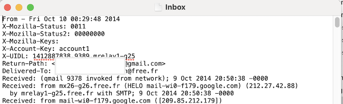

    Danach hatte ich dich schon gefragt:
    es wûrde mich doch interessieren wie die Header-Zeilen der einzelnen Nachrichten in einer Mailbox-Datei wie "Alex & Friends all others" aussehen.
    Ich würde sogar so weit gehen, als Test eine komplette Mail aus der großen Mailbox-Datei zu kopieren, in ein neues Text-Edit Fenster einfügen und als Test.txt Datei speichern.
    Dann die Endung .txt durch .eml ersetzen und die Datei "Test.eml" per drag & drop einfach in den Ordner Posteingang ziehen. Wird der Inhalt dieser Mail korrekt angezeigt oder sieht man nur Zeichensalat wie in der großen Datei "Alex & Friends all others"?
    Seltsamerweise funkionierte das - verwendete BBEdit - alle Mails in der neuen Datei sichtbar.
    Kann das Problem durch einen Codepage Fehler verursacht sein?
    Nur ist die Endung .eml auch in TB sichtbar
    Was noch seltsamer ist, BBEdit meint, beide Dateien sind ident

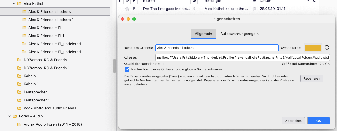

    TB ist die Dateiendung der neu erstellten Mailcontainer egal, zeigt trotzdem an.
    Screenshot von TB

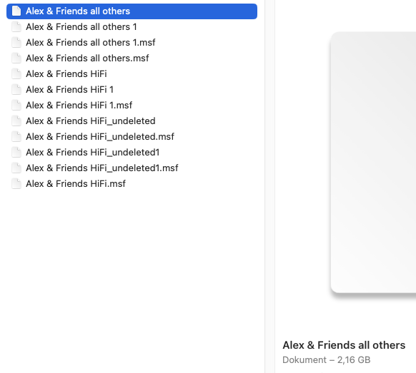

    Eine der Mail-Box Dateien, deren Inhalt nicht sichtbar war, mit BBEdit geöffnet, Inhalt komplett eine eine neue Datei kopiert, wie du vorgeschlagen hast.
    Diese dann in das TB Profil in das gleiche Verzeichnis verschoben. Mit verschiedenen Präfix experimentiert, der Präfix wird in TB mit angezeigt. Die Mails in dieser neuen Datei sind nun alle sichtbar.
    Nun mittels BBEdit die Inhalte ursprüngliche mit neu erstellter Datei verglichen, kein Unterschied feststellbar! BBEdit hat eine Compare Funktion.
    Ich hoffe das passt nun.

    Nächster Schritt war eine andere Datei genommen, deren Mails in TB auch nicht sichtbar sind. Eine Kopie davon erstellt.
    Den kompletten Inhalt in eine temporäre Datei verschoben, die leere ursprüngliche Datei gesichert, danach den Inhalt wieder zurück verschoben und wieder gesichert. Der Inhalt wurde wieder nicht angezeigt.
    Inhalte werden nur angezeigt wenn man eine neue Datei anlegt und den Inhalt rüber kopiert. Bei einer Kopie (duplizieren) einer Datei (duplizieren, geht am Mac im Finder einfach) funktioniert das nicht.
    Hab leider keinen HEX Editor um zu sehen ob es an versteckten Steuerzeichen mangelt. Aber würde das BBEdit beim Vergleich nicht auch bemerken?

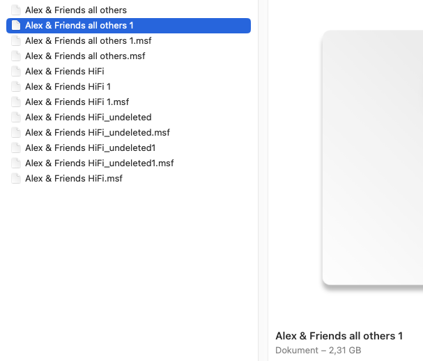

    Jetzt das gleiche Spiel mit einer neuen Datei erstellen den Inhalt der Alten hinein kopieren durchgeführt.
    Aber dieser Datei den Namen der alten gegeben diese damit ersetzt, die Mails sind nicht sichtbar.
    Das Problem muss an anderer Stelle liegen!
    Habe auch schon die .msf Dateien gelöscht, half nichts!

    Nachtrag: Speichert Thunderbird irgendwo in einer Datenbank die gesamte Verzeichnisstruktur ab? Seltsam mit anderem Namen funktioniert dieses Wiederherstellen mit in eine andere Datei kopieren, mich gleichen Namen an gleicher Stelle aber nicht!
    Dafür ist doch der Profilordner zuständig. Darin befinden sich die kompletten Konten-, Ordner- und Unterordnerstrukturen der Nachrichten.
    Ich habe schon gedacht, dass möglicherweise die Pfade zu den Mbox-Dateien in Local Folders zu lang sind. Aber wieso werden dann die Nachrichten der Datei "Alex & Friends all others 1" in Thunderbird angezeigt, aber die des Ordners "Alex & Friends all others" mit dem ebenso langen Pfad nicht angezeigt?

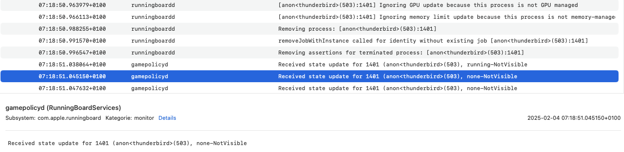

    Ich arbeite hier auch einem Mac mit neuestem OS. Im Log File ist nichts zu finden.
    Zur Sicherheit dies im Terminal durchgeführt:
     % sudo  xattr -cr /Applications/_Browser\ \&\ Internet\ Tools/Thunderbird.app
    Dieses Kommando gibt Apps im Gatekeeper frei, wird normaler weise bei jenen Programmen angewandt die nicht mit einem Apple Entwickler Account signiert sind.
    Leider habe ich keinen Rechner mit Linux zur Verfügung, sonst würde ich das TB Profil dort testen.
    Nun in Konsole (dort sind alle Logs zu finden) Aktivitäten verfolgen aktiviert, das macht mich neugierig
