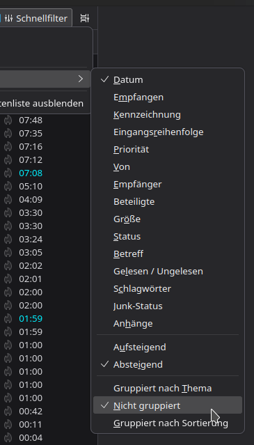

    nach welchem Kriterium hast du deine Mails im Posteingang denn sortiert? U.U. stimmen bei diesem einen Anbieter die Zeitangaben nicht und deine Mails werden "irgendwo mittendrin" einsortiert - sind werden also durchaus in der Liste angezeigt, aber eben an ganz unerwarteter Stelle, wo du nicht nachschauen würdest.

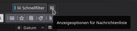

    Schaue einmal die Bedingungen des Schnellfilters an, ob der mit aktivierter Vorwahl (Buttons mit LED) einige Mails ausschließt.

    AndyC: War nichts gruppiert, hab aber auch noch mal hin- und zurückgeschaltet -> keine Änderung

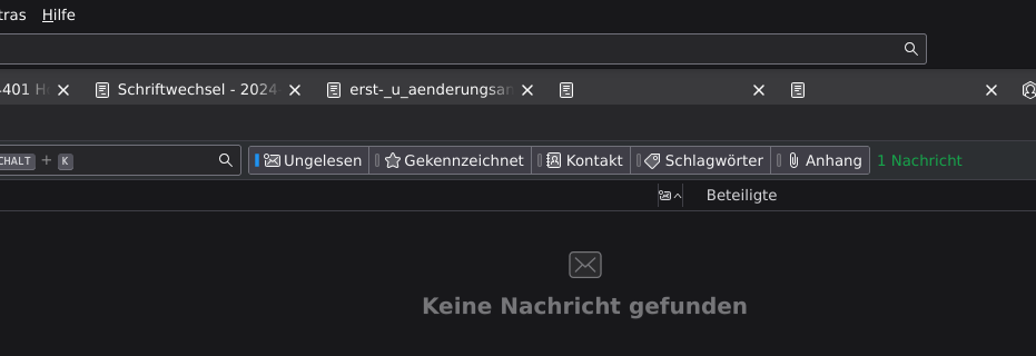

    2. ich habe mit dem Schnellfilter noch nie gearbeitet, aber jetzt mal ein bisschen damit herumgespielt,
    und wer es nicht glauben mag:
    ...eine Ungelesene Nachricht, aber keine angezeigt :)
    und wie gesagt, es betrifft nur einen Absender, genau genommen eine Domain...bis jetzt
    und die ist jetzt auch nicht besonders ausgefallen...von einem Krankenhaus
