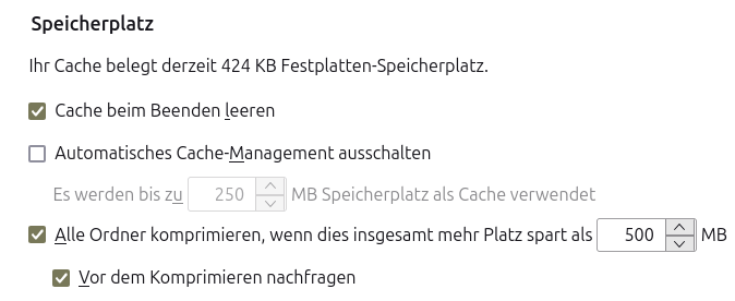

  • Markus S
    50
    272
    7. Aug. 2024
    • 21. Februar 2025 um 18:54
    Zitat von bebbi
    Gibt es eigentlich eine Option alle Konten einer Thunderbird Installation mit einem Befehl zu komprimieren
    Das kannst du hier entsprechen einstellen.
    Gruß Markus

  • bebbi

    Markus S - sehe ich im TB ob er gerade alle Konten komprimiert oder nur eines? Oder muss man sich das an der von Dir genannte Stelle selber zusammen reimen?

  • Markus S
    50
    272
    7. Aug. 2024
    • 22. Februar 2025 um 15:39
    bebbi Das weiß ich aufgrund der von mir gewählten gewählten Einstellung Bereinigen ("Expunge") des Posteingangs beim Verlassen nicht, da meine IMAP-Konten dadurch regelmäßig beim schließen von Thunderbird bereinigt werden.

  • Markus S
    50
    272
    7. Aug. 2024
    • 22. Februar 2025 um 16:56
    Bei manueller Ausführung wird der Komprimiervorgang bzw. das Ergebnis dagegen links unten kurz angezeigt.
