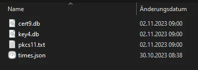

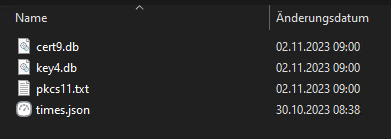

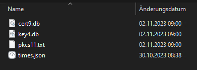

    zu jeder Deiner älteren Sicherungen gehört eine spezifische Thunderbird-Version. Wenn Du eine solche ältere Sicherung funktionsfähig reaktivieren wolltest, bräuchtest Du eigentlich auch die Thunderbird-Version vom Sicherungszeitpunkt. Mit dem Profilmanager könnte man dem passenden Thunderbird das jeweilige Profil bekannt machen.
    Anderfalls wird das Profil von einer wesentlich neueren Version beim Öffnen mehr oder weniger gut migriert oder funktioniert gar nicht. Ein Update von einer sehr viel älteren Thunderbird-Version bis zur aktuellen Version muss man über mehrere Zwischenschritte vollziehen. Zum Beispiel einfach mal ein 128.8.0esr auf ein 68.x installieren, geht ziemlich sicher schief.
    Eine Wiederherstellung der Daten aus so einem alten Profil in einen neuen Thunderbird, wenn es sonst gar keine andere Lösung gibt, ist eine ganz andere Fragestellung.
    Man könnte in die gesicherten Profile gehen und daraus jeweils nur die Mailkonten testweise in eine aktuelle Installation hängen. Das würde man unter 'Lokale Ordner' (in Thunderbird) / ..\Mail\Lokale Folders (auf Dateiebene) machen und könnte sich die Inhalte dann durchaus ansehen, um zu entscheiden, wie relevant das ist. Dabei nimmt man jeweils nur einen ganz bestimmten Teil des Profils aus den Mail-Verzeichnissen.
    Mehr zum Aufbau der Thunderbird-Profile findest Du auch in der Forums-Hilfe (auch wenn es nicht alles aktuell ist, stimmt vieles grundsätzlich immer noch). Siehe oben 'Hilfe & Lexikon'.
    Teils kann man bei einer einfachen Sichtung auf Dateiebene erkennen, ob ein Profil überhaupt relevante Daten enthält. Zum Beispiel:
    Eines von beiden enthält ein benutztes Profil, das andere ist so ein Standardprofil, was einfach so bei einer Installation entsteht. Da ist dann aber auch quasi nichts drin:
    Damit kannst Du vielleicht ja schon einige der fraglichen Profile aussortieren.
