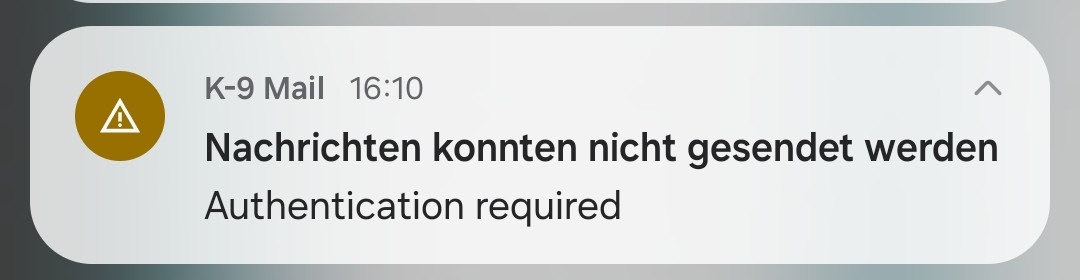

    nach Umzug auf ein neues Android-Gerät inkl. diversen Updates muss ich nun feststellen, dass das Senden von E-Mails nicht funktioniert und das bei drei verschiedenen Konten von unterschiedlichen Anbietern. Empfangen funktioniert jedoch bei allen Konten einwandfrei.
    Ich erhalte die Fehlermeldungen "Nachrichten konnten nicht gesendet werden Authentication required" (web.de) bzw. "Authentifizierung fehlgeschlagen Authentifizierung fehlgeschlagen für <Kontoname>. Überprüfe deine Servereinstellungen." (GMX.de und freenet.de).
    Ich habe exemplarisch die Einstellungen von web.de und freenet anhand deren Webseiten überprüft, konnte jedoch keinen Fehler feststellen und auch ein Ausprobieren verschiedener Optionen in den Einstellungen brachte keine Abhilfe.
    Bei GMX handelt es sich um ein POP-Konto bei web.de (und Freenet?) um IMAP.
    Da sämtliche drei Postfächer betroffen sind, scheint es mir ein grundlegenderes Problem zu sein..?
    Ich nutze Android-Version 14 und die K9-Mail-Version ist 9.0.
    Das Problem tritt sowohl im Mobilnetz als auch im WLAN auf.
    Für Tipps und Ratschläge wäre ich sehr dankbar.

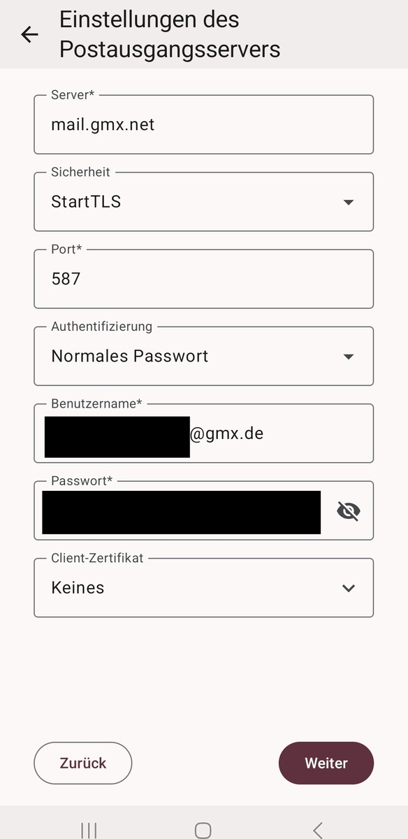

    Ok. Könntest du bitte einen Screenshot der Daten des Postausgangsservers (SMTP) zunächst nur von GMX liefern? Wir sollten einmal "en Detail" vergleichen.

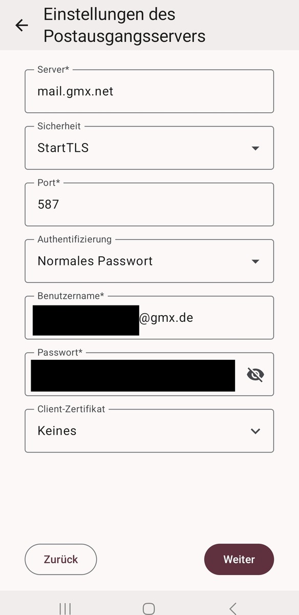

    Gerne. :)

    Auch deine Server-Einstellungen (StartTLS, Port 587) funktionieren hier "auf Schlag" ohne Probleme. Ich vermute bei dir immer noch einen "Blocker".
    Zitat von j_dee
    ... App-spezifische Passwörter ....
    Ein solches Passwort ist bei deinen Einstellungen eigentlich nicht notwendig.

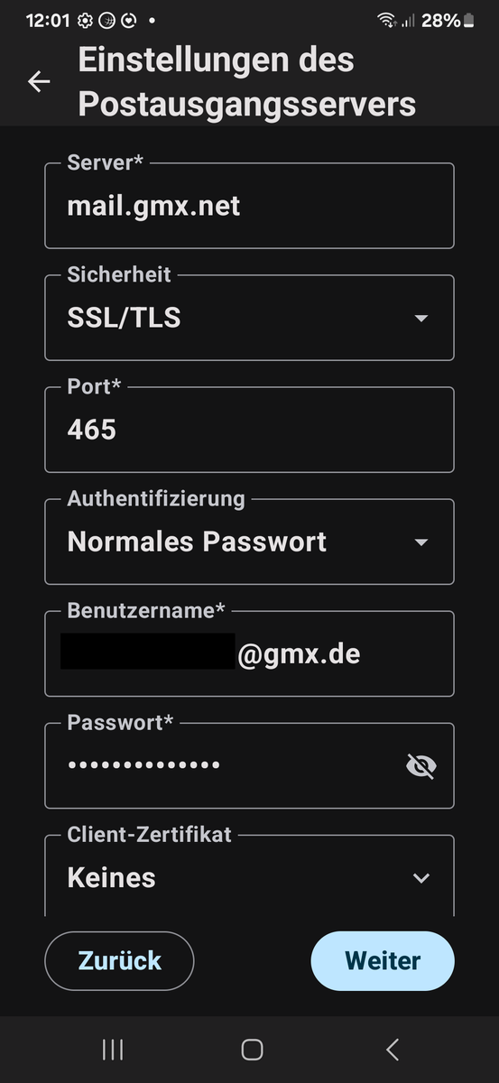

    Update: Aufgrund der Einstellungen in Ihrem Screenshot habe ich für GMX nun auch noch mal die alternative Möglichkeit der "SSL"-Verschlüsselung an Port 465 probiert und siehe da: Es funktioniert. Freenet analog auch.
    Danke also schon mal für den indirekten Anstoß, der zur (Teil-)Lösung führte. :)
    Ich hatte das bisher nur bei web.de probiert und dort keinen Erfolg gehabt und daher von entsprechenden Versuchen bei den übrigen Konten abgesehen.
    Leider funktioniert dieser Lösungsansatz dort auch weiterhin nicht. Dazu passen würde die von den übrigen Konten geringfügig abweichende Fehlermeldung. Leider ist dies auch das wichtigste der drei Konten. Daher wäre ich weiterhin für Tipps und Ratschläge dankbar.

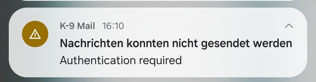

    Um die Verwirrung noch zu komplettieren, habe ich nun auch noch mein viertes Postfach (Vodafone) hinzugenommen, wo das Problem zunächst ebenfalls bestand. Die Fehlermeldung war analog freenet und GMX. Dort war die Einstellung ursprünglich auf "SSL/TLS" gesetzt. Ich habe Sie dann wiederum auf STARTTLS umgestellt, was interessanterweise ebenfalls zur Lösung führte.
    Evtl. ist bei der Übertragung der Einstellungen vom Altgerät und den Versionsupdates intern etwas nicht korrekt "gesetzt" worden, was nun durch das Ändern der Einstellungen überschrieben wurde.?
    Leider hat für mein web.de-Konto auch ein wiederholtes Umstellen der Verschlüsselungsart bisher nicht zur Lösung geführt.

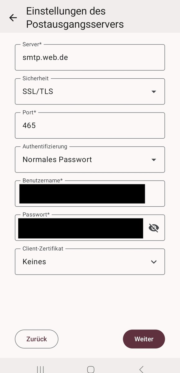

    • 28. März 2025 um 19:16
    Dann zeige doch bitte mal deine Einstellungen zum Postausgangsserver bei Web.de...
  • j_dee
    27. Mrz. 2025
    • 28. März 2025 um 20:38
    Zitat von Grisu2099

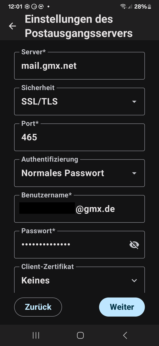

    Gerne, stehen jetzt aktuell auf SSL/465. Danke schon mal @all für eure Bemühungen mir weiterzuhelfen.
