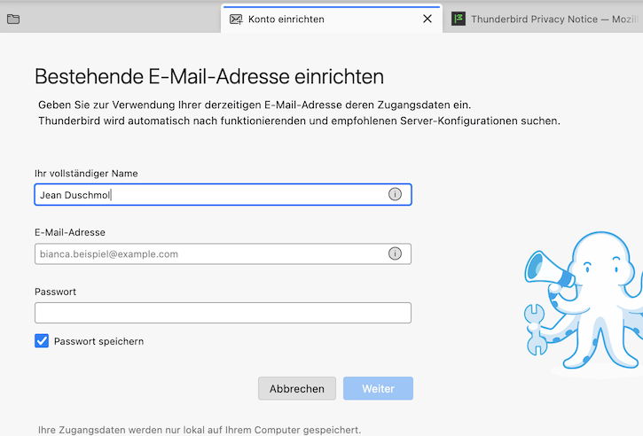

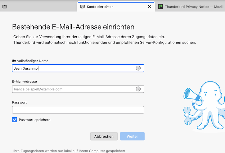

    Hat TB bei dem Start nach dem Update dazu aufgefordert, "eine bestehende E-Mail-Adresse einzurichten" wie im folgenden Bild

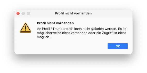

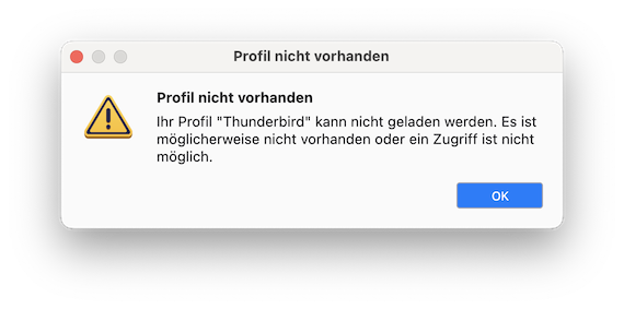

    oder hast du beim Start nach dem Update die folgende Fehlermeldung bekommen?
    Im ersteren Fall besteht der begründete Verdacht, dass die zentrale Datei prefs.js beschädigt wurde und durch eine neue jungfräuliche prefs.js ersetzt wurde, weshalb TB beim Start zum Einrichten eines Kontos auffordert. Die neue prefs.js enthält nämlich keine Konten-Einstellungen bzw Parameter.
    Der zweite Fall tritt zum Beispiel dann auf, wenn man bei einer Migration auf einen neuen PC den noch jungfräulichen Profilordner durch den Profilordner vom alten PC ersetzt ohne den Profil-Manager zu benutzen oder die profiles.ini Datei anzupassen.
    Ich vermute mal, dass der erste Fall bei dir aufgetreten ist, denn ich habe in letzter Zeit häufig gesehen, dass beim Update auf 137.0.2 die Datei prefs.js beschädigt wurde.
    Demnach hast du vermutlich dein IMAP-Konto neu erstellt: kein Problem, denn TB hat sofort mit dem Server synchronisiert, und alle Konten und Nachrichten waren wieder da.
    Anders bei POP-Konten: wenn du sie neu eingerichtet hast, werden nur die noch im Posteingang des Servers verbliebenen Mails neu herunter geladen, aber nicht die gesendeten Nachrichten. Die befinden sich noch in Kontenordnern wie z. B. "pop3.strato-2. de" im Ordner "Mail" des Profilordners

    Es war die zweite Fehlermeldung.
    Es gibt nur die Datei prefs.js
    Es gibt keine Profiles.ini (das wird wohl der Todesstoß sein).

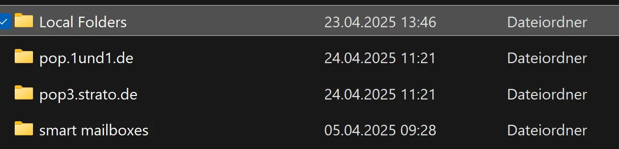

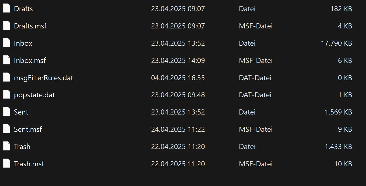

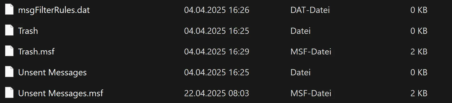

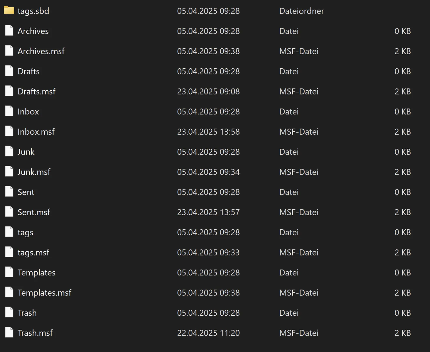

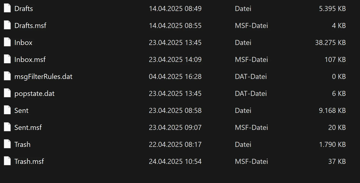

    Hier mal die Inhalte der Ordner:
    Mail
    Mail / Local Folders
    Mail Pop 1und1
    Mail / Pop3 Strato
    Mail / smart mailboxes
    925
    2.663
    • 24. April 2025 um 14:14
    Also nur ein Profil. Ist dann leider so.
    .msf-Dateien sind nicht relevant. Geht nur um die endungslosen Dateien.
    In Local Folders ist nichts.
    Smartmailboxes können auch unbeachtet bleiben. Das sind nur Verknüpfungen.
    1und1 / Strato haben Inhalt, aber wie Du schon geschrieben hast, wohl nicht so viel, dass es auf vor 2025 zurückreicht. Eine Größe von 17 MB oder 38 MB alleine ist zwar nicht hinreichend für die Einschätzung - es hängt halt von Deinem Mailaufkommen ab, aber da Du die Situation schon beschrieben hast, wird es dann wohl so sein.

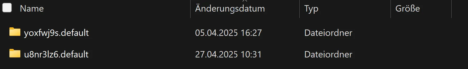

    Bist du ganz sicher? Ich hatte dich um einen Screenshot mit dem Inhalt des Ordners "Profiles" gebeten, du zeigst uns aber die Inhalte eines Profilordners, dessen Namen wir nicht sehen können.
    Laut deiner profiles.ini Datei hast (oder hattest) du zwei Profile. Demnach sollten sich auch mindestens zwei Profilordner im Ordner "Profiles" befinden.
    Kannst du bitte den (oder die) Namen der Profilordner in "Profiles" nachreichen.
    Das Profil "Standard-Benutzer" befindet sich übrigens nicht in ....Roaming\Thunderbird\Profiles\ .... sondern auf D:\TBird\Profiles\
    Vielleicht solltest du mal auf D:\ nachschauen, falls es überhaupt noch existiert.
    Bitte zeige uns den kompletten Pfad zu dem augenblicklich von dir benutzten Profilordner an! Sonst schweben wir weiter in der Unsicherheit bezüglich der zwei Profile in der Datei profiles.ini
  • CrowHawk
    14. Dez. 2023
    • 27. April 2025 um 11:11
    @Mapenzi
    Pfad zum aktuell benuztem Profil-Order:
    "C:\Users\<meinName>\AppData\Roaming\Thunderbird\Profiles\yoxfwj9s.default"
    Inhalt des Ordners "D:/TBird/Profiles/
    Aber ich bin zuversichtlich, dass ich aus einem Image der Festplatte, das kurz vor dem "Vorfall" gezogen wurde, das letzte Backup des Profil-Ordners wieder herstellen kann. Ich habe mir mit ddrescue einen Klon erstellt und bin jetzt am Probieren. Scheint aber zu dauern ...
    Vielen Dank nochmal an dieser Stelle.
    1.122
    12.545
    • 27. April 2025 um 16:29
