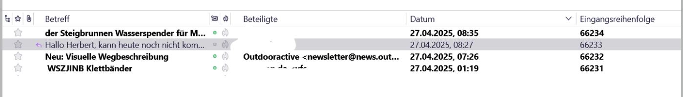

    Die Mail Eingangsreihenfole ist wahllos. Zeitweise stimmt die Reihenfolge Ich meine es fehlt der Pfeil nach oben. Ich blicke es einfach nicht mehr.
    Wähle ich mich igendwo ein kommt die Bestätigung mitten in andern Mails, siehe Anhang

    Schon mal versucht auf das Wort 'Datum' aus deinem zweiten Bild zu klicken?

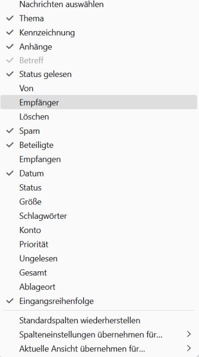

    Du meinst vermutlich den Pfeil im Spaltenkopf, welcher anzeigt, nach welcher Spalte sortiert wird?
    Falls ja, dann hast du eventuell versehentlich nach einer anderen Spalte sortiert - und zwar nach einer der schmalen Spalten, so dass kein Platz mehr war für den Sortier-Pfeil ... wenn dem so ist, dann klick doch mal in den Spaltenkopf der Empfangen-Spalte.

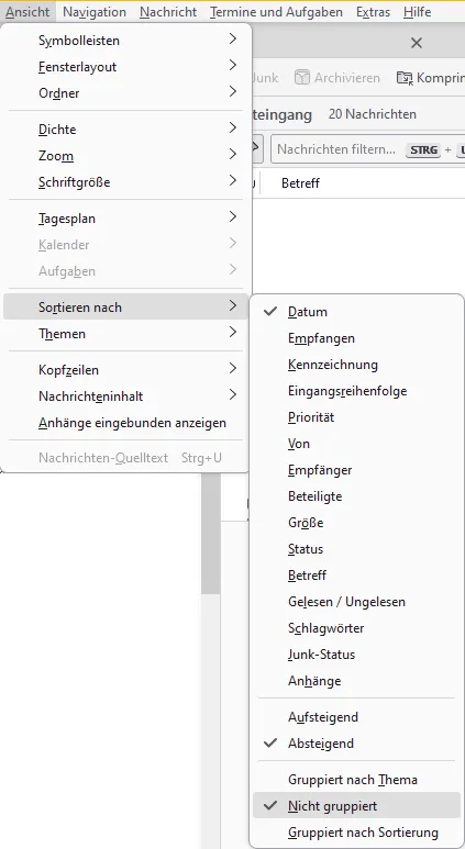

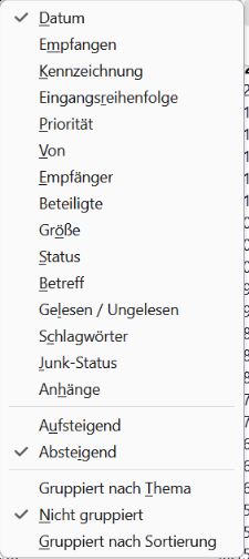

    falls statt der Listenansicht, die Kartenansicht aktiv ist, kann man die Sortierreihenfolge auch hier einstellen:
    Wenn ich es gerade richtig gesehen habe, dann ist bei Dir außerdem die 'Gruppierte Ansicht' aktiviert. Das kann die Anzeige, Reihenfolge und Gliederung gehörig durcheinander bringen, weil alles als Konversation interpretiert wird. Allerdings öffnen die Bilder aus Deinem Beitrag gerade nicht.
    Dafür wäre dann je Ordner 'Nicht gruppiert' statt 'Gruppiert nach Thema' erforderlich.

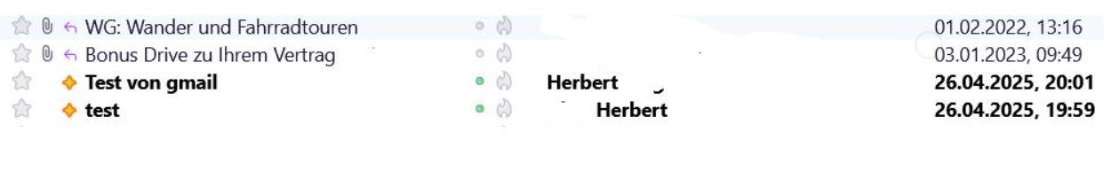

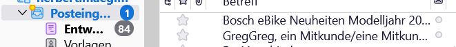

    Hallo zusammen, evtl. habe ich es denk Eurer Hilfe mit der Sortierung geschafft. Für mich ist das einfach schwierig. Eigentlich möchte ich nur Mails schreiben und empfangen. Diese in einem Ordner ablegen.
    Das funktioniert meistens. Manchmal habe ich wahrscheinlich einen falschen Button gedrückt. Wie üblich sitzt das Problem vor dem Bildschirm. Grüßle Herbert
