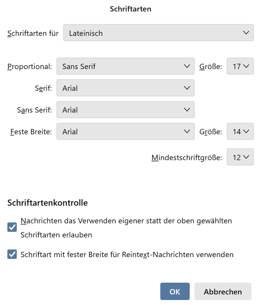

    Du musst mindestens an drei Stellen die Schriftart einstellen:
    Unter Einstellungen - Allgemein - Sprachen und Erscheinungsbild - Schriftart und Farbe-, hier schon mal Schrift und Farbe einstellen.
    dann rechts daneben auf <Erweitert> und dadrin bei <Lateinisch> und ganz unten bei <andere Schriftarten> ebenfalls die Schrift und Größe einstellen. Am Besten überall das gleiche nehmen.
    Und wenn du dann noch Texte einfügst, die mit z.B. dem Kyrillischen Zeichensatz gesetzt wurden, dann auch noch diese berücksichtigen.
    Dann sollte es gehen - Berücksichtige aber, daß dein HTML-Mail-Empfänger trotzdem was anderes sieht, wenn der für sich bei HTML andere Einstellungen getätigt hat. Wirklich gleich sieht es nur bei Plaintext aus.

    Habe das nun so eingestellt. Ich bin mir aber nicht sicher, wann genau das zum Einsatz kommt? Sollte ich dann überall 12 einstellen, wenn ich Arial 12 versenden will? War ist mir Proportional gemeint? Kann dort nur Serif und Sans Serif einstellen. Dass der Empfänger ggf. die Mail anders sieht ist mir bewusst. Fehlende Standardisierung halt oder Sicherheitseinstellung. Nur wäre es schon schön, dass meine Mails zumindest in meinem Postausgang auch so aussehen, wie ich sie verfasse
    Edit: Leider habe ich immer noch das "Problem", dass wenn ich aus einer anders formatierten Mail etwas einfüge ala "Text ohen Formatierung", dass er mir das als Arial 12 anzeigt, beim senden aber wieder auf das Ursprungsformat Calibri geht. Kann es sein, dass TB hier für ein "Zitat" eine Formatierung verwendet und das nicht kenntlich macht? Erst wenn ich "Text ohne Formatierung einfügen" mache aber nochmal manuell auf Arial alles stelle, klappt es. Das ist doch irreführend? Bei "Text einfügen ohne Formatierung", denke ich doch, dass er alles raus löscht?
      • 94,14 kB
      • 884 × 1.038
    Einmal editiert, zuletzt von Icemine (7. Juni 2025 um 13:07)

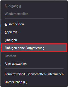

    Was Dir vermutlich zu einem halbwegs befriedigenden Ergebnis verhelfen würde, wäre den per Copy eingefangenen Text, beim Paste mittels
    bereinigt einzufügen und anschließend mit den Bordmitteln von Thunderbird nachzuformatieren.
    Das geht auch über die Zwischenstation mit einem Editor. Auch dabei fliegt der Formatierungsmüll raus und nur der reine Text wird übertragen.
    Oder mit den Unzulänglichkeiten bei unverträglicher Formatierung leben.

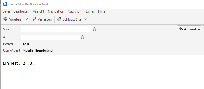

    Denn selbst so ein simpler Absatz ..
    (einfach nur per Copy & Paste aus Word übernommen)
    .. befördert maximalen Bloat in den Mailbody:
