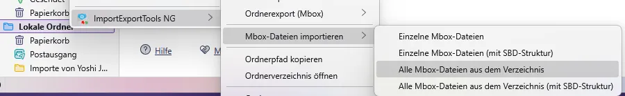

    Zitat von Lilarose

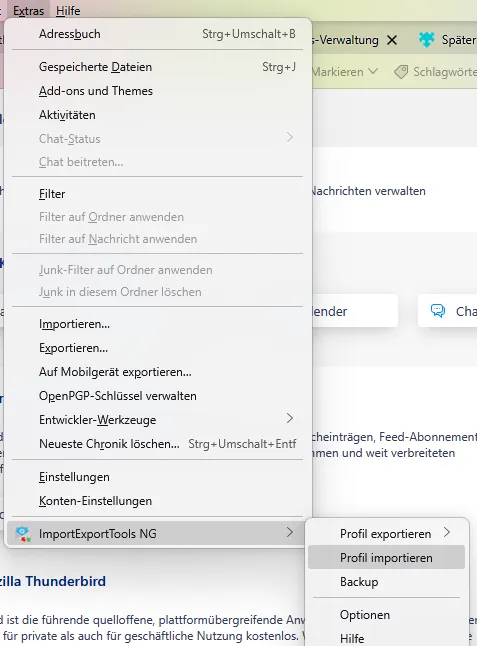

    Beim oft empfohlenen Add-on "ImportExportToolsNG" ist auch unklar, welche der vielen Optionen man wählen soll, und es passt nicht zu den Optionen im Ziel-PC, dort kann man nur ganze Profile importieren.
    Du kannst mit dem AddOn die komplette Ordnerstruktur nur in Local Folders importieren nicht in den IMAP Account.
    Rechtsklick auf Local Folders und dann Import Ordnerstruktur sdb...
    (Das gleiche gilt für exportierte Konten, import von einzelnen Mails im eml Format ist fast überall möglich per drag and drop aus dem Windows Explorer.)

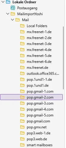

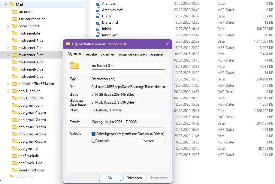

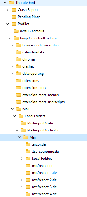

    Soll man nun über das Import-Add-on arbeiten oder im Dateisystem? Ich meine das doch so gemacht zu haben, die gesamten alten Mailordner in Local Folders gepackt, in den sbd-Ordner, den ich erstellen sollte. Ich habe keinen IMAP Account, alle alten Accounts sind POP.
    Die Mails werden in TB aber nirgends angezeigt, der Importordner ist leer. Es geht auch nicht um einzelne Mails, sondern richtig viele Ordner aus mehreren Accounts über Jahre. Bitte, kann jemand die vielen gut gemeinten Hinweise mal so entwirren, dass es für Nicht-Computerexperten nachvollziehbar ist bzw. anhand meiner Screenshots unter #20 klären was da nicht stimmt?

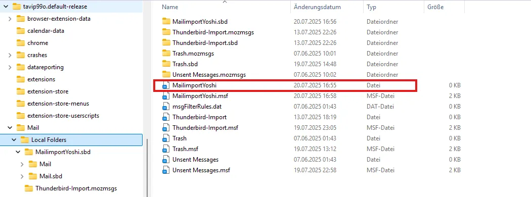

    Zitat von Lilarose
    bei mir "MailimportYoshi.sbd"
    Du musst auch eine endungslose Datei 'MailimportYoshi' anlegen, sonst zeigt TB nichts an. Anleitungen immer genau lesen!

    Die endungslose Datei "MailimportYoshi" ist angelegt und in meinem Screenshot #20 im Dateisystem sichtbar, der gleichnamige Ordner in TB ist aber leer.

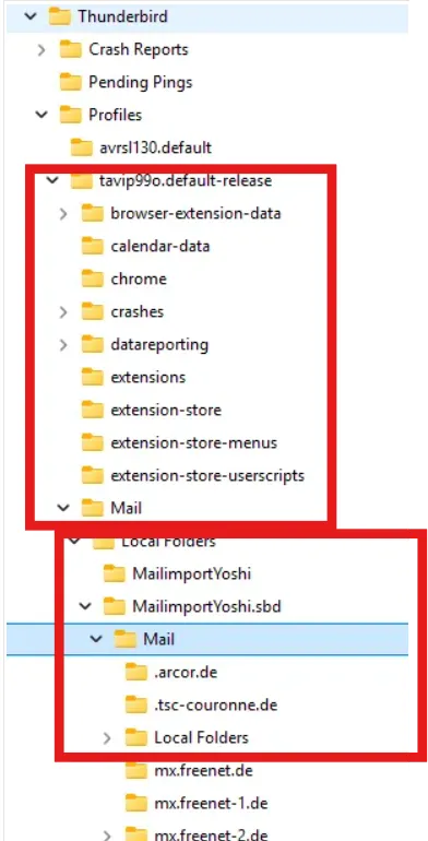

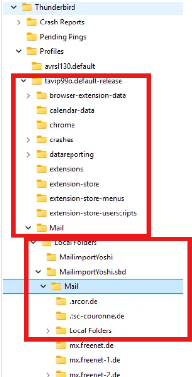

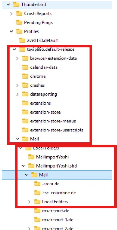

    Zitat von Lilarose
    Ich brauche bitte nur einen funktionierenden Weg die alten Mails im neuen Profil lesen zu können.

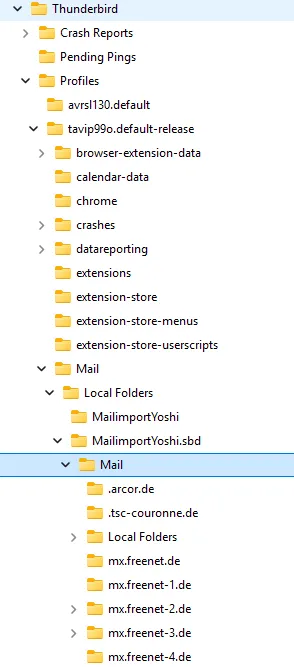

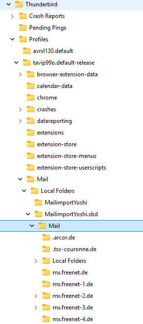

    Bevor ich dir eine Fernwartung anbiete, um dein Profil wieder lauffähig zu machen, einige Bemerkungen zu deinem letzten Screenshot mit dem Inhalt des Profilordners default-release.
    Ist dir (noch) nicht aufgefallen, dass der Ordner "Mail" zwei Mal vorhanden ist:
    • ein Mal im richtigen Verzeichnis, nämlich als Unterordner des Profilordners
    • und ein zweites Mal in Local Folders in einem Unterordner eines Sammelordners MailimportYoshi.sbd !
    Woher stammen die Ordner MailimportYoshi und MailimportYoshi.sbd und was ist darin gespeichert?
    Gegebenenfalls könnte die Lösung recht einfach sein indem du bei beendetem TB den "oberen" Ordner Mail durch den "unteren" Ordner Mail ersetzt.
    Aber zuvor möchte ich wissen, woher die Mailimport Ordner stammen. Hast du sie so benannt und/oder wurden sie von IET erzeugt oder durch die TB-eigene Importfunkton?

    • #26
    Nein, du hast einen Ordner angelegt, es muss aber eine Datei sein!

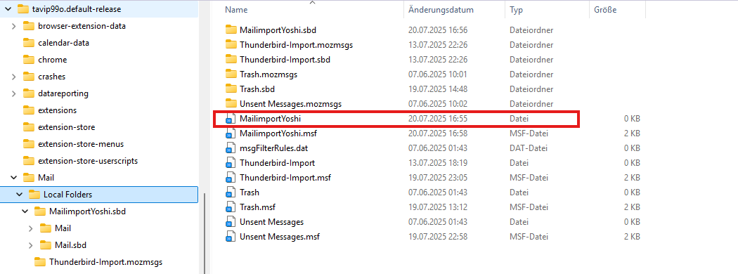

    Lilarose
    45
    4. Dez. 2022
    • 20. Juli 2025 um 15:35
    • #27
    Hier nochmal der gleiche Screenshot. Der erste Ordner mit Bezeichnung "Mail" gehört zu "tavip..." = TB-Profil im Ziel-PC, das alle neuen Mails beinhaltet und bleiben soll.
    Untendran in Local Folders befindet sich der für den Import der alten Mails erstellte Ordner "MailimportYoshi.sbd" mit dem zweiten Ordner namens "Mail", der alle alten Ordner/Mails enthält (u. a. einen weiteren Local Folder aus einem früheren Import, also ein ganzer Rattenschwanz).
    Vermutlich liegt die Fehlerursache wie in #26 beschrieben, ich versuche das zu ändern, wobei nicht ganz klar ist, wo genau die endungslose Datei eingefügt werden soll und wo dann die Mailordner....

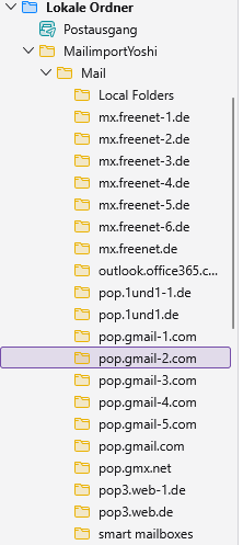

    Wie in #26 beschrieben habe ich den falsch angelegten endungslosen Ordner "MailimportYoshi" durch eine Datei ersetzt:
    In TB erscheinen jetzt zwar alle alten Postfächer, aber leider wieder nur leere Ordner und keine einzige Mail. Was ist diesmal falsch?
    Nichts vermutlich. Da ist dann einfach nix drin.

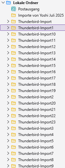

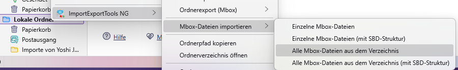

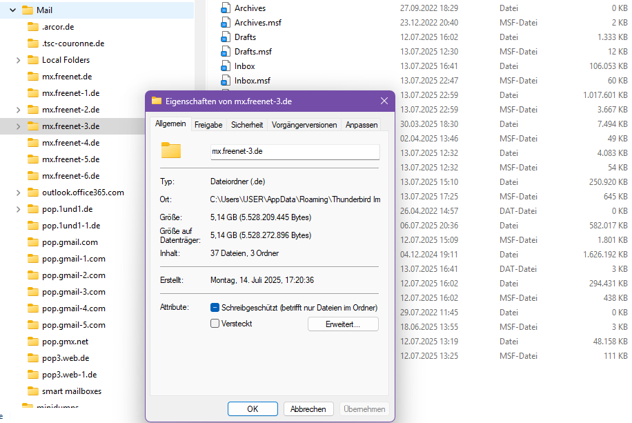

    Das kann nicht sein. Hier ist der importierte Ordner, der im anderen PC alle Mails anzeigt. Er hat insgesamt 43 GB, allein eine der Mailboxen hat 5 GB. Warum werden mir im Ziel-PC unter Lokale Ordner immer nur leere Mailboxen angezeigt? Wie kann man die lesbaren Inhalte importieren?
    609
    2.248
    52
    • 20. Juli 2025 um 22:07
    • #31
    Du darfst in den Ordner 'MailImportYoshi.sbd' nicht den Ordner 'Mail' und auch nicht (z.B. ) den Ordner 'mx.freenet-3.de' kopieren, sondern nur, was sich innerhalb von 'mx.freenet-3.de' befindet. Nur so funktioniert meine Methode

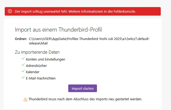

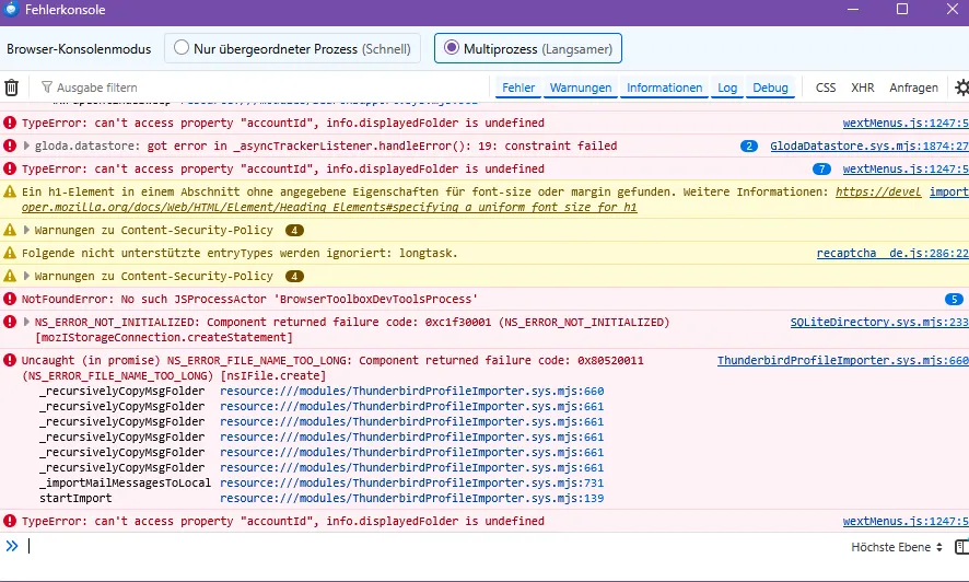

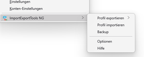

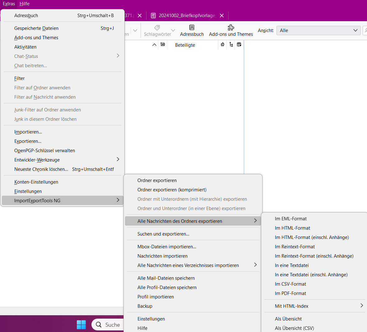

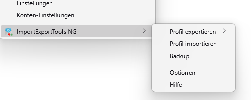

    OK danke, das erklärt die Schwierigkeiten. Heißt also, ich muss aus einem Dutzend Mailboxen die einzelnen Ordner rüberkopieren? Gibt es keine Methode die ganze Ordnerstruktur zu importieren?
    Beim letzten Umzug hatte ich in "Local Folders" in einem Ordner "Importierte Mails" alle alten Mailboxen samt Unterordnern importiert, und das war aus Windows Live Mail, diesmal ist es "nur" vom einen zum anderen TB-Profil.

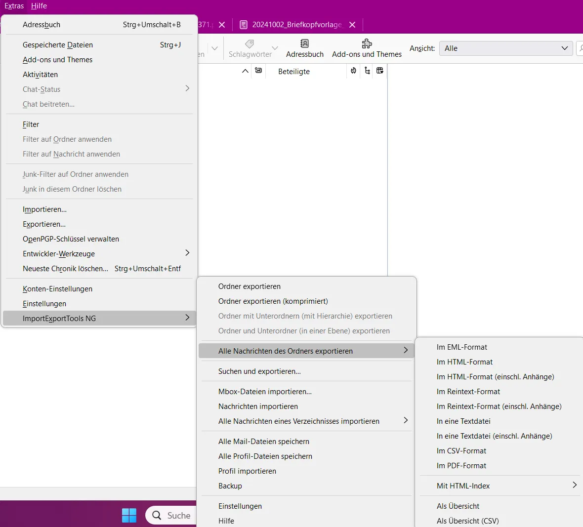

    Ich hätte nie mit so vielen Problemen gerechnet, vor allem nicht, dass die TB-eigenen Buttons Exportieren/Importieren unter Extras und auch Exportieren/importieren mit dem Add-on nicht funktionieren, das ist wirklich einen Schande für ein Mailprogramm!!
    Wenn man im Quell-PC Extras/ImportExportToolNG anklickt und einen Ordner für den Export auswählt, verschwindet das Fenster und nix passiert!! Sowas macht schon richtig sauer, wenn man wochenlang vergeblich Zeit investiert!! X(:thumbdown::cursing:

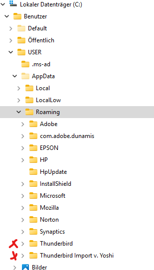

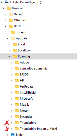

    Zitat von Lilarose

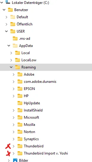

    Ich habe heute den Weg von Drachen #3 versucht, es sind beide Thunderbird-Ordner unter AppData des Ziel-PC, es werden mir in Thunderbird aber weiterhin nur die Mails aus dem Profil des Ziel-PC angezeigt, nicht die Mails aus dem mit Yoshi bezeichneten Ordner aus dem Thunderbird-Profil des alten PCs.
    Moin,
    da du dich zuletzt auf dem Export-Import-Weg fokussiert hast, bleib dabei. Nochmal hin und her und Vermischen verschiedener Wege bringt nix.
    Dennoch zur zitierten Ausage noch ein Kommentar:
    Der Weg in #3 beinhaltete auch, den auf dem neuen Rechner vorgefundenen Ordner Thunderbid (im Pfad/Ordner %Appdata%) zuerst umzubenennen, bevor man den Ordner Thunderbird vom alten rechner, auf dem alles wie gewüscnh funktionierte, dort einfügt.
    Da du diesen Schritt ausgelassen hast bzw. den vom alten Rechner kopierten Ordner unter anderem Namen eingefügt hast, ist es nur folgerichtig dass die derart kopierten Konten und Mails von alten Rechner nicht angezeigt bekommst: das System, also das Programm Thunderbird sucht nunmal im Ordner %AppData%\Thunderbird\ nach der Datei profiles.ini und nicht in einem "daneben" liegenden Ordner anderen Namens.
    Nun aber viel Erfolg mit dem gewählten Weg der Importierei :)
    Laut deinem ersten Screenshot in diesem Beitrag warst du doch schon sehr nahe am Erfolg dran.
    Aber wie soll TB denn deinen alten Profilordner in dem in "Thunderbird Import v. Joshi" umbenannten alten Ordner "Thunderbird" vom alten PC finden, wenn er weiterhin beim Start automatisch das neue Profil wählt? Und weil das so ist, hast du vermutlich wieder improvisiert, indem du Teile aus dem Ordner "Thunderbird Import v. Joshi" in den neuen Ordner Thunderbird hinüber kopiert hast.
    Wie ich anfänglich beschrieben hatte, brauchtest du nur den neuen Ordner Thunderbird gegen den vom alten PC auszutauschen.
    Dann hättest du zumindest alle Daten wieder vom Stand vor einem Monat (?), als du mit der Migration begonnen hast.
    Die in der Zwischenzeit erhaltenen und geschriebenen Mails könnte man dann ganz einfach mit IET NG aus dem neuen Ordner Thunderbird importieren.

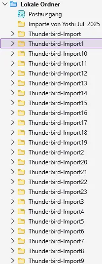

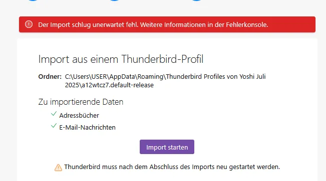

    • #35
    Danke euch. Ja ich habe den importierten TB-Ordner umbenannt, nicht den neuen, weil ich wie seit #1 beschrieben auf keinen Fall das neue Profil durch das vom alten PC ersetzen wollte, sondern nur die Mailordner "aus" dem alten Profil ins neue importieren wollte.

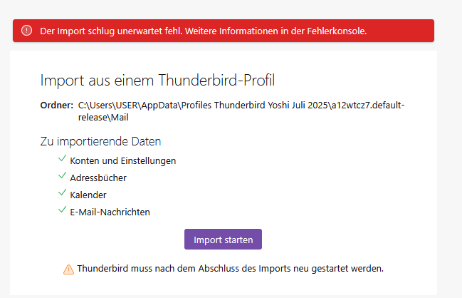

    Das größere Problem ist doch, dass mit IET NG das Importieren von Mailordnern nicht funktioniert, nur von ganzen Profilen. Umgekehrte Umbenennung löst das Problem nicht, kehrt es nur um:
    Bisher konnte man mit jedem neuen PC das Mailprogramm installieren und die Mailordner aus dem alten Gerät reinholen. Diese erschienen dann gesammelt unter den neuen Ordnern. Wieso soll das nicht mehr möglich sein bzw. wie macht man das? Sieht so aus:

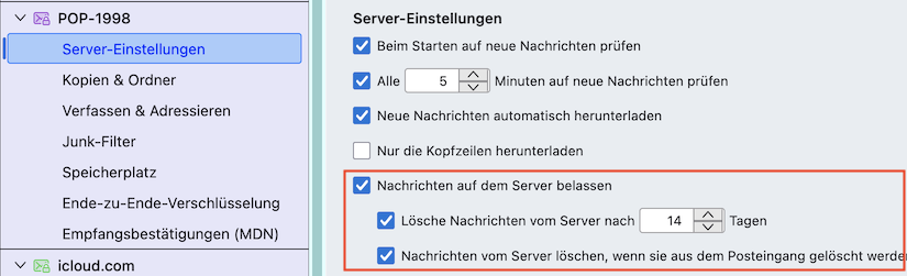

    Selbst mit der von dir gewünschten Methode "Alles-neu-und-nur-Maildateien-importieren":
    • Neu-Installierung von TB mir jungfräulichem Profil, Einrichtung aller POP-Konten, möglichst in der selben Reihenfolge wie im alten Profil
    • zur Sicherheit in den Konten-Einstellungen > Server-Einstellungen die Aufbewahrungsdauer auf dem Server von standardmäßig 14 Tagen auf 3 Wochen erhöhen (d. h. dass schon ein Mal herunter geladene Nachrichten bis zu 2 bzw. 3 Wochen in einem anderen Profil nochmals herunter geladen werden können)
    • Kopie des Ordners "Mail" vom alten Profil kopieren und im neuen Profil an der selben Stelle einsetzen. Die Datei popstate.dat jedes Kontos sorgt dafür, dass die neueren Nachrichten zusätzlich geladen werden.
    Ich weiß leider nicht, wann genau du mit der Neuinstallierung und dem Einrichten der POP-Konten begonnen hast. Vielleicht ist die standardmäßige 14 Tage dauernde Aufbewahrungsfrist auf dem Server noch nicht abgelaufen. Dein Thema wurde am 13. Juli begonnen.
    Du sagst du willst ja nur noch die Nachrichtendateien importieren. Aber dann musst sie trotzdem noch mit den bisher schon abgerufenen Mail zusammenführen. (was du ja eigentlich vermeiden willst). Zum Beispiel musst du dann den Posteingang deines web.de POP mit dem Posteingang von web.de im alten Profil zusammenführen. Jetzt sieh dir mal an wie viele Konten du hast. Viel Erfolg. Du musst auch noch wissen, dass IET Nachrichten aus einer anderen Mbox-Datei nicht direkt z. B. in deinen Posteingang importieren kann. Das geht nur über die Erstellung eines Importordners, aus dem man die Mails dann natürlich in einen Ordner wie Posteingang kopieren oder verschieben kann.
    Kurz und krumm: wenn die anderen Teilnehmer dir weiterhin helfen wollen, dein Profil-Chaos zu sortieren, soll es mir Recht sein. Ich gebe in solchen verkorksten Profilmigrationen ab einem bestimmten Zeitpunkt keine zusätzlichen Anweisungen mehr, weil das die Lösung - wenn es überhaupt zu einer kommt - noch Tage und Wochen verzögern kann. Dazu ist Fernwartung erfunden worden, und die kann ich dir anbieten.
