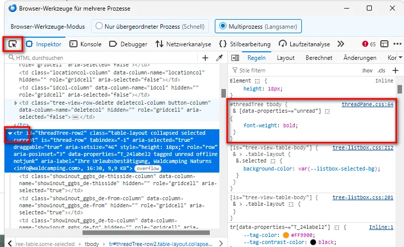

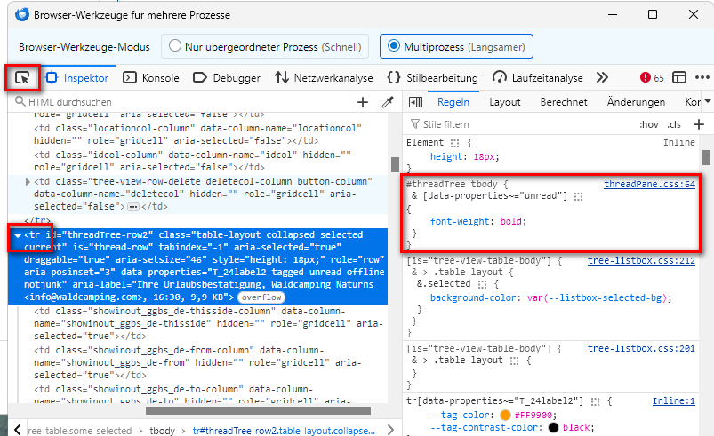

    Vielleicht bekommn wir es ohne Fernwartung hin. Mach mal folgendes:
    - Öffne der Entwickler-Werkzeugkasten (Extras->Entwickler-Werkzeuge->Entwickler-Werkzeugkasten oder Strg/Umschalt/I)).
    - In der Werkzeugleiste ist ganz links ein Icon, das wie ein Fenster mit Pfeil aussieht. Darauf klicken.
    - Nun im Hauptfenster auf das Subjekt einer ungelesenen Mail klicken
    - Im Werkzeugkasten ist nun im linken Teil eine Zeile markiert. Darauf klicken.
    - Dreimal Pfeiltaste links drücken. Es sollte nun eine Zeile markiert sein die mit '<tr' anfängt.
    - stelle mittels Scrollbalken sicher das diese (mehrzeilige) Zeile komplett sichtbar ist
    - Mach ein Screenshot von dem Werkuegkasten. Sollte etwas so aussehen:
    Die Frage ist, ob der rechte rote Kasten bei dir vorhanden ist.
