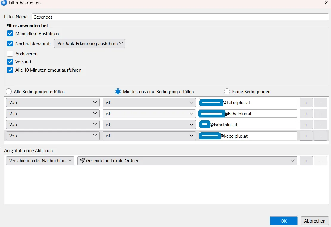

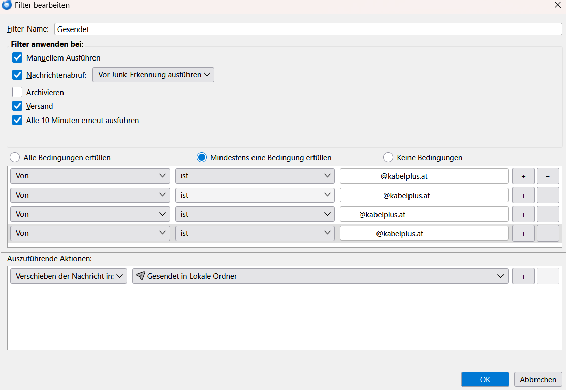

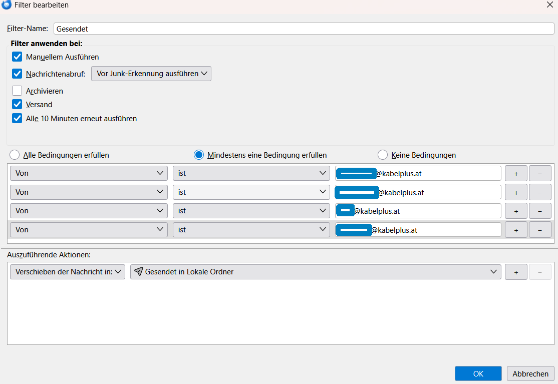

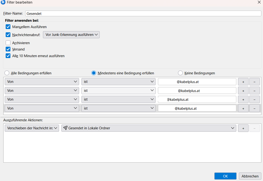

    ich will beim Starten die Nachrichten von Posteingang und Gesendet in Lokale Ordner verschieben.
    Das funktioniert beim Posteingang wunderbar aber es funktioniert nicht bei Gesendet. Das geht es nur mit manuellem Aufruf über Filter auf Ordner anwenden. Ich habe auch schon den Wert mail.imap.filter_on_new auf true gesetzt aber das hatte auch keine Wirkung. Das Problem besteht seit vielen Versionen.
    Das ist der Filter für Gesendet und der funktioniert auch - aber eben nur manuell.
    Gibt es dafür eine Lösung - denn manchmal schreibe ich sogar Mails am Handy 8)?
    Liebe Grüße Egon

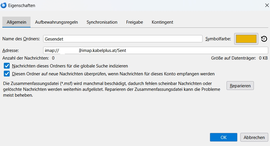

    Das ist eingestellt - Hakerl bei Filter anwenden bei Nachrichtenabruf - siehe Bild.

    Zitat von helo2500
    Das ist eingestellt
    ggbsde meint wahrscheinlich etwas anderes.
    -> Rechtsklick auf den Ordner (im Verzeichnisbaum von Thunderbird) -> Linksklick auf "Eigenschaften" -> Haken setzen bei "Diesen Ordner auf neue Nachrichten überprüfen, wenn Nachrichtern für dieses Konto empfangen werden"

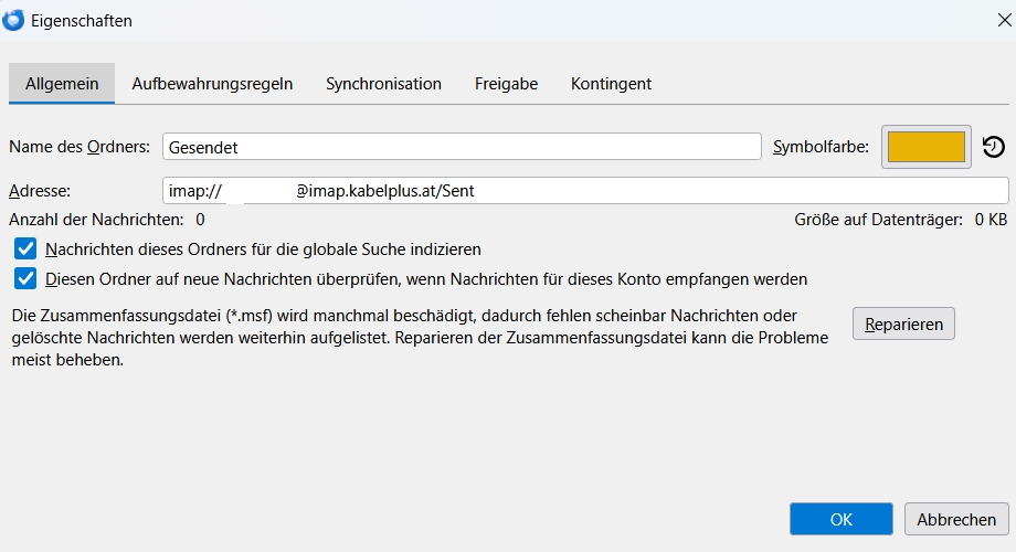

    Auch das ist ausgewählt funktioniert aber trotzdem nicht. Auch nach "Reparieren" nicht! ?(
    Der Filter lässt sich nur manuell über Extras - Auf Ordner anwenden erzwingen. Das zeigt aber auch das der Filter richtig ist denn dann verscheibt er die Nachrichten in den Lokalen Ordner!
    Was ich in dem Zusammenhang anmerken möchte: Die Mails werden beim Programmstart nicht automatisch abgerufen sondern erst durch anklicken des Posteingang des Postfachs. Vielleicht ist das ein Teil des Problems?
