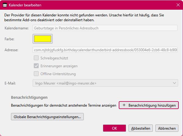

    Auch mit einem anderen Problem in TB stoße ich mittlerweile immer öfter auf Hinweise, dass meine TV-Version 142.0 "keine offizielle Version" sei und ich solle doch besser die Vers. 115 installieren.
    Und zwar habe ich in Thunderbird den Kalender mit dem Namen "Geburtstage in persönliches Adressbuch" eingefügt. Dieser holt sich die im entsprechenden Adressbuch von Thunderbird eingetragenen Geburtstagsdaten automatisch und trägt sie in den Thunderbird Kalender ein.
    Aber...
    Das funktioniert nicht mehr.
    Wenn ich in die Einstellungen dieses Kalenders reinsehe, sehe ich dort folgenden Hinweis, wie:
    Könnt Ihr dazu mal was schreiben bitte?
    Danke und Gruß,
    imebro

    • 12. September 2025 um 20:48
    Das kann nur ein haluzinierende KI geschrieben haben.
    Es gibt in TB keinen Mechanismus, der Geburtstage aus dem Adressbuch als Kalender anzeigt. Dafür ist ein Add-on notwendig. Das hast du wohl deinstalliert.

    • 12. September 2025 um 21:04
    Funktioniert das denn mit TB142? Ich meine, da gab es noch Probleme... :/

    3.484
    • 12. September 2025 um 21:10
    Ah ja, der Autor unterstützt nur ESR Versionen. Dann ist das Add-on Zwangsdeaktiviert worden.

    • 12. September 2025 um 21:23
    ja, es könnte sein, dass es tatsächlich zwangsdeaktiviert wurde, denn es hatte auf jeden Fall vorher funktioniert.
    Gibt´s da also keine Chance?

    • 12. September 2025 um 21:32
    Ich meine hier im Forum schon irgendwo eine (nicht offizielle) Version gesehen zu haben, die für die Release-Versionen angepaßt wurde... :/
