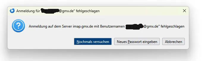

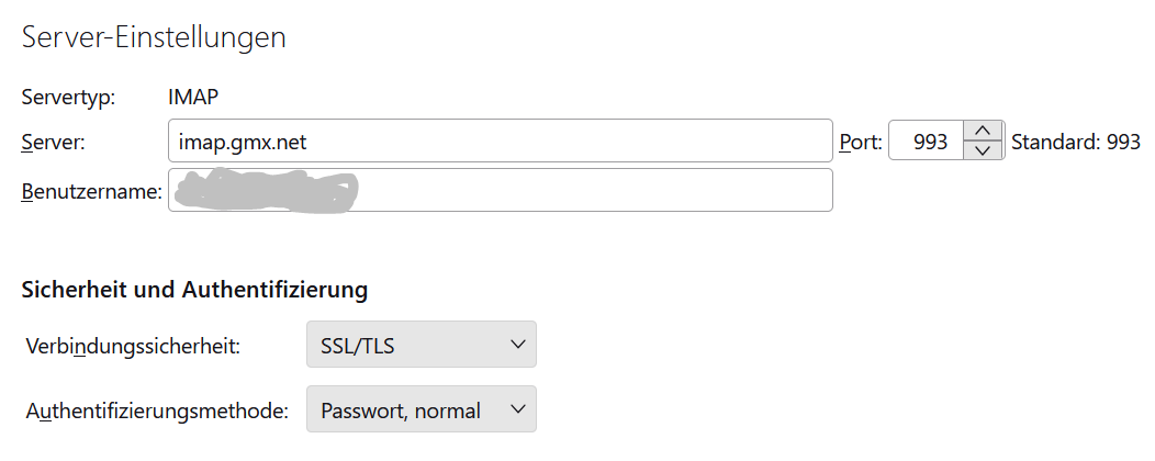

    Bitte mal einen Screenshot von der Fehlermeldung hier posten und (anonymisiert) die Einstellungen für die Postfächer.

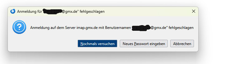

    Hallo Grisu 2099,
    Screenshot kriege ich hin.
    Aber wie anonymisiere ich Ihn?
  • Grisu2099
    523
    743
    8. Okt. 2023
    • 24. September 2025 um 16:21
    Mit einem Bildbearbeitungsprogramm. Windows hat Paint dafür an Bord - damit geht das...
    E-Mail-Adresse, Paßwort - einfach unkenntlich machen.

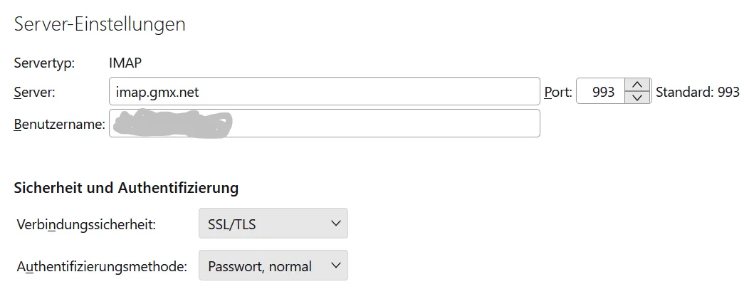

    ... dann mal die Servereinstellungen prüfen. Damit funktioniert es (ausdrücklich auch für @gmx.de-Mailadressen):
