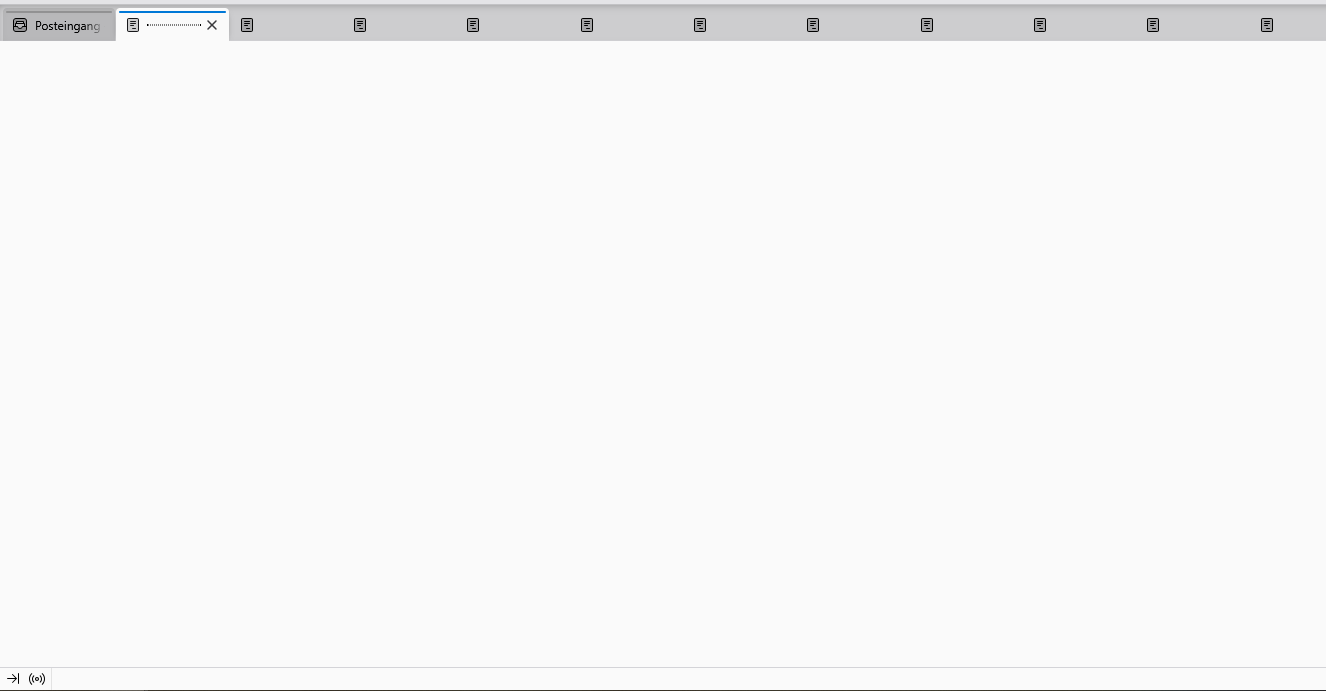

    ich habe ca. 15 Emails als Tabs offen und seit 1 Woche sehe ich zwar die Tabs aber ohne Titel und ohne Inhalt, es ist einfach komplett leer. Weiß jemand was hier das Problem sein könnte?
    Danke im Voraus

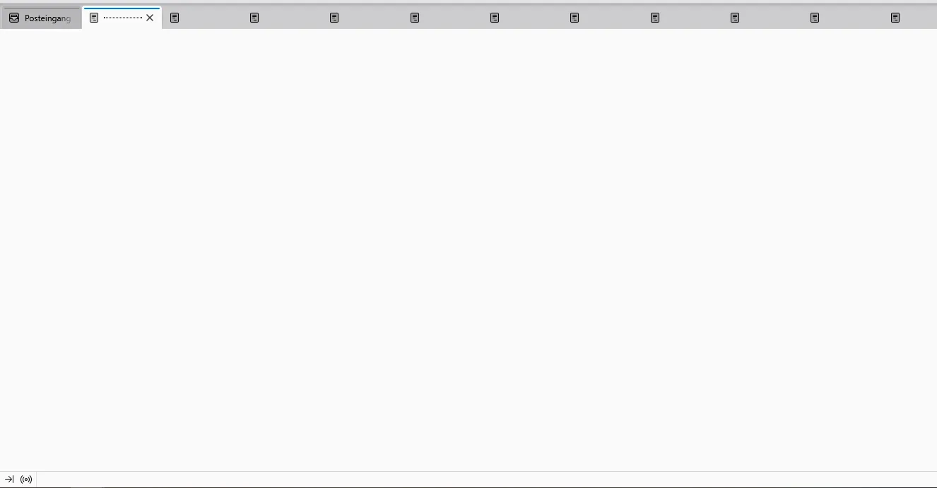

    Kannst du uns von dieser Situation (leere Tabs) bitte einmal ein Bild zeigen?
    Gruß ThoBa
    Newsgroup (nntps):
  • nadfed
    15
    5. Okt. 2025
    • 7. Oktober 2025 um 21:48
    869
    3.531

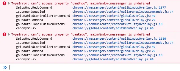

    • 7. Oktober 2025 um 21:55
    Hm, da fehlt in den Tabs die komplette Optik. Das deutet darauf hin, das TB über einen Fehler stolpert und dann nicht weitermacht.
    Bitte mal die Fehler-Konsole öffnen (Strg/Umschalt/J) und nach Fehlern (in rot) Ausschau halten
  • nadfed
    15
    5. Okt. 2025

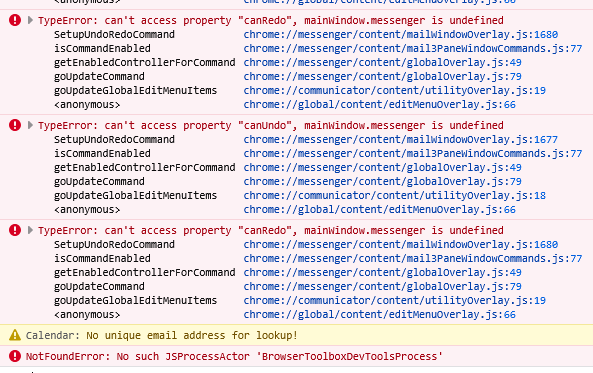

    • 7. Oktober 2025 um 22:03
    869
    3.531
    • 7. Oktober 2025 um 22:17
    Diese beiden Fehler werden von TB abgefangen und sind nicht die Ursache des Problems. Gibt's es weitere?
  • nadfed
    15
    5. Okt. 2025
    • 7. Oktober 2025 um 22:44
    ne, die anderen sind genauso
