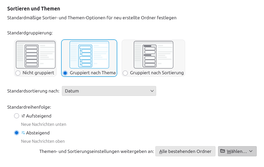

    ich wollte zu Betterbird (140.3.1esr-bb12 (64-Bit)) wechseln, weil Reverse Threading für mich sehr wichtig ist. Allerdings funktioniert Reverse Threading nicht - egal ob bei der Download-Version oder der Flatpak-Version.
    Unter Einstellung -> Erscheinungsbild -> Sortieren und Themen habe ich "Gruppiert nach Thema" als auch "Standardreihenfolge: Absteigend" eingestellt.
    Weiß jemand, warum das nicht funktioniert?
    Grüße
    Linnie

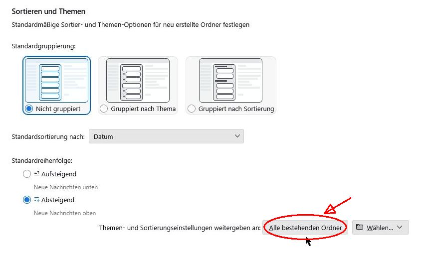

    Hast Du mal auf den Button "Alle bestehenden Ordner" geklickt?
    Reinhard

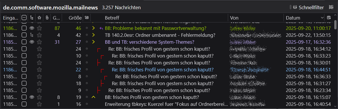

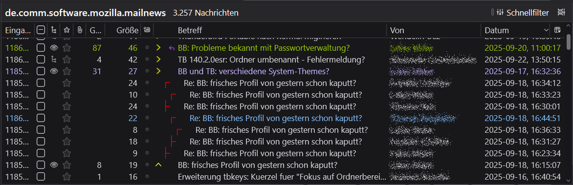

    Nach Deinem Screenshot Threading-Ansicht.png funktioniert das doch, was also scheint Deiner Meinung nach nicht bei Dir zu funktionieren?
    2 (die neuere Email) sollte über 1 (der älteren Email) stehen, sonst ist das kein Reverse Threading, sondern nur normales Threading.

    • 14. Oktober 2025 um 14:05
    Ah, der Threads wird einfach gespiegelt dargestellt. Damit ist, wie man auch im Screenshot sieht, die neueste Nachricht nicht unbedingt oben.
