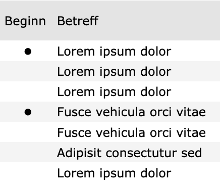

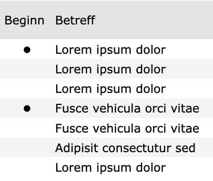

    Allein die Information "Dies ist der Ursprung einer Unterhaltung" (Logische Form: Weder "Re:" noch "Fwd:" wird durch einen Kreis in einer eigenen Spalte visualisiert.

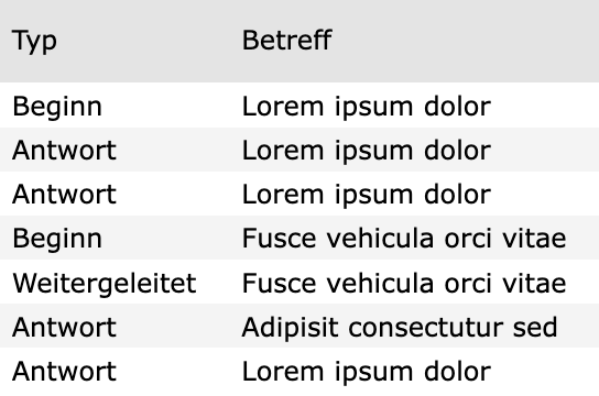

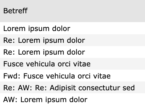

    Zu Vergleich die originale Darstellung der Spalte Betreff und die neue:
    Weitere Varianten habe ich visualisiert.
    Die Abwägung ist schwierig.

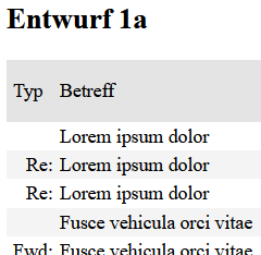

    Um auf deine verlinkten Entwürfe einzugehen: Entwurf 1a wäre m.E. der sinnvollste (und dem Original nächste).
    Durch Beibehaltung der vertrauten und üblichen Begriffe/Kürzel wie 'Re:' ist der Spagat minimal zwischen deiner angepassten Sicht und - was ja nie komplett vermeidbar ist - der Sicht im Webmailer oder im Mailclient auf einem anderen Gerät wie Tablet oder Smartphone.
