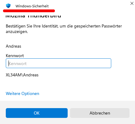

  • AndyC
    983
    1.576
    21. Mai. 2012
    • 30. Dezember 2025 um 08:21
    Zitat von Stefan-L.
    da muss man ja auch erstmal drauf kommen, dass da nach dem Windows-Benutzernamen und -Kennwort gefragt wird.
    Nun, das steht doch aber genau so im Dialog "Windows Sicherheit" und der Windows-Benutzername ist schon vorgegeben.
    Was mal wieder beweist, dass viele vorm Tippen und Klicken einfach nicht richtig lesen ;)
