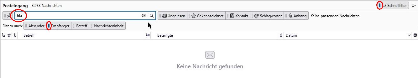

    Seit 16 Uhr heute werden die Emails eines GMX-Kontaktes nicht mehr an mich weiter geleitet. Angezeigt werden sie über das TB-Icon in der Taskleiste und über dem Betreff (siehe Screenshot).
    Senden kann ich offensichtlich, zumindest wird das in TB so angezeigt. Und auch im Webmailer von Posteo wird das so angezeigt.
    Was kann ich tun, um das Problem zu beheben?

    • 28. Dezember 2025 um 17:33
    Hast Du (versehentlich) einen Schnellfilter altiviert?

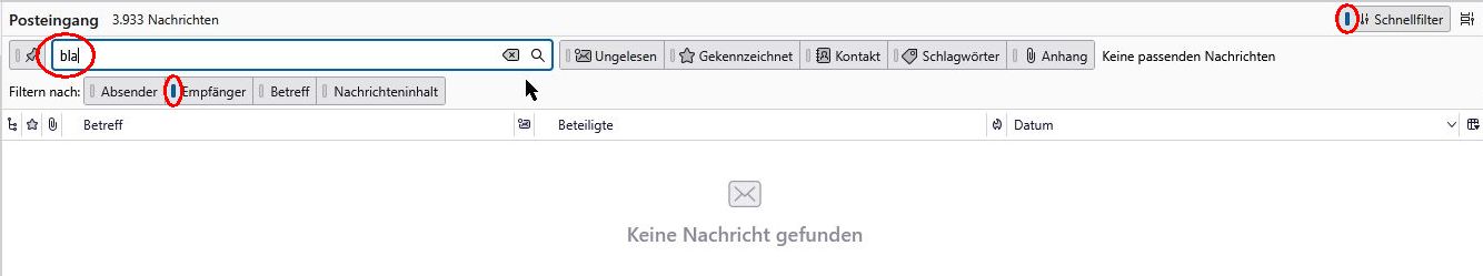

    • 28. Dezember 2025 um 17:48
    Lässt sich das aus dem beigefügten Screenshot ablesen?
    Der Screenshot zeigt zu wenig. Ein farbiger (blauer) senkrechter Streifen zeigt Dir, ob eine Schnellfilteroption aktiviert ist (siehe auch in meinem Screenshot in #2 - rot umrandet).

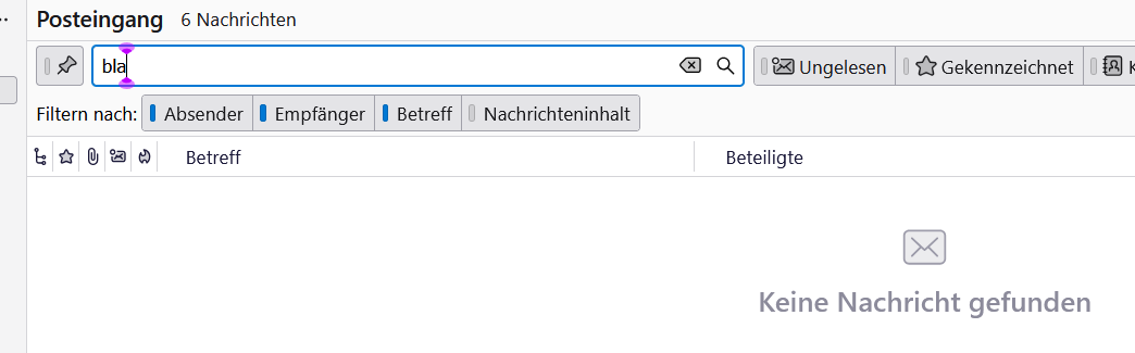

    Ich weiß nicht, ob ich Dich richtig verstehe - zeigt der folgende Screenshot genug? Der Screenshot wird durch Anklicken in voller Größe gezeigt.

    • 28. Dezember 2025 um 17:57
    Ja: du sogar gleich drei Filter aktiv, nämlich auf Absender und auf Empfänger und auf den Betreff.
    Wenn die vermissten Mails nicht dazu passen, werden sie wegen der Filterkombination nicht angezeigt.

    • 29. Dezember 2025 um 09:51
    Ja, diesmal sehen wir genug. Wie Drachenschon sagte, solltest Du alle Filter deaktivieren. Dazu das "bla" rauslöschen und alle Knöpfe mit einem blauen Streifen einmal anklicken. Der blaue Streifen muss danach weg sein.
    Es ist auch mir schon passiert, dass ich versehentlich so einen Filterknopf angeklickt habe und danach waren keine E-Mails mehr zu sehen, weil die Filterbedingungen auf keine einzige E-Mail zutrafen. Die E-Mails sind dann trotzdem vorhanden, werden aber nicht angezeigt.
