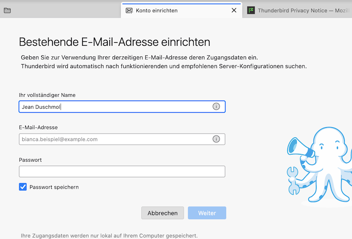

    Zitat von Lancelotix
    Sobald ich Thunderbird starte, werde ich aufgefordert, ein neues Profil einzurichten.
    Bist du ganz sicher, dass TB dich auffordert, ein neues Profil einzurichten?
    Oder fordert dich TB vielmehr dazu auf, eine "bestehende E-Mailadresse einzurichten" wie es hier in meinem Screenshot zu sehen ist?
    Zeige den Ordner....\AppData\Roaming\Thunderbird\Profiles\ im Dateimanager an und überprüfe, ob zeitnah ein neues Profil erstellt wurde neben einem schon vorhandenen älteren Profil.
    Gehe ebenfalls in den aktuellen Profilordner, suche nach der Datei prefs.js und stelle ihre Größe fest.
    Suche ebenfalls nach einer möglicherweise vorhandenen größeren prefs-x.js Datei, wobei x für eine Ziffer steht.

    wenn du Thunderbird auf dem Notebook installiert hast und zum ersten Mal startest, dann zeigt er natürlich das in meinem obigen Screenshot Fenster an mit der Aufforderung, eine bestehende E-Mailadresse einzurichten, mit andern Worten "Konto einzurichten".

    vielen Dank für Deine Antwort Mapenzi.
    ---> Das was in Deinem Screenshot zu sehen ist, wir mir angezeigt.

    Egal welches Profil ich auswähle, werde ich aufgefordert, ein Konto einzurichten (siehe Screenshot aus Eintrag #3).
