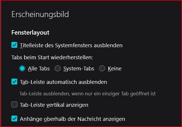

    Ich kenne solch Dinge nur von Betterbird. Schau einmal:
    Gruß ThoBa

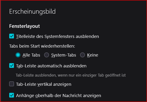

    Zitat von Andrea
    aber z.B. das Tab Add-Ons-Verwaltung nicht.
    Eben, das ist eines der System-Tabs, was bei "[x] keine" auch geschlossen wird, wenn man BB nutzt.
    BB entspricht und reagiert eigentlich exakt gleich dem Thunderbird, wobei BB eine Menge an weiteren Optionen und Features mitbringt (siehe bspw. mein obiges Bild).

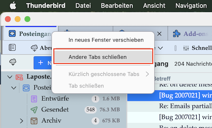

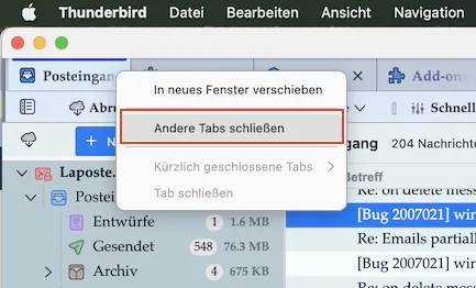

    Das betreffende Add-on hieß "Thunderbird-DontRestoreTabs" https://services.addons.thunderbird.net/En-us/thunderb…ontrestoretabs/ und wurde von seinem Autor vor Jahren aufgegeben, als die Bedingungen zur Zulassung von Erweiterungen drastisch verschärft wurden.
    Als "workaround" kannst du aber vor dem Beenden von TB einen R-Klick auf den "Mail-Tab" ganz links machen und im Kontext-Menü "Andere Tabs schließen" wählen:

    Zitat von Andrea
    Jetzt fehlt mir nur noch die Info, wo ich das Schließen der Tabs beim Schließen von Betterbird einstellen kann.
    Siehe hier im Thread mein Bild im Beitrag #2.

    Das Bild hatte ich mir gleich als erstes angeschaut, bin aber nicht schlau draus geworden. Unter Ansicht oder Ansicht - Fensterlayout kann ich nichts finden. Ich hab jetzt eine Weile rumgesucht und es über Rechtsklick auf die Tableiste gefunden - vielen Dank, klappt! Dennoch irritiert mich, dass das von dir abgebildete Fenster bei mir nicht zu existieren scheint.

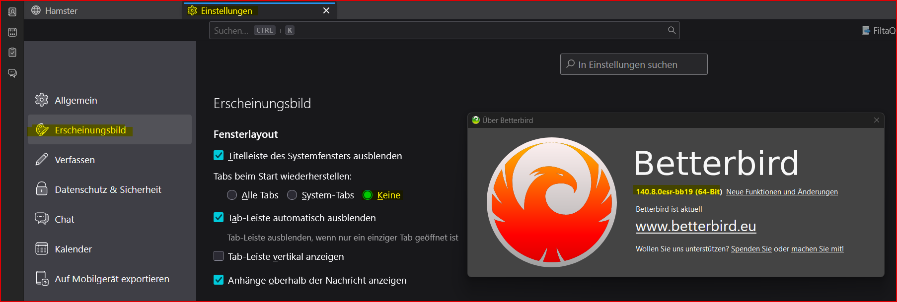

    Nanu! ;) Hier ein aktuelles Bild zur aktuellen Version von BB 140.8.0esr:
    Aktueller geht es nicht!
    Gruß ThoBa

    Ah! Bei den Einstellungen hatte ich nicht geschaut... Alles da. Danke!
