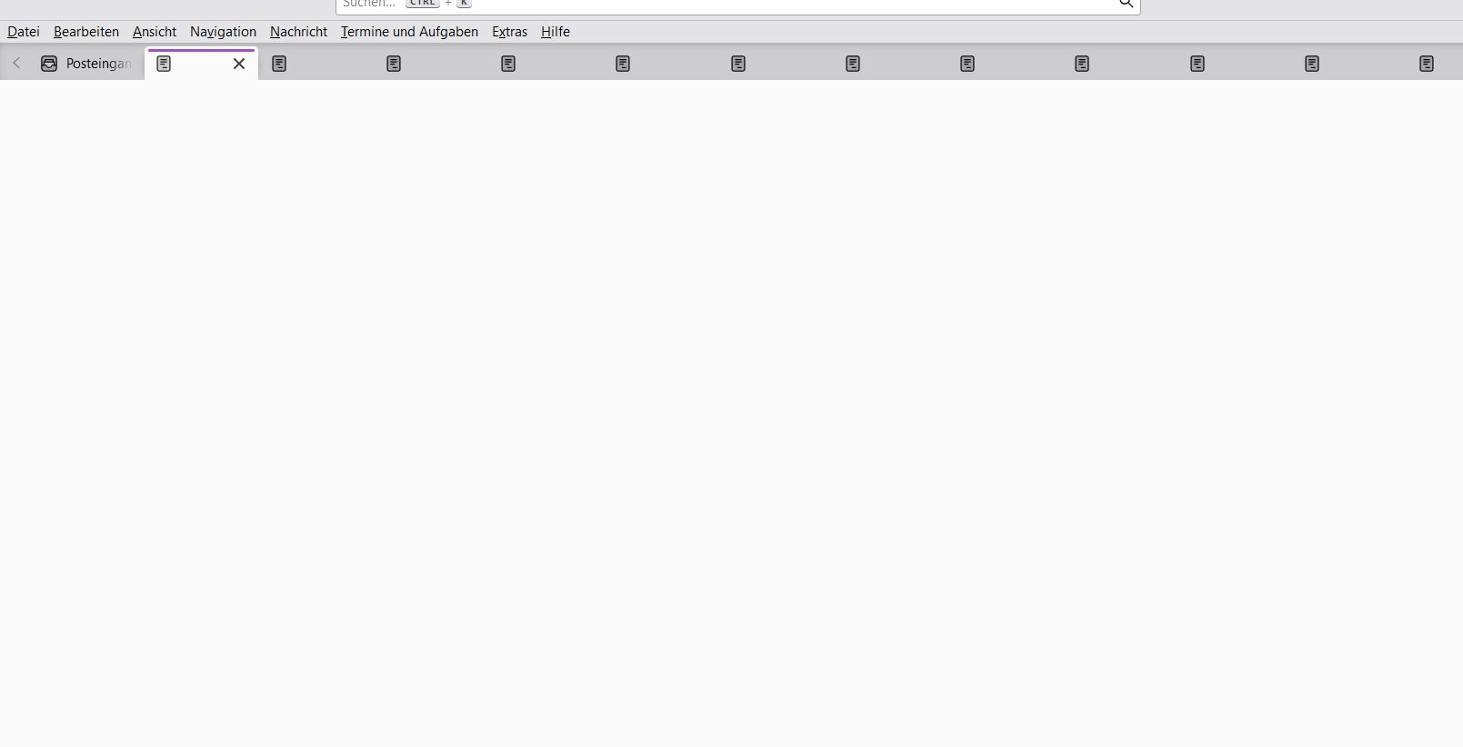

    Hallo, ich habe das schon sehr lange, dass gelegentlich Tabs gelegentlich verschwinden, das zeigt sich in der Regel, wenn ich meinen Rechner lange laufen lasse. Aber bisher hab ich kein klares Muster erkennen können.
    Hat jemand das Problem auch schonmal erlebt und weiß woran das liegen könnte?

    Ich hab Mal jetzt Probeweise die Hardwarebeschleunigung deaktiviert, vielleicht hilft das. In der Regel kommt der Fehler meist dann vor, wenn ich RAM intensiv Arbeite und den Rechner länger an lasse. (Vermutlich Standby oder so)

    die Tabs verschwinden ja nicht, wenn man deinem Screenshot Glauben schenkt. Nur die Inhalte der in Tabs geöffneten Nachrichten werden nicht angezeigt.
    Hast du schon mal die %CPU Auslastung anzeigen lassen, wenn so viele Tabs offen sind?
    Wird der Nachrichteninhalt denn angezeigt., wenn du Mails im Nachrichtenbereich öffnest statt in immer neuen Tabs?

    Hast Du schon mal versucht, Thunderbird zu schließen und anschließend neu zu starten? Thunderbird merkt sich geöffnete Tabs und lädt sie bei einem Neustart erneut.
    Ich vermute ja eher ein Problem des Betriebssystems und weniger ein Problem von Thunderbird.

    das Fensterlayout von Thunderbird inklusive der geöffneten Tabs und/oder Fenster wird im Profil in der Datei session.json gespeichert.
    So ähnlich wie die prefs.js Datei wird die session.json Datei sowohl beim Beenden wie auch beim Start von TB jeweils neu angelegt. Und wie diese geht sie manchmal kaputt. Es gibt aber immer noch ein automatisches Backup der Datei session.json, das treffenderweise den Namen session.json.backup trägt.
    Sollten also tatsächlich mal geöffnete Tabs beim nächsten Start "verloren" gehen, kann man bei beendetem TB im Profilordner die Datei session.json löschen, die Datei session.json.backup umbenennen in session.json und TB neu starten.

    Wie soll TB sich beim Beenden Tabs merken merken, die gar nicht mehr angezeigt werden - d.h geschlossen sind?
    Beim Beenden wird der status quo in der Datei session.json gespeichert, aber nicht welche Tabs oder Fenster zu einem bestimmten Zeitpunkt vorher mal geöffnet waren und inzwischen wieder geschlossen wurden.
    Angeblich sind die Tabs ja nicht geschlossen worden. Denkbar ist daher, das sie aus unbekannten Gründen nur nicht mehr sichtbar sind. Dann könnte der Tipp von RR512 funktionieren.
