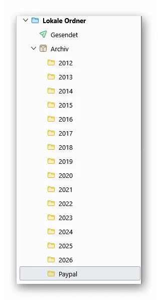

    dies ist möglicherweise keine "Aufgabe" für einen Filter. Wenn es funktioniert, würde es mir Arbeit ersparen.
    Aufgabe:
    Aus den Lokalen Ordner > Archiv Ordner sollen aus jeden Jahresordner alle Paypal Mail in den Ordner Paypal verschoben werden.

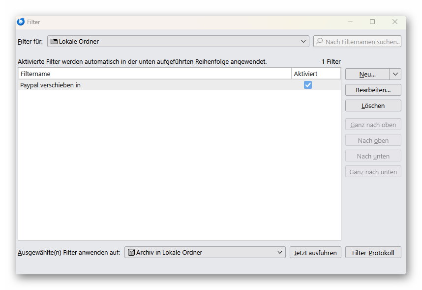

    Dazu folgender Filter:
    Funktioniert aber nicht.

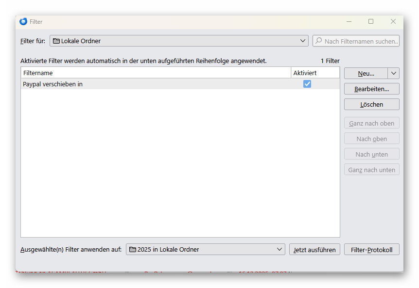

    Funktioniert nur wenn ich es für jeden Jahresordner einzeln mache. Siehe Filter:
    Mache ich eine Fehler oder funktioniert meine Aufgabe nicht im Lokalen Ordner?

    • February 18, 2026 at 12:15 PM
    Quote from floh93
    Nein, aber der Filter wirkt nicht auf Unterordner. Da es ja wohl nur einmalig sein sollte würde ich die paar Jahre durchklicken.

    Hallo floh93,
    Quote from floh93
    Möglicherweise.
    Wie dErzOnk schon schreibt, wirken Filter nicht auf Unterordner.
    Wie wäre es mit der erweiterten Suche STRG-SHIFT-F. Die kann Unterordner durchsuchen und auch alles was es findet, verschieben. Alles ist eine Unterordner des Konto-Knotens. Das würde also auch gehen. Aber in Deinem Szenario geht es (nur) um die Unterordner von Archiv. Sofern das eine 1x Aktion ist .. ginge es. Über die Möglichkeit 'als virtuellen Ordner speichern' ließe es sich sogar für spätere Verschiebeaktionen konservieren.

    • February 19, 2026 at 9:11 AM
    Quote from dErzOnk
    Wieder was gelernt.
    Quote from Sehvornix
    So mache ich es.
    Danke
