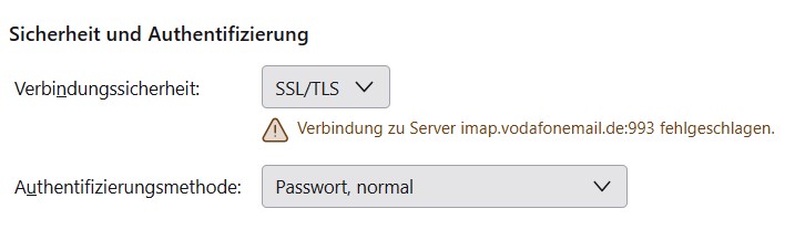

    Seit ca. einer Woche erhalte ich permanent folgende Fehlermeldungen:
    Verbindung zu Server imap.vodafonemail.de:993 fehlgeschlagen, Zeitüberschreitung Serververbindung vodafonemail.de siehe Anänge

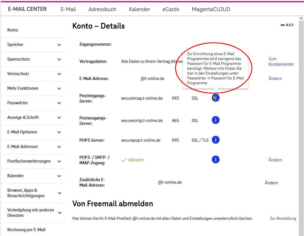

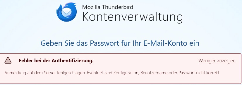

    Auffällig wurde die vorgenannte Fehlersymptomatik im Zusammenhang bei dem Versuch ein Neues Telekom E-Mail Konto im Mail-Client Thunderbird einzurichten.
    Dies scheitert permanent mit der Meldung: Fehler bei der Authentifizierung siehe Anhang
    Dies obwohl ich die Vorgaben des Telekom E-Mail Center hinsichtlich Konfiguration der Posteingangs-/Ausgangsserver manuell eingepflegt habe.
    Detail:
    Posteingangserver: secureimap.t-online.de, 993 SSL, Passwort normal.
    Postausgangsserver: securesmtp.t-online.de, 465 SSL, Passwort normal.
    Auch die kurzfristige Deaktivierung der Firewall und der Antivirensoftware bei der Einrichtung brachte keinen Erfolg.
    Die direkte Anmeldung bei Telekom-Mail mit Benutzername und E-Mail Passwort ist problemlos möglich.
    Fazit: An inkorrekten Eingaben wie Benutzername, Password und Konfiguration liegt es nicht.

    Es liegt nicht an Thunderbird, sondern an Vodafone. Siehe hier.

    Mir ist völlig unklar, wie du die Vodafone-Probleme jetzt mit der Telekom vermischt hast - aber Vodafone hat seit Tagen heftige Probleme (gibt auch mehrere aktuelle Threads dazu hier im Forum) und du wirst warten müssen, bis die das wieder hinkriegen.

    Seit dem 04.05.2026 gibt es massive Störungen beim IMAP-Server von Vodafone, die allem Anschein nach immer noch nicht behoben wurden.
    Hier findest Du eine aktuelle Stellungnahme von Vodafone: https://forum.vodafone.de/t5/Eilmeldunge…p/3331130#M6979
    Du kannst aufhören, am Thunderbird rumzuschrauben, denn die Ursache liegt bei Vodafone.
    Der Webmailer ist von dem Problem bei Vodafone nicht betroffen, auch nicht die Vodafone-App. Die Probleme bestehen ausschließlich beim IMAP-Server und sind schlicht chaotisch.
    Du musst einfach abwarten, bis Vodafone das Problem gelöst hat.
    Hast Du auch das von T-Online geforderte spezielle E-Mail-Passwort eingerichtet und verwendet?

    vielen Dank für deine informative Nachricht. Die Beantwortung deiner Frage Hast Du auch das von T-Online geforderte spezielle E-Mail-Passwort eingerichtet und verwendet? kann ich bejahen. Ein Login im E-Mail Center bei T-online mit diesem speziellen E-Mail-Passwort ist problemlos d. h. ohne Fehlermeldung möglich.
    Gestern so schien es hat die Verbindung zu Server testen keine Fehlermeldung provoziert. Heute sieht es schon wieder anders aus. Scheinbar ist die Serververbindung weiterhin instabil und würde erklären warum die Einrichtung eines weiteren Neuen Kontos (T-Online) bei meinem TB E-Mail Client trotz korrekten Anmeldedaten (Benutzer, spezifischem E-Mail Passwort, Konfiguration nach accountdetails Vorgaben (emmail.t-online.de) immer noch mit Fehler bei der Authentifizierung beantwortet wird. Also werde ich folglich deinem Rat folgen und warten bis Vodafone die labile Server-Verbindung behoben hat.

    Walter, vielleicht ist alles ganz einfach. Bevor du den bisherigen Vorschlägen folgst und tiefer in dein System eingreifst, kläre zunächst den Widerspruch auf, den der User Drachen oben erwähnt hat.
    Die Fehlermeldung besagt, dass eine Verbindung zu einem Server von Vodafone aufgebaut werden soll und nicht zustande kommt. Das sieht man in den Screenshots. Im Verlauf schreibst du von einem Konto bei T-Online. Das passt nicht zusammen.
    Hast du möglicherweise für das Konto bei T-Online aus Versehen den Server der Vodafone eingetragen? Das würde dann zu der Fehlermeldung passen und wäre ganz einfach zu lösen.

    Ich denke auch, dass hier vermutlich zwei unterschiedliche Probleme miteinander vermischt werden. Die Vodafone-IMAP-Störung scheint ja aktuell bekannt zu sein und erklärt die Zeitüberschreitungen beim Abrufen der Vodafone-Mails ziemlich gut. Das sollte man deshalb erstmal getrennt von der Telekom-Einrichtung betrachten. Wenn das T-Online-Konto trotz korrekter Zugangsdaten weiterhin Authentifizierungsfehler liefert, würde ich tatsächlich nochmal ganz genau prüfen, ob wirklich die richtigen Server im jeweiligen Konto hinterlegt sind und ob Thunderbird eventuell alte Zugangsdaten im Passwortmanager gespeichert hat. Gerade nach mehreren Einrichtungsversuchen kommt Thunderbird da manchmal durcheinander. Das mit F-Secure würde ich ebenfalls im Hinterkopf behalten, weil solche Programme gerne SSL-Verbindungen filtern und dadurch zusätzliche Probleme verursachen können.
