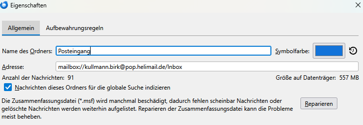

    Hallo Mapenzi,
    das Konto screenshot ist ein Pop, habe noch 4 weitere alles imap.
    Das neue Profil nur mit EINEM Konto lief zunächst flüssig.
    Dann habe ich mein Archiv übernommen, da war es auch erst holperig.
    dann die restlichen Konten, das ging zunächst. Nach ein paar Tagen wurde es ähnlich langsam wie das alte Profil.
    wenn ich im Posteingang eine Nachricht anklicke, dauert es ca. 1 Minute bis die überhaupt angezeigt wird.

    • June 16, 2026 at 4:51 PM
    Der gezeigt Posteingang ist nicht sehr groß; es fällt allerdings auf, dass nur 91 Mails 557 MB Speicherplatz belegen. Entweder enthält jede Mail einen 6 MB Anhang oder der Posteingang ist seit einiger Zeit nicht komprimiert worden. Das allein kann allerdings nicht die Ursache für die Langsamkeit sein.
    Wie groß ist das Archiv?
    Ist es lokal gespeichert oder auf dem Server?

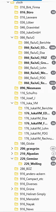

    Quote from Mapenzi
    Ist es mit vielen Niveaus aufgebaut?
    Haben die Ordner teilweise sehr lange Namen?
    ich hatte das komprimieren versuchsweise abgeschaltet. Muss aber zugeben das der PE VOR der verlangsamung wesentlich größer war (mehr mails mehr Speicherplatz) habe ich ins Archiv geschoben um im neuen Profil drauf zu zu greifen.
    Das Archiv ist schon sehr groß, aber lokal gespeichert.
    der längste Ordner hat 22 Zeichen, hier das 2026er Archiv, habe noch 10 Jahre mit ähnlicher strucktur und Größe.
    Hatte aber letztens schon ein paar Jahre "raus genommen", hat auch nicht geholfen.
    ich weiß nicht was du mit "Niveaus" meinst, ich habe ein paar Unterordner, die meisten sind im screenshot aufgeklappt.
    Ich habe nicht wenig Filter.

    Quote from Birkel
    Man könnte auch sagen wie viele Ordner/Unterordner/Unterunterordner/Unterunterunterordner/ ....usw Etagen hat deine Ordner-Hierarchie?
    Ein Ordnername mit 22 Zeichen ist nicht unbedingt ein Problem, sondern die Gesamtzahl der Zeichen des kompletten Pfads bis zur untersten Etage in der Hierarchie.
    Wenn sich die im Bild gezeigten Ordner in den Lokalen Ordnern befinden (was man leider nicht sehen kann), dann würde ich versuchsweise den Ordner "Local Folders" bei beendetem TB aus dem Profilordner z. B. auf den Desktop verschieben. Dann TB wieder starten und Nachrichten des Posteingangs oder auch anderer Ordner öffnen.
