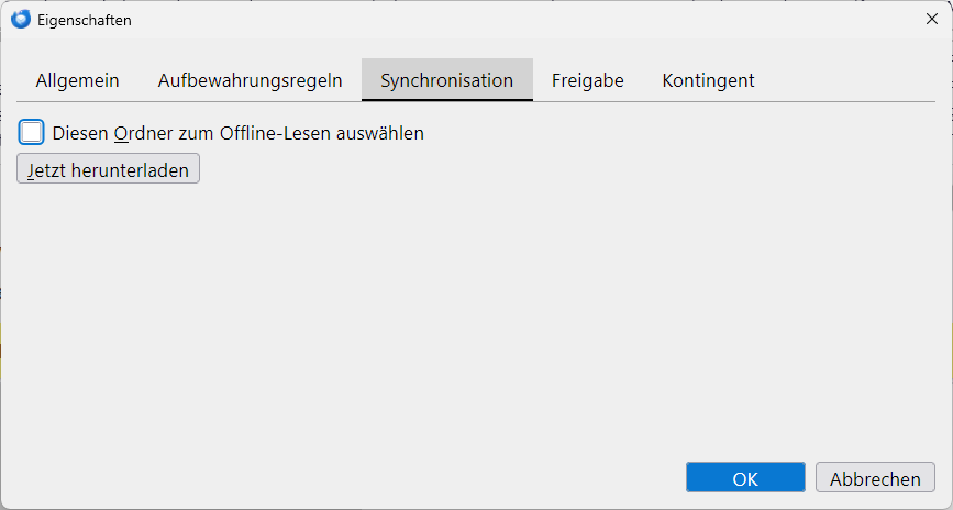

    Wenn ich sie aber abonniere und und unter "Eigenschaften" des Ordners folgendes einstelle:
    dann belegt die Mail Platz im Profil (als msf-FDatei).

    • 5. Juli 2026 um 19:45
    nun, die msf-Datei ist nur der Index des Ordners und nicht die Mail selbst.
    Bisher wolltest du nur das lokale Vorhalten der Mail abstellen und das müsste m.E. so funktionieren, wie ich es zuvor beschrieb.

    • 5. Juli 2026 um 19:54
    Ihr redet aneinander vorbei. Drachen redet von 'lokalem Vorhalten' bzw. dem 'Offline lesen' (was dasselbe ist) und das zeigt auch sein Screenshot. akoerber redet von 'Abonnieren' was aber was völlig anderes ist und mit dem Problem nicht das geringste zu tun hat.
