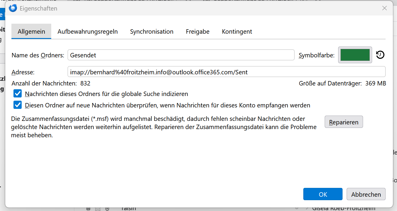

    Versuchs mal mit
    Rechtsklick auf den Ordner Gesendet -> im Kontextmenü Linksklick auf Eigenschaften -> Klick auf den Button Reparieren
    Das erstellt den Index (die Zusammenfassungsdatei) neu. Kann ein Weilchen dauern.

    Beide Ratschläge habe ich befolgt, aber bis jetzt ohne Erfolg. Aber durch Deinen Tipp mit
    Rechtklick und Eigenschaften kann ich jetzt TB mit dem gesendt Ordner beim Mailprovider abgleichen.
    Dort bekomme ich 13.006 gesendete Elemente angezeigt (0) ungelesen.
    Wenn ich aber mit Rechtsklick auf den Gesendt Ordner gehe, werden nur 832 Nachrichten angezeigt.
    Woher kommt die große Disgrepanz? Da scheint bei der Synchronisierung was falsch eingestellt zu sein, oder? Für weitere Ratschläge bin ich dankbar!

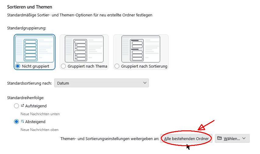

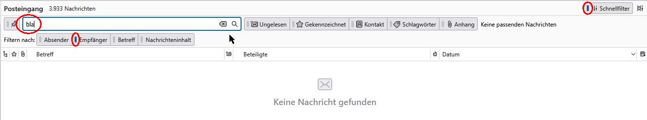

    Auf die Schnelle fällt mir da ein:
    1. Schnellfilter aktiviert? z.B. "Nur Ungelesene E-Mails"
    2. Gruppierung eingeschaltet?
      -> Ansicht -> Sortieren nach -> Nicht gruppiert einstellen
      oder global in den Einstellungen (kann dann für alle Ordner übernommen werden)
    Reinhard

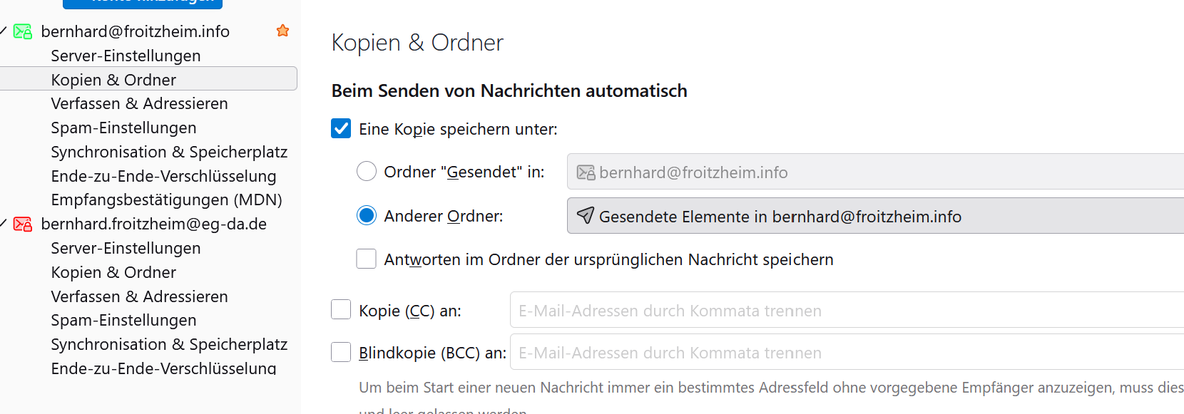

    Meine Absicht zum Aufräumen: Der sent Ordner beim MS wird gelöscht und im TB nicht mehr abonniert. Da ich unsicher bin die Rückfrage. Eure Meinung?

    Kontrolliere, das in den Konteneinstellungen unter 'Kopien & Ordner' bei 'Eine Kopie speichern unter' der 'Gesendete Elemente' ausgewählt ist. Denn der wird von MS und dann auch von TB verwendet. Der Ordner 'sent', den dir TB als 'gesendet' anzeigt, wird dann nicht mehr benötigt.

    Danke für die Hilfe und die Unterstützung...
    Habe das kontrolliert und es war nicht der Fall, denn es war Ordner "Gesendet" in: angewählt...
    Das habe ich jetzt geändert und es sieht so aus wie im Screenshot dargestellt. Jetzt kann ich den sent Ordner löschen?
