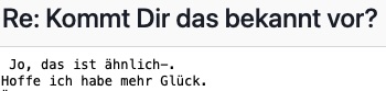

    Für Mails benutze ich IMAP. Für das Mail-Schreiben ist Schriftgröße 18 px eingestellt. Aber wenn die Mail dann im Gesendet-Ordner ist dann ist die Schriftgröße extrem klein. Wie kann ich das anpassen?

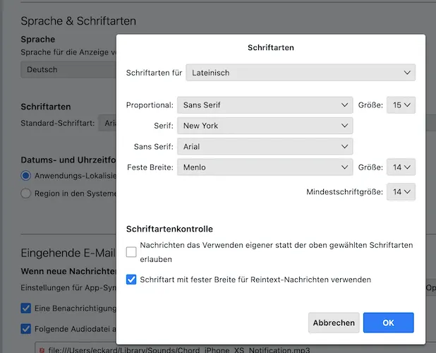

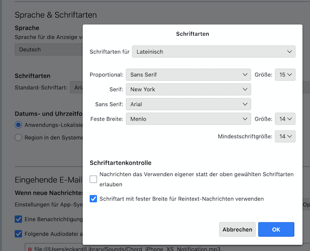

    Wo genau hast du diese 18px eingestellt?
    Ich habe auf meinem Mac die Mindestschriftgrößen im Verfassen-Fenster wie auch in den Nachrichtenbereichen von Thunderbird in erhaltenen und gesendeten Mails hier eingestellt:
    Bei geöffnetem Thunderbird R-Klick auf den App Button ≡ oben rechts im Hauptfenster > Einstellungen > Allgemein > Sprache & Schriftarten > Schriftarten > Erweitert....
    Diese Einstellungen sollten sowohl für "Lateinisch" wie auch für "Andere Schreibweisen" vorgenommen werden.

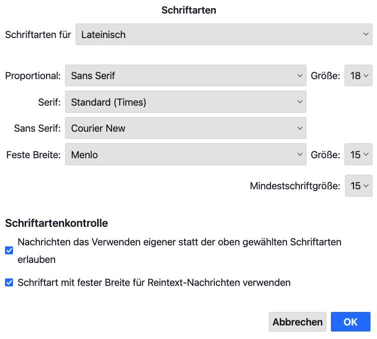

    Bei mir sehe die Einstellungen wie folgt aus. Wenn ich den oberen Haken wegnehme ändert sich nichts.
    Aber ich habe mich um "Andere Schreibweisen" nie gekümmert. Die habe ich jetzt wie Lateinisch angepasst und die Schrift ist etwas größer geworden. Danke.
    Laut ThoBa sollen die Einstellungen für "Lateinisch" und "Andere Schreibweisen" identisch sein.
    Ja, ich wiederhole mich in diesem Zusammenhang (Zeichensätze) auch immer wieder und mit Nachdruck gebetsmühlenartig!
    Grund hierfür ist, dass Thunderbird schon seit längerer Zeit kein "Lateinisch" versenden kann! TB versendet seine Beiträge (Mails & News) grundsätzlich mit "Content-Type=utf-8"! TB hat also, was die Zeichensätze betrifft, keinen "Fallback-Zeichensatz" (mehr)! Selbst bei reinem CT=us-ascii wird CT=utf-8 mit CTE=7bit versendet. Das ist zwar nicht falsch, aber es sieht schon "krank" beim Hinschauen aus.
    Wer also nur den Zeichensatz "Lateinisch" korrekt einstellt und sich selber eine Mail oder einen Beitrag schreibt, der wird das Ergebnis mit TB niemals prüfen können, da ja "Andere Schreibweisen (utf-8)" versendet wurde. Sind nun unter dem Zeichensatz "Andere Schreibweisen (utf-8)" sehr kleine Schriftarten definiert, so bleibt der Text im Lesebereich logischerweise also sehr klein und der Typ vor dem Bildschirm (der User) beginnt zu meckern: "Alles ist so kleingeschrieben", "TB kann das nicht", "TB ist für den täglichen Gebrauch nicht nutzbar, da man kaum etwas lesen kann" etc.
    Die Einstellungen für den Zeichensatz "Lateinisch" sind aber weiterhin unbedingt erforderlich, da andere Mail- und/oder News-Clienten eben noch "Lateinisch" (siehe die iso-Zeichensätze iso-8859-1, iso-8859-15, etc.) versenden können. Nur als Beispiel-Client soll hier der Alleskönner "Outlook" genannt werden!
    Wer also eine saubere Zeichensatzdefinition in TB möchte, der sollte im deutschsprachigen Raum auch "Griechisch" nicht ganz außer Acht lassen und auch diesen mit gleichen Schriftarten und Schriftgrößen ausstatten.
    Gruß ThoBa

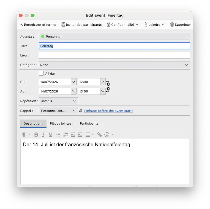

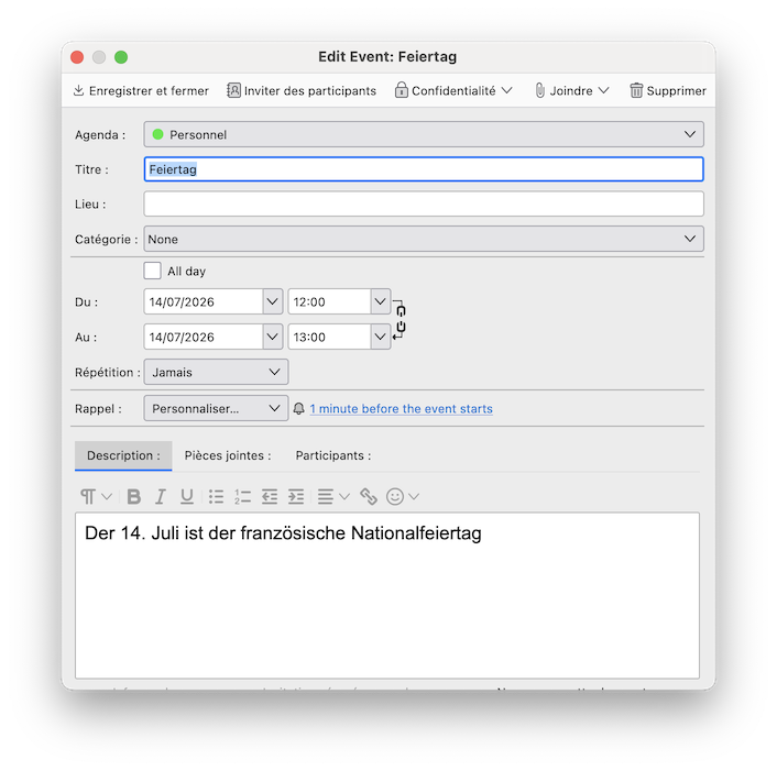

    • 14. Juli 2026 um 12:49
    Was genau meinst du mit "Schriften für neuer Termin und neue Aufgabe"?
    Die Größe der Schrift zur Beschreibung des Termins oder der Aufgabe wie in meinem Screenshot gezeigt?
    Als ich diesen Screenshot gemacht habe, fiel mir auf, dass die Schriftgröße im Text der Beschreibung erheblich höher ist als im Rest des Fensters.
    Ich habe zunächst versucht, sie mit CSS Code zu ändern bis ich heraus fand, dass die Beschreibung schlicht und einfach die in Einstellungen > Allgemein > Sprache und Schriftarten festgelegten Schriftarten und Schriftgrößen benutzt.
    Ergänzung zum dortigen Reiter "Beschreibung":
    Ja, und zwar mit der Schriftgröße proportionaler Schriftarten des Zeichensatzes "Lateinisch"!
    Gruß ThoBa
