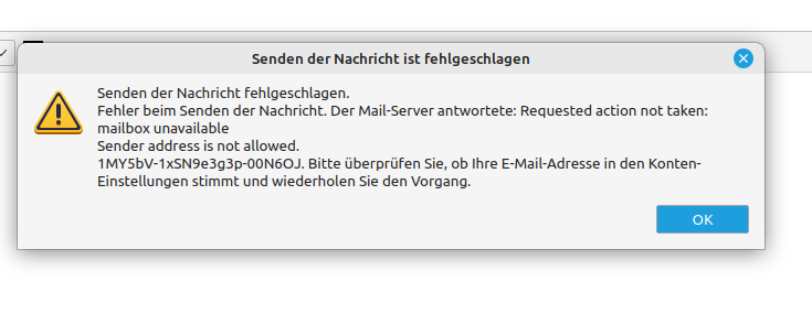

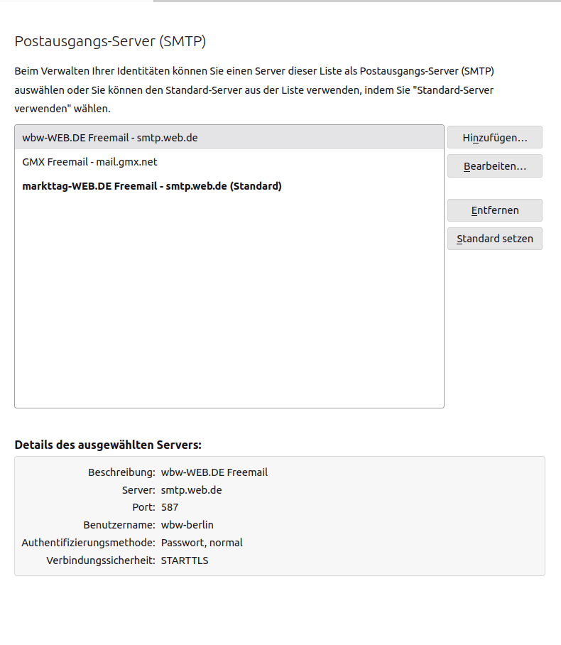

    hatte mit Thunderbird Probleme eine Verbindung zum Web Server herzustellten.
    Nachdem ich das geschafft habe (musste das Anwendungsspeziefische Passwort) angeben, bekomme ich jetzt eine Fehlermeldung beim versenden von Emails (siehe Anhang). Die Fehlermeldung kommt bei verschiedenen Absenderadressen.
    Habe noch eine weiteres Email Webkonto mit/bei Thunderbird hinterlegt und damit geht das versenden einwandfrei.
    Kann mir jemand bitte weiter helfen!!!

    Danach ist der Benutzername für den Postausgangsserver falsch.

    Oje, hatte da wohl eine Vision ^^!
    Du lagst richtig. Hatte den Namen vom anderen Konto eingetragen.

    Soweit ich weiss, muss bei web.de als Benutzername die vollständige E-Mail-Adresse (also einschließlich @web.de) angegeben werden. In Thunderbird wird das sowohl beim Posteingangsserver (IMAP oder POP3) als auch beim Postausgangsserver (SMTP) hinterlegt.
