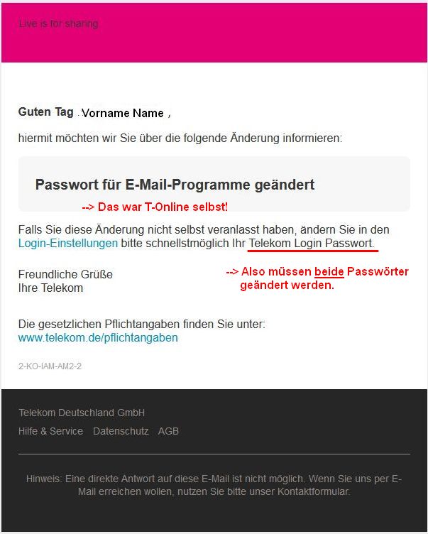

    Zur Illustration hier noch der Inhalt der eMail, die mir die Telekom am 30.03.2025 um 23:39 Uhr zugesandt hat, die ich aber mit Thunderbird nicht mehr empfangen konnte. Die eMail ist echt (kein Fake) und ich habe mal zwei Kommentare in roter Schrift eingefügt.

    Dieses Infobildchen aus #4 von der Telekom wird dir geschickt, wenn irgend jemand anderes auf dein Konto (wie auch immer) zugegriffen hat und versucht hat, ein oder die Passwörter zu ändern, und es ist der Telekom-Sicherheit aufgefallen.
    Dann schicken die dir so eine Info. Die Telekom hat da gar nix geändert, das war jemand anderes, kann auch nur ein Versuch gewesen sein. Dann solltest Du einfach im Email-Center das Passwort ändern (und das gleiche dann in Thunderbird) und alles ist wieder gut. Aber dann auch alle anderen Telekom-Passwörter wie das vom Kundencenter etc. ändern!
    Ist mir auch schon mal passiert, es gibt nämlich noch andere Passwörter, mit denen du auf dein Konto zugreifen kannst, u.a. das, welches für die händische Routereinrichtung benötigt wird, aber das ist hier nebensächlich.

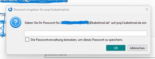

    Moin,
    vielleicht ist mein Problem ja ähnlich.
    Seit ein paar Monaten bekomme ich diese Meldung.
    Leider weiß ich nicht, was ich ich jetzt tun muß, da ich ein absoluter Laie bin.
    Für Hilfe wäre ich sehr dankbar.
    LG Wilfried
    614
    21.949
    • 14. Mai 2025 um 09:51
    Kochler
    :arrow:
  • Road-Runner
    496
    1.117
    20. Okt. 2006
    30
    Häkchen setzen zum Speichern des Passwortes vielleicht?
