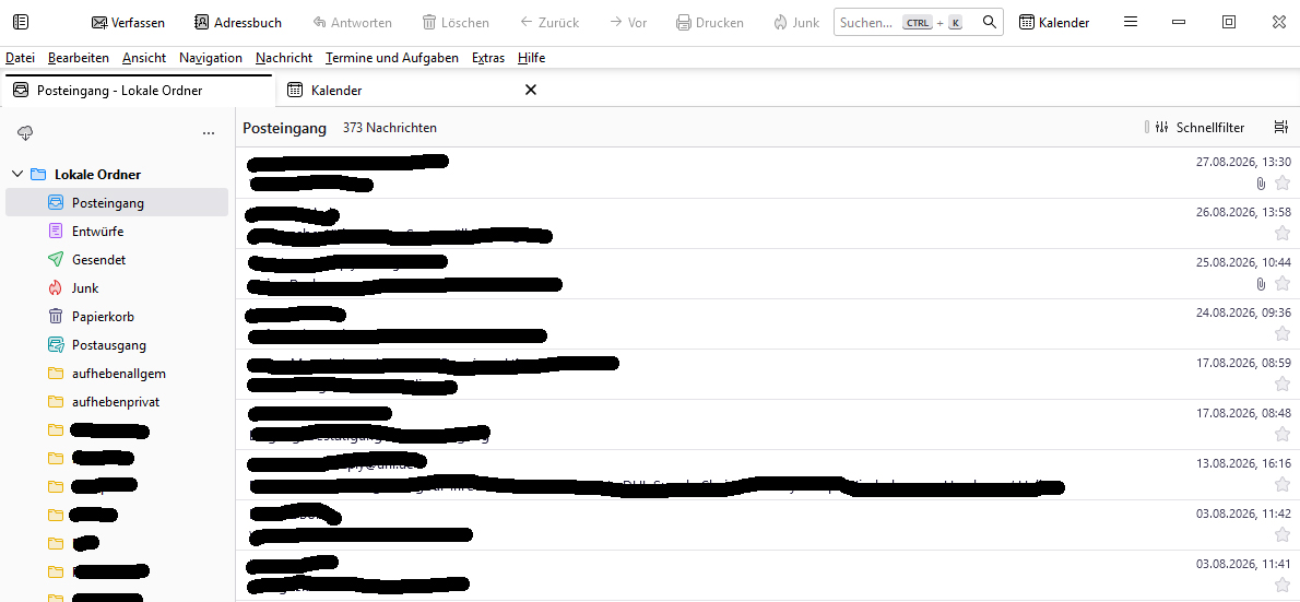

    derzeit verwende ich TB 115.18.0 und würde gerne auf die Version 154 umsteigen. Bisher habe ich das nicht getan, da mir das Design der Kartenansicht nicht gefällt. Kann ich per userChrome.css die Kartenansicht so verändern, dass sie wie in TB 115 aussieht? Ich hätte gerne das Aussehen wie im angehängten Beispiel, also ohne Zwischenabstand zwischen den einzelnen Karten und ohne abgerundete Ecken.
    Danke.

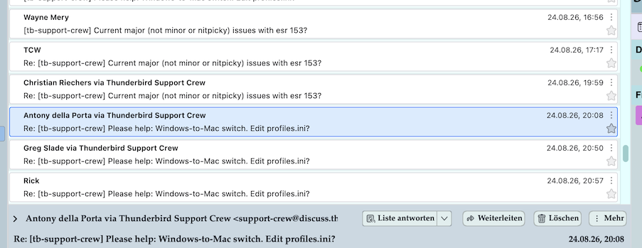

    ich weiß jetzt nicht, was in der Kartenansicht der v154 so unschön aussehen sollte.
    Zumindest in meiner Mac-Version finde ich diese Ansicht durchaus akzeptabel, auch wenn die Ecken ganz leicht abgerundet erscheinen:
    Um den Unterschied zur v115 zu sehen, müsste ich erst mal diese Version neu herunter laden und ein Profil erstellen.

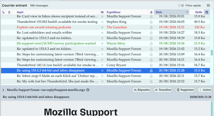

    • August 31, 2026 at 10:21 AM
    Hallo dharkness21,
    wie hast Du das mit den verschiedenen Farben hinbekommen?
    Gruß EDV-Oldie
    Thunderbird - Beta 157.0b1 (64-Bit)

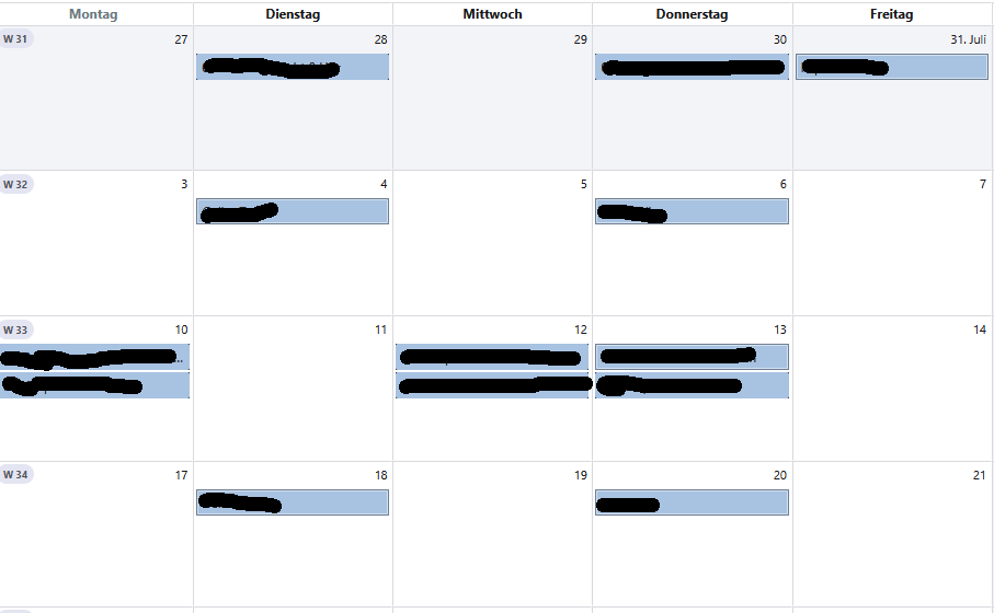

    Nachdem ich TB komplett gelöscht und wieder neuinstalliert habe, funktioniert die Ansicht nun so, wie ich es haben wollte: ohne Abstand und ohne runde Ecken! Danke allen!
    Jetzt hätte ich noch eine Frage: wie kann ich den blauen Hintergrund im Kalender bei den Terminen ändern?

    • August 31, 2026 at 1:16 PM
    Hallo edvoldi,
    Quote from edvoldi
    Ich benutze für die "Zebrastreifen" folgenden CSS Code:
    /*  Alternating row colors in thread pane */
    .tree-table  {
     background-color: #F0FFFF !important;  }
    #threadTree tr:nth-child(2n) {
    background-image: linear-gradient(rgba(0,0,0,.06), rgba(0,0,0,.06))
    Das sieht hier beispielsweise so aus
