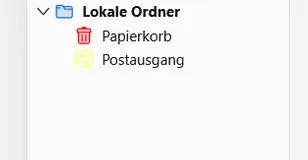

    1. Die "Lokalen Folder" werden nicht mehr angezeigt (siehe Bild) und können nicht mehr bedient werden!

    Moin, laut Frage 1 werden die Lokalen Ordner nicht angezeigt, im aufmerksamerweise mit gelieferten Bild sind sie jedoch ganz unten zu sehen ... was denn nun?
    Zu Frage 2: hast du diesen Thread bereits gesehen und gelesen? Seit dem letzten Update ist das Anhängen von Anhängen nicht mehr möglich
    PS: dein Bild enthält deine echte Mailadresse, hier wäre Unkenntlichmachung evtl. ratsam.
    Ja, aber nur Postausgang und Papierkorb. Die eigentlichen Ordner jedoch nicht.
    Mehr gibt es dort auch nicht, es sei denn, du legst dort selber welche an.

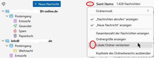

    Klick mal auf die ... neben "Neue Nachricht" und stelle sicher, dass vor "Lokale Ordner verstecken" kein Haken gesetzt ist (ggf. wegklicken).
    Reinhard

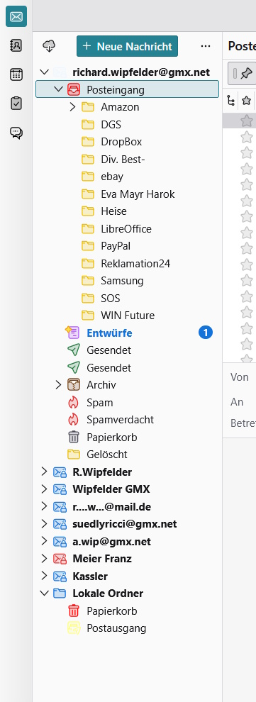

    • 11. Oktober 2026 um 22:43
    Wenn man das Bild in Beitrag #1 genau ansieht, d.h. die komplette Ordnerliste in ihrer ganzen Höhe anzeigt, dann sind doch ganz unten die Lokalen Ordner deutlich sichtbar.
    Das hat auch Drachen schon in seinem Beitrag #3 bemerkt. Ist dir das bisher nicht aufgefallen?
    Aber nur Postausgang und Papierkorb.
    Gruß Markus
    Mehr gibt es dort auch zunächst nicht. Alles weitere wird von TB erst bei Bedarf angelegt oder vom Benutzer.
    Ehe sich der TE hierzu nicht äußert werden wir nie wissen, ob da mehr Ordner stehen sollten oder ob da nur eine falsche Erwartungshaltung am Werk ist.
    Das sind die beiden standardmäßig erstellten Ordner, wenn man ein in einem neuen Profil entweder ein POP- oder ein IMAP-Konto anlegt. Ohne Eingriffe durch den Benutzer legt Thunderbird keine zusätzlichen Ordner in den Lokalen Ordnern an.
    Ausnahme (selten): wenn eine gesendete Mail nicht im Ordner Gesendet eines IMAP Kontos gespeichert werden kann, legt TB eine Kopie in einem in den Lokalen Ordnern ad hoc erstellten Ordner ab, der den Namen des betreffenden Kontos trägt.
