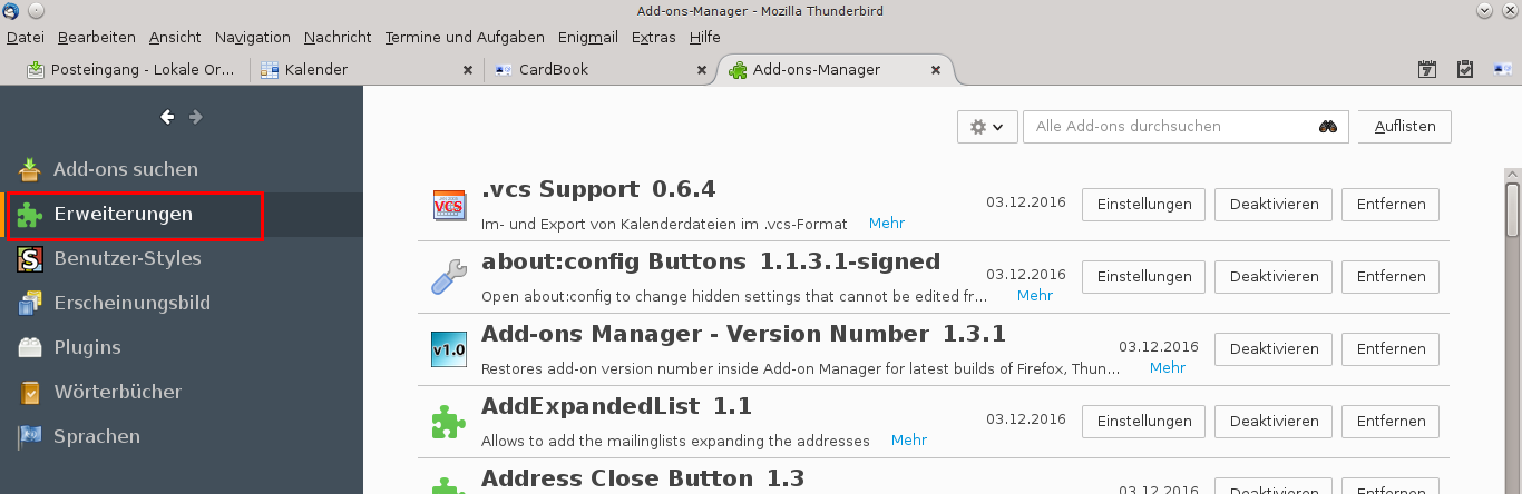

  • Hallo Balti,
    gehe auf den Reiter "Erweiterungen", im folgenden Bild rot eingerahmt. Dort siehst Du dann die Add-ons, die Du installiert hast:

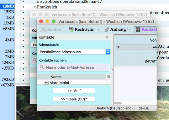

  • Hallo Ingo,
    diese beide Aussagen widersprechen sich für mich.
    Für mich nicht!
    Im abgesicherten Modus werden nicht nur Add-ons, Themen, Hardwarebeschleunigung, userChrome.css und userContent.css deaktiviert, sondern es wird auch das Default-Layout benutzt. Das gilt auch für das Verfassen-Fenster. Wenn ich z. B. ein Verfassen-Fenster mit dem Mauszeiger derart verforme, wie es in meinem screen shot unten gezeigt wird, dann erhält jedes weitere Verfassen-Fenster die selbe Form, auch nach TB-Neustart bzw. nach Deaktivieren sämtlicher Add-ons:
    Nur wenn ich TB im abgesicherten Modus starte, erhalte ich dann wieder ein "brauchbares" Verfassen-Fenster.
    Wenn ich danach TB wieder im Normal-Modus starte, wird ein Verfassen-Fenster erneut verzerrt angezeigt, solange bis ich ihm mit der Maus wieder brauchbare Dimensionen gebe - oder bis ich die Datei "xulstore.json" im Profil lösche.....
