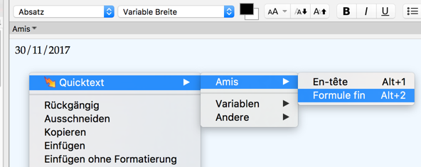

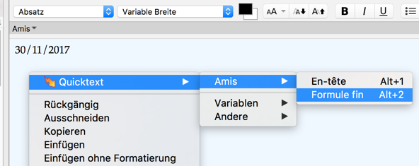

    Ich habe gerade festgestellt, dass ich Quicktext in einem meiner Testprofile zu Prüfzwecken installiert hatte.
    Bei mir scheint es noch zu funktionieren, auf jeden Fall verursacht es nicht das von dir beschriebene Problem:
    Falls du außer Quicktext noch andere Add-ons benutzt, solltest du auch diese nacheinander deaktivieren und erneut testen. Manchmal gibt es auch "Unverträglichkeiten" zwischen Add-on.

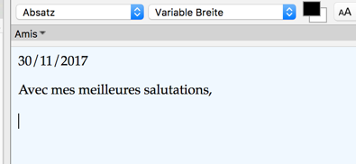

    Ich hatte die Version 0.9.11.7 in einem Profil und habe inzwischen noch mal die gleiche gepatchte Version von hier https://addons.mozilla.org/de/thunderbird/addon/quicktext/ herunter geladen, um sie in einem weiteren Profil zu testen. Auch dort funktioniert sie noch und verursacht keines der von Alberto47 beschriebenen Probleme.
