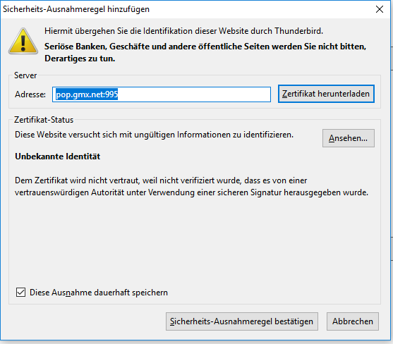

    Nach Neuinstallation meines Rechners habe ich auch Thunderbird neu installiert. Nun ruft Thunderbird leider die mails von GMX nicht ab.
    Thunderbird verbindet sich mit dem Server (pop.gmx.net:995) akzeptiert aber dessen Zertifikat nicht. Alle anderen Kontenparameter (Serveraddressen, Verschlüsselung, etc.) habe ich nochmal kontrolliert, sie sind wie früher (vor dem Neuaufsetzen des Rechners) und auch so wie GMX das auf seiner Webpage vorschlägt.
    Was kann ich tun?

    Moin,
    ich würde vermuten, daß sich GDATA Total Security dazwischen hängt und Urheber des falschen Zertifikats ist. Hast du mal auf "Ansehen" geklickt (oder alternativ GDATA Total Security verboten, E-mails zu scannen)?
    Gruß, muzel

    Die Idee hatte ich auch gerade unter der Dusche und tatsächlich, es funktioniert, wenn ich G DATA untersage die mails zu checken.
    Allerdings möchte ich eigentlich, dass G Data das tut und das hat mit den top-aktuellen Systemen von G Data und Thunderbird vor dem Neuaufsetzen des Rechners gestern noch funktioniert.......
    Muss ich mich also wohl mit G Data befassen.

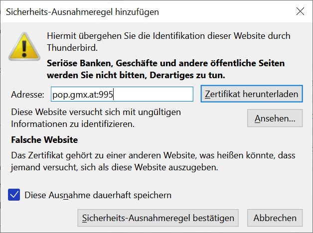

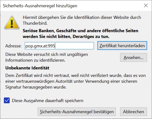

    Der Fehler lautet entweder
    "Unbekannte Identität" sofern die diversen Option im Bitdefender eingeschaltet sind
    (Beim Ansehen des Zertifikats sieht man, dass der Inhabername 1&1 Mail & Media Gmbh ist mit dem Allgemeinen Namen mail.gmx.at und Ausstellername lautet auf Bitdefender. Das Zertifikat wurde also vom Virenscanner ersetzt) ODER
    "Falsche Website" sofern ich diverse Optionen im Bitdefender ausschalte
    Beim Ansehen des Zertifikats sieht man, dass der Inhabername 1&1 Mail & Media Gmbh ist mit dem Allgemeinen Namen mail.gmx.at und Ausstellername lautet auf Telekom. Das Zertifikat wurde also nicht ersetzt, erzeugt aber auch einen Fehler.)
    Bei beiden Optionen nützt es nichts, wenn ich im Thunderbird die Sicherheits-Ausnahmeregel bestätige und dauerhaft speichere und das Zertifikat herunterlade.
    Was kann ich nun wirklich tun ? Ich will die emails per POP Protokoll mit SSL/TLS herunterladen mit der Authentifizierungsmethode Passwort, normal
    LG Michael

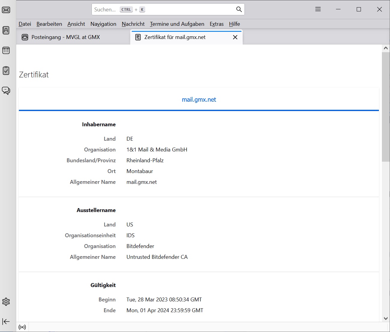

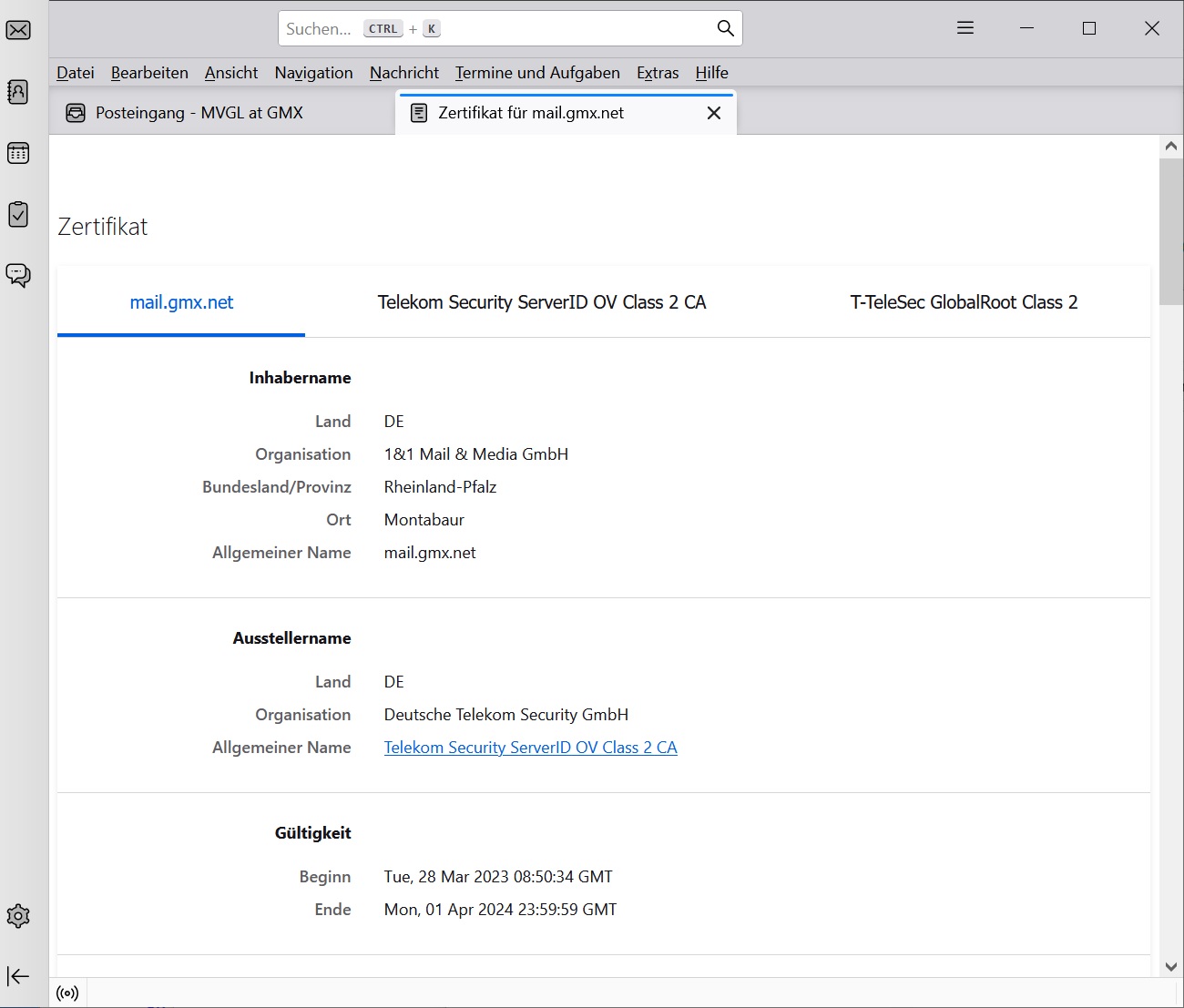

    Ich werde das dann mal versuchen. Zuerst aber stelle ich noch 4 Screenshots hier herein. Zur Orientierung für andere User die das selbe Problem haben. Ind die dann auch meine konkrete Lösung nachsehen können, egal ob es nun die vorgeschlagenen Lösungen sind oder vielleicht doch eine Lösung mit dem Beibehalten des Virenscanners.
    JPG 1+2: "Sicherheits-Ausnahmeregel hinzufügen": Unbekannte Identität und das Zertifikat dazu.

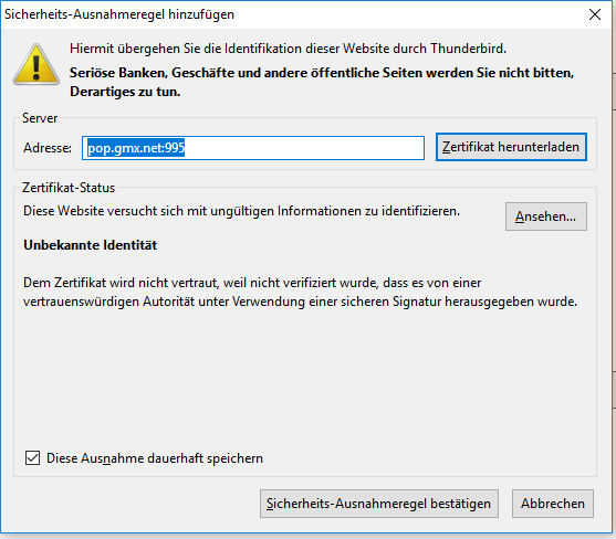

    JPG3+4: "Sicherheits-Ausnahmeregel hinzufügen": Falsche Website und das Zertifikat dazu.

    Die Zertifikate zeigen, das du als Server mail.gmx.net verwendest. Das ist aber der Postausgangsserver. Für den Abruf mußt du pop.gmx.net verwenden.
