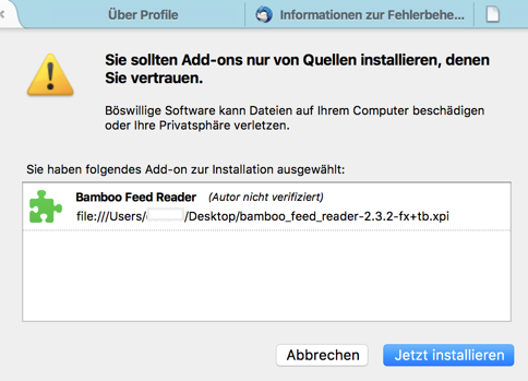

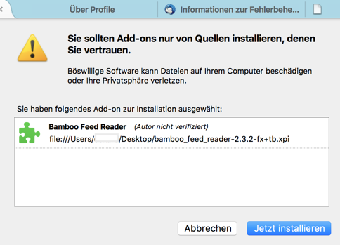

    Quote from Naturfreund
    ich möchte gerne den Bamboo Feed Reader wieder nutzen, erhalte jedoch bei der Installation den Hinweis, dass das Add-on defekt sei.
    Ich kann Feuerdraches Aussage bestätigen, das Add-on ist mit den 52.x.x Versionen von TB kompatibel.
    Hast du zunächst die Datei "bamboo_feed_reader-2.3.2-fx+tb.xpi" herunter geladen und dann versucht, sie über den Add-ons-Manager in TB zu installieren?

    • July 27, 2018 at 10:12 PM
    Nach Mapenzis Anleitung hat es geklappt.
    Ich habe zuvor immer direkt Herunterladen angeklickt und danach kam der Hinweis auf einen Fehler im Add-on.

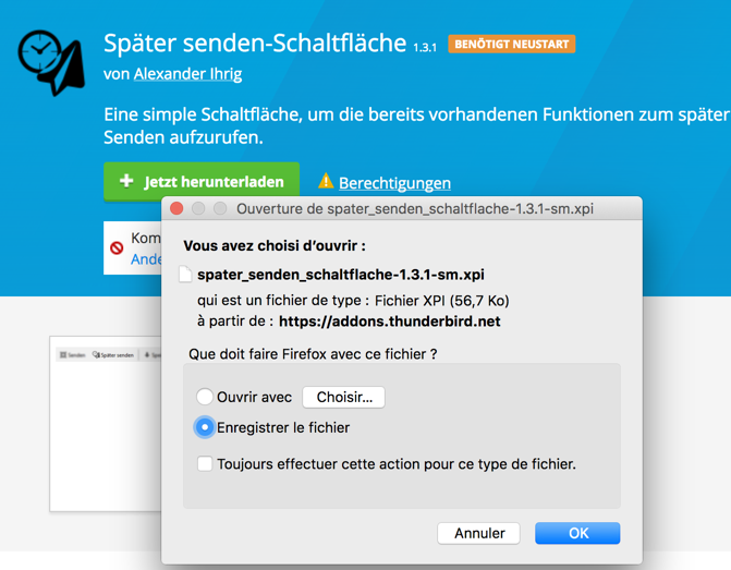

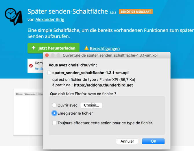

    • July 27, 2018 at 10:32 PM
    Nachdem sich Berichte wie deiner häufen, ist mir aufgefallen, dass man auf den neuen Seiten von https://addons.thunderbird.net/ nicht mehr auf den Button "Jetzt herunterladen" links-klicken darf, da dieser Befehl nicht wie früher ein Download-Dialog-Fensterchen öffnet, sondern von z. B. Firefox so aufgefasst wird, als ob man das betreffende Add-on in Firefox installieren möchte. Man muss jetzt also einen Rechts-Klick auf den grünen Button "Jetzt herunterladen" machen und im Kontextmenü "Ziel speichern unter" wählen, um den Download-Dialog zu öffnen.

    • August 3, 2018 at 12:03 AM
    Quote from Mapenzi
    Ich glaube mich gut zu erinnern, dass es bei Thunderbird Add-ons auf der alten AMO-Seite genügte, einen simplen Links-Klick auf "Jetzt herunterladen" zu machen, und schon wurde der Download-Dialog geöffnet.
    Ich bin noxhmals auf die neue Addons-Seite von Thunderbird zurück gekehrt und habe erneut den Button "Jetzt herunterladen" mit dem Links-Klick getestet. Offenbar wurde die Seite bzw. der Button überarbeitet, denn jetzt genügt bei mir tatsächlich wieder der einfache Klick auf den Button, um direkt das Download-Dialogfenster aufzurufen:
    Es kommt also nicht mehr der verwirrende Hinweis, Firefox könne das Add-on nicht installieren, da es defekt sei.
