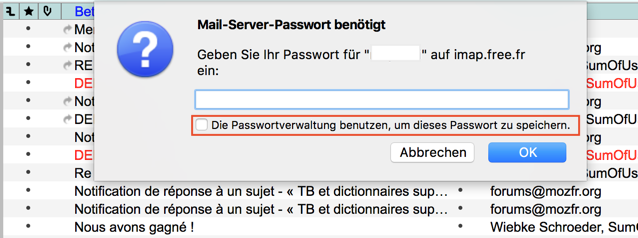

    wenn du Thunderbird startest, wird dann nicht das folgende Fenster der Passwortabfrage angezeigt?
    Oder fehlt nur die Zeile "Die Passwortverwaltung benutzen, um ......"?

    die Fenster zu Passwortabfrage werden mir angezeigt, nur fehlt eben jene Zeile. Ich hatte auch schon in der Passwortverwaltung nachgesehen, ob ich dort Passwörter hinzufügen kann, aber das ist leider nicht möglich. Dass die Zeile fehlt wundert mich sehr, schließlich steht "signon.rememberSignons" ja bereits auf "true". Hast du eine Idee?
