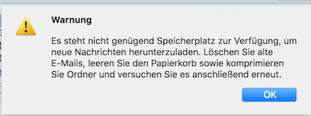

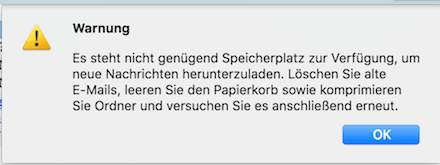

    - Ich habe gestern Abend alle Mails aus Januar 2006 markiert und "Archivieren" geklickt. Heute Morgen waren die Mails aus dem IMAP-Postfach verschwunden, aber ich sehe sie auch (noch?) nicht im entsprechenden Ordner 2006-01 des Archivs. Kann es sein, dass die dort erst mit (großer?) Verzögerung angezeigt werden? Immerhin handelt es sich um mehr als hundert Mails... Die sind jetzt nicht überlebenswichtig, aber ein Archiv, das nur schluckt, ist ja auch irgendwie doof...
    - Kurioserweise erhalte ich, wenn ich EINE Mail auswähle und dann auf "Archivieren" klicke, recht "häufig" die folgende Meldung: "Es steht nicht genügend Speicherplatz zur Verfügung, um neue Nachrichten herunterzuladen. Löschen Sie alte E-Mails, leeren Sie den Papierkorb sowie komprimieren Sie Ordner und versuchen Sie es anschließend erneut."
    Das ist aber Mumpitz, denn mein Rechner hat 16 GB.
    Der Archiv-"Lokaler Ordner" liegt jedoch auf meinem NAS. Der Fehler tritt genau dann auf, wenn beim Archivieren auch der Zielordner, z.B. "2006-04" erstellt werden muss. Der Ordner wird erstellt, aber dann folgt die Fehlermeldung.
    Könnte es hier zu einem kurzzeitigen Stolpern übers Netz kommen, das von Thunderbird falsch interpretiert wird?
    Oder was hat die Meldung sonst zu bedeuten?

    Nein, das ist kein Mumpitz, weil sich die Antwort nicht auf den Rechner sondern auf die mbox Datenbanken von Thunderbird bezieht. Jeder Ordner in Thunderbird entspricht einer Datei ohne Dateiendung im Thunderbird-Profil. Was das Profil ist und wo es sich befindet, steht irgendwo hier:
    Hilfe & Lexikon
    Nun zeigt Thunderbird leider die Ordnergröße nicht explizit an. Man muss die selbst in Erfahrung bringen.
    Überprüfe die Größe der Ordner auf dem Datenträger:
    Rechtsklick auf den Ordner, dann > Eigenschaften > Allgemein > "Größe auf Datenträger"
    Dort kann man ablesen, wie groß der Ordner ist mit wie vielen Mails. Die Anzahl der Mails ist aber in diesem Fall uninteressant.
    Oder man lässt sich dauerhaft die Informationen über Ordnergröße, Anzahl aller und die aller ungelesenen Mails anzeigen, indem man unter Ansicht > Fensterlayout > Ordnerspalte diese aktiviert. Dann kann man in der Ordnerspalte durch Klicken auf das unscheinbare Symbol rechts die gewünschten Spalten auswählen.
    Es ist in Thunderbird nicht möglich auch nur annähernd die Ordnergröße abzuschätzen (etwa anhand der Größe und Anzahl der vorhanden Mails). Ein Ordner kann absolut leer erscheinen und ist trotzdem randvoll.
    Und ist er das - oder er ist gar (deswegen) beschädigt - kann so eine Meldung kommen.

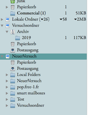

    Ich teste das Add-on schon seit zwei Stunden und habe bislang keine Methode gefunden, wie man auf einfache Weise einen neuen lokalen Ordner erstellen kann, in dem man z. B. - so wie du es beabsichtigst - Mails aus einem ein POP- oder IMAP-Konto archivieren kann. Beim Versuch, Mails aus einem POP-Konto in den von mir erstellten Archiv-Ordner des neuen Lokalen Ordners "NeuerVersuch" zu archivieren, habe ich die selbe Warnung bekommen wie Du. Sie ist natürlich völlig unsinnig, da auch bei mir kein Platzmangel besteht, weder im noch leeren Archiv-Ordner noch auf meiner Festplatte. Danach passiert überhaupt nichts mehr beim Versuch zu archivieren, auch lassen sich Mails nicht in den neuen Ordner "Archiv" verschieben oder kopieren.

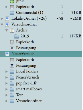

    Zum Glück habe ich das Add-on in einem meiner "Test"-Profile getestet, denn das Erstellen eines neuen Lokalen Ordners hat mir mehrfach den Ordner "Mail" im Profilordner zerschossen, wie diese Screenshots zeigen:

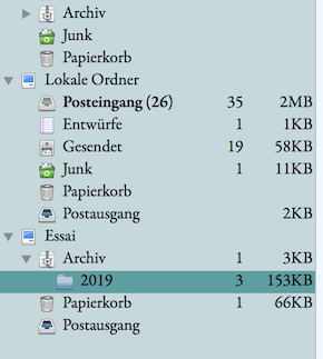

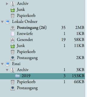

    Hier die Ansicht in Thunderbird

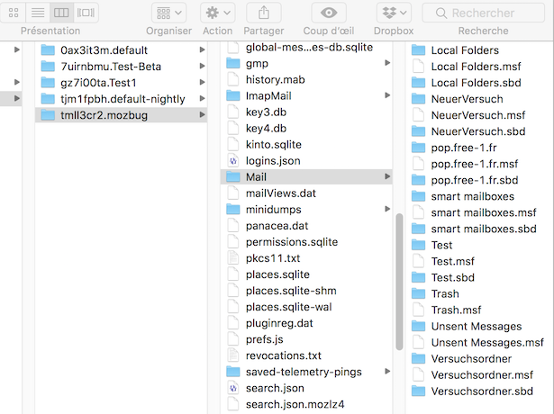

    Hier das totale Chaos im Ordner "Mail" im Profil nach Anlegen von "NeuerVersuch"
    Zum Glück kenne ich mich ein bisschen mit dem Thunderbird Profil aus und kann das alles wieder "reparieren". Bei meinem vorigen Versuch mit dem lokalen Ordner "Versuchsordner" brauchte ich nur eine kleinere Korrektur im Profilordner vorzunehmen, da ich bemerkte, dass beim Erstellen des neuen lokalen Ordners "Versuchsordner" zwei unterschiedliche Speicher-Ordner "Versuchsordner" und "Versuchsordner-1" im Ordner "Mail" im Profil angelegt wurden. Nachdem ich das bereinigt hatte, konnte ich auch ohne Probleme Mails aus einem anderen Konto in "Versuchsordner" archivieren oder verschieben.
    Ich kann einstweilen nur davon abraten, dieses Add-on zu benutzen, um neue Lokale Ordner zu erstellen zum Speichern von Nachrichten. Es gibt zu viele Fallstricke beim Erstellen von funktionellen lokalen Ordnern, selbst für mich als erfahrenen Benutzer von Thunderbird.

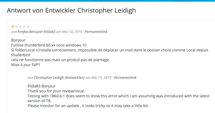

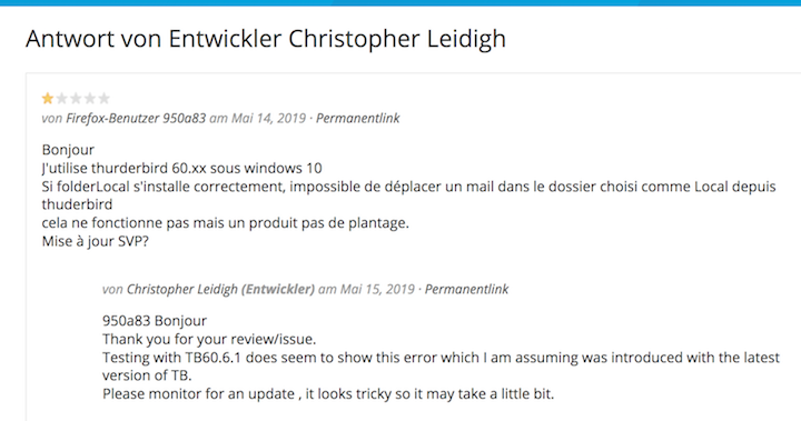

    Ich sehe jetzt gerade, dass ein Benutzer vor einer Woche auf der Add-on Seite eine Bewertung geschrieben hat, die auf Probleme beim Verschieben von Mails hinweist. In seiner Antwort meint der Entwickler, dass das Problem von der aktuellen Version 60.6.1 herrührt und dass er an einem Update arbeitet:

    Das Deaktivieren genügt. Ich habe eben nochmal getestet, einen neuen Lokalen Ordner "Essai" erstellt und mit einigen Tricks funktionsfähig gemacht. Das heißt, ich kann ihn zum Archivieren oder Verschieben oder Kopieren von Mails benutzen.
    Auch nach dem Deaktivieren des Add-ons bleiben die Ordner erhalten und sind auch noch funktionell genau wie andere Ordner, die ohne das Add-on in den Standard - "Lokalen Ordnern" von Thunderbird erstellt wurden. Du brauchst also vorerst nichts zu verschieben oder lôschen.

    Man kann Mbox-Dateien wie z. B. Inbox, Sent, Drafts, Archives, .... direkt in den Ordner ...\Mail\Local Folders\ einfügen.
    In Thunderbird erscheinen sie dann als Ordner "Posteingang", "Gesendet", "Entwürfe", "Archiv", .... in den Lokalen Ordnern.
    Man kann auch eine Datei "Archives" zusammen mit dem Ordner "Archives.sbd" in Local Folders einfügen, wobei der Ordner "Archives.sbd" seinerseits Mbox-Dateien wie z. B. 2017, 2018, 2019 enthalten kann. Das würde dann in den Lokalen Ordnern einen Ordner "Archiv" ergeben mit den Unterordnern 2017, 2018, 2019.

    Gehören also immer ein Verzeichnis FOO.sbd mit einer Datei FOO zusammen, bilden einen Unterordner
    Sagen wir es mal so: ein Verzeichnis FOO.sbd hat alleine keine Existenzberechtigung im Ordner Local Folders (oder einem POP-Konten-Verzeichnis "pop.xxx.xx"). Es wird nicht mal als leerer Ordner in TB angezeigt. Es muss also immer mit einer Mbox-Datei FOO gekoppelt sein, dann wird es als Ordner "FOO" in TB angezeigt mit einem oder mehreren Unterordnern, je nachdem wie viele Mbox-Dateien sich in "FOO.sbd" befinden.
    Zitat von Emma2
    und können "beliebig" verschoben werden?
    Solche "Verkürzungen" sind mir ein Gräuel. :huh:
    Sie können im Profil verschoben werden (zusammen natürlich), aber auch nicht "beliebig", was nämlich auch heißen könnte "irgend wohin".
    Wenn man sie in ein IMAP-Konten-Verzeichnis "imap.xxx.xx" verschiebt, sind sie wirkungslos. Dagegen kann man sie in ein POP-Konten-Verzeichnis "pop.xxx.xx" verschieben. Oder auch innerhalb von Local Folders in einen anderen *.sbd Ordner, beispielsweise in einen schon bestehendes Verzichnis "Familie.sbd". Dann würde "FOO" (mitsamt seinen Unterordnern) ein Unterordner von "Familie".
    Wenn man FOO und FOO.sbd direkt in den Profilordner verschieben würde (wie ich es schon einige Male hier in Screenshots zu sehen bekam), wären sie ebenfalls wirkungslos, sozusagen unnützer Ballast, aber zum Glück auch nicht schädlich oder störend.

    auf der GitHub Seite des Add-ons "LocalFolders" habe ich gerade diesen Fehlerbericht gefunden https://github.com/cleidigh/Localfolder-TB/issues/14
    Bei meinen Tests hatte ich die selben Fehlermeldungen beim Aufruf der Server-Einstellungen wie der Autor des Fehlerberichtes, der außerdem beschreibt (was auch wir beide festgestellt haben):
    "This new folder can NOT receive mails from account by drag/drop nor by Move to nor by message filter. It has erratic behaviour.. "
