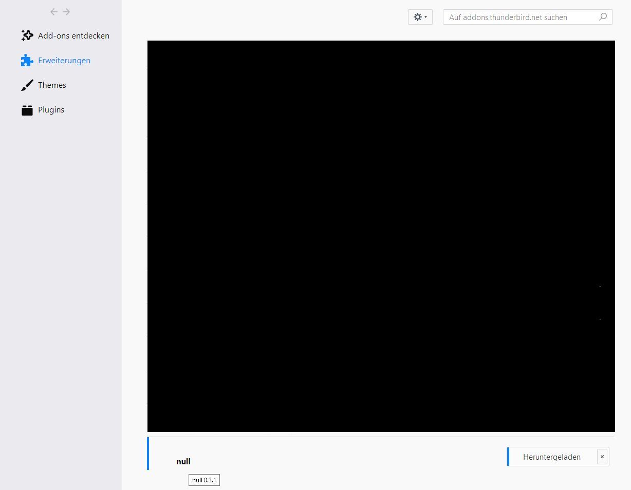

    Hallo, nach längerer Zeit wollte ich gestern mal wieder ein neues AddOn installieren. Dabei ist mir aufgefallen, dass auf der AddOn Seite jetzt bei den AddOns nicht mehr wie früher steht "zu Thunderbird hinzufügen", sondern nur noch "Jetzt herunterladen". Gut, hab ich halt die xpi heruntergeladen und wollte sie manuell installieren. Das ging aber auch nicht. Erst hat der PC ewig gerödelt und irgendwann kam ein Eintrag "null" (siehe Anhang), mit dem man aber nichts anfangen konnte. Beim nächsten Neustart war er auch wieder weg.

    Dann kommt das mit der null wie im angehängten Bild oder es passiert einfach gar nichts. Komisch ist auch, dass TB mir bei den vorgeschlagenen AddOns immer welche vorschlägt, die ich schon installiert habe.

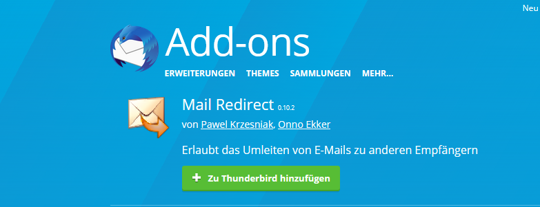

    Ich kann Dein Problem nicht nachvollziehen. Hier wird nach wie vor der Button Zu Thunderbird hinzufügen angezeigt.
    Teste mal im abgesicherten Modus. Nach der Installation der Erweiterung im abgesicherten Modus musst Du TB neu starten, um zum normalen Modus zurück zu kehren.

    Im abgesicherten Modus genau das gleiche. Ich bekomme nur die Option herunterladen und beim installieren der xpi kommt wieder die null
