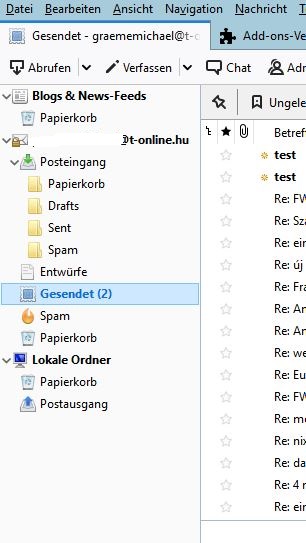

    Im Test mit einem neuen Profil funktioniert das bei mir auch. Leider (noch) nicht mit meinem bestehenden Profil.
    Lässt sich das am Profil beheben? Oder müsste tatsächlich ein ganz neues Profil angelegt werden? Da wäre ich ziemlich "aufgeschmissen", weil sehr viel drinsteckt und es bis auf das Addon zum Verschieben der Konten alles einwandfrei läuft.

    Hallo mgraeme,
    welche anderen Erweiterungen außer Manually Sort Folders hast Du noch im Einsatz?
    Du kannst ja, mit Ausnahme von Lightning (Kalender) und MSF, mal alle weiteren deaktivieren und den Thunderbird neu starten. Wie sieht es dann bei MSF aus?
    Eine Bitte: Anonymisiere in Deinem hochgeladenen Bild (Fehlermeldung) die reale E-Mail-Adresse!

    Hallo Feuerdrache,
    im Testprofil nur Lightening. Im normalen Profil noch, aber jetzt deaktiviert Mail Merge, MEGAbird, Provider for Google Calendar, Später senden.

    Ungeachtet des Deaktivierens der Addons ausser "Manually Sort Folders" bleibt es bei dem beschriebenen Ergebnis. Wie weiter oben im Test gezeigt, muss es am Profil liegen, da das Addon unter dem neuen Profil "Test" keine Schwierigkeiten machte.
