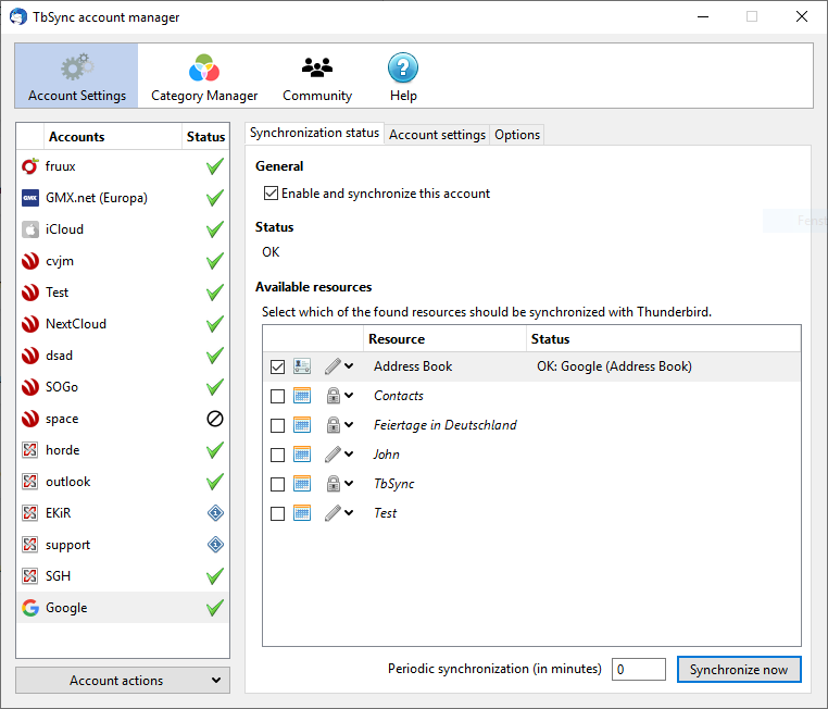

    **TADA** Habe soeben das Google feature auf meinem Beta Release Channel veröffentlicht!
    https://tbsync.jobisoft.de
    Würde mich sehr über Feedback freuen. Er sollte dich nur ein einziges mal nach der Zugriffserlaubnis fragen (bei der Konto-Erstellung) und nicht beim Anlegen jedes einzelnen Kalenders.
    Tasks gehen nicht, weil Google die nicht über CalDAV publiziert.
    Ich komme meiner Vision immer näher. Ich unterstütze die meisten OpenSource Server (Baikal, Horde, Kerio, Kopano, Nextcloud, ownCloud, OX, Radicale, Sabre/dav, SOGo, Tine) und die großen drei (Google, iCloud, Exchange). Als nächstes muss ich das Meeting-Management bei Exchange verbessern.
    282
    7.593
    • 20. November 2019 um 10:47
    • #60
    Und sofort getestet.
    Ich habe zwei Google-Konten verbunden und es hat sofort funktioniert.
    Aber leider werden in einem Konto keine Kalender angezeigt, die ich abonniert habe.
    Z.B. "Fußball WM/EM-Spiele" und "DHB (Männer) Handball Nationalmannschaft".
    Diese Kalender stehen im Google-Konto unter "Weitere Kalender"
    EDV-Oldi
    Thunderbird 153.3.1esr (64-Bit)
    Thunderbird - Beta 158.0b1 (64-Bit)
    Thunderbird - Daily 159.0a1 (64-Bit)
    Firefox 157.0 (64-Bit)
