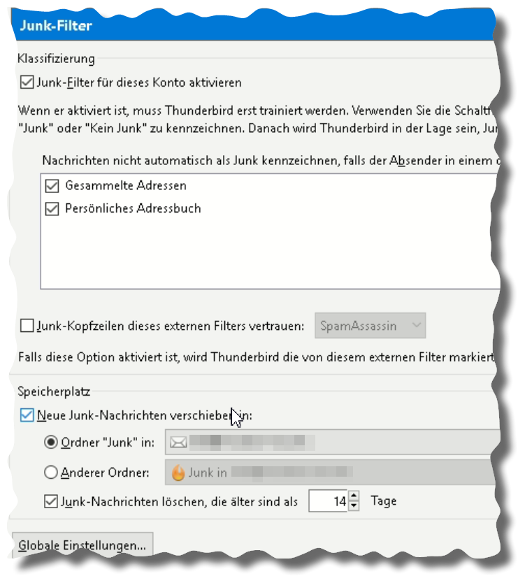

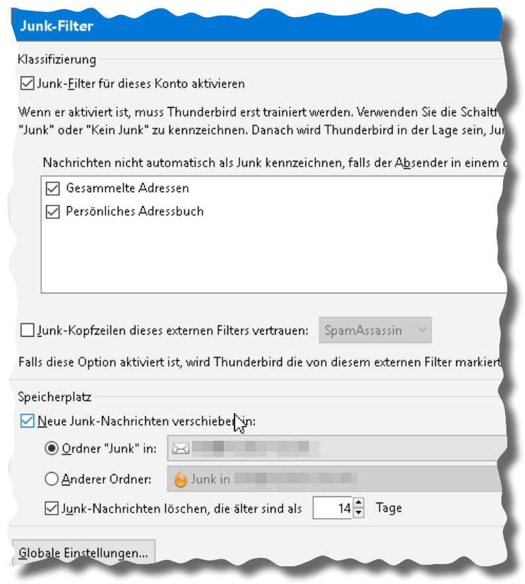

    Hi,
    ich habe das Problem, dass zwar die Mails als SPAM gekennzeichnet werden (kleines Feuer Icon)
    aber nicht autom. in den SPAM Ordner verschoben werden.
    Wenn ich im Menü auf Extras->Junk-Filter auf Ordner anwenden klicke, dann verschiebt er mir die Mails.
    Es ist auch soweit alles normal eingerichtet.
    Ich habe das Junk Filter - Trainingsdaten gelöscht
    den IMAP Ordner "repariert"
    und verschiedene andere Dinge ausprobiert.
    Hat noch jemand eine Idee?

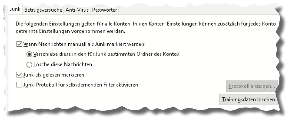

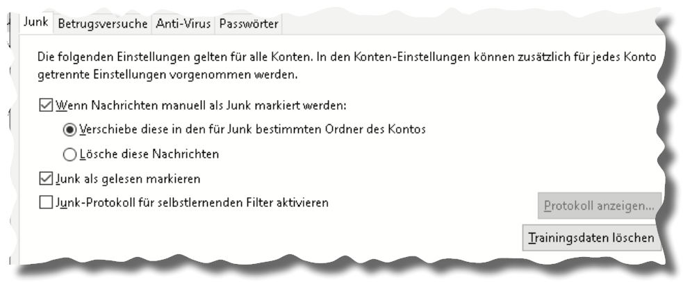

    Quote from Conny
    Das war ein Fehler, denn nun muss TB erst wieder lernen, was du als Junk klassifizierst...
    Aktiviere das Protokoll für selbstlernende Filter
    Windows 11 Pro 64bit
    Thunderbird 153.0.2build1 ESR 64bit
  • Conny
    Member
    2. Jan. 2019
    • September 14, 2019 at 4:53 PM
    Denkst du das hat was damit zu tun, dass die als Junk gekennzeichneten Mails nicht verschoben werden?
    Ich dachte eher, dass TB damit lernt, welche Mails Junk sind und welche nicht.
    Aber ich aktiviere es gerne wieder.

    • September 15, 2019 at 6:39 PM
    Sorry, dies ist nicht die Lösung deines Problems. Das hätte ich besser ausdrücken sollen... ?(
    Vielleicht ist dein Profil beschädigt, wenn zum Beispiel der Computer, durch etwa Stromausfall, abgeschaltet wurde und TB noch lief. Teste es mit einem neuen Profil. Deine Daten und Mails können anschließend dahin kopiert werden.
    Versuche es auch mal im abgesicherten Modus, in dem die UMSCHALT-Taste beim Start gehalten wird. Die Meldung dann bestätigen.
