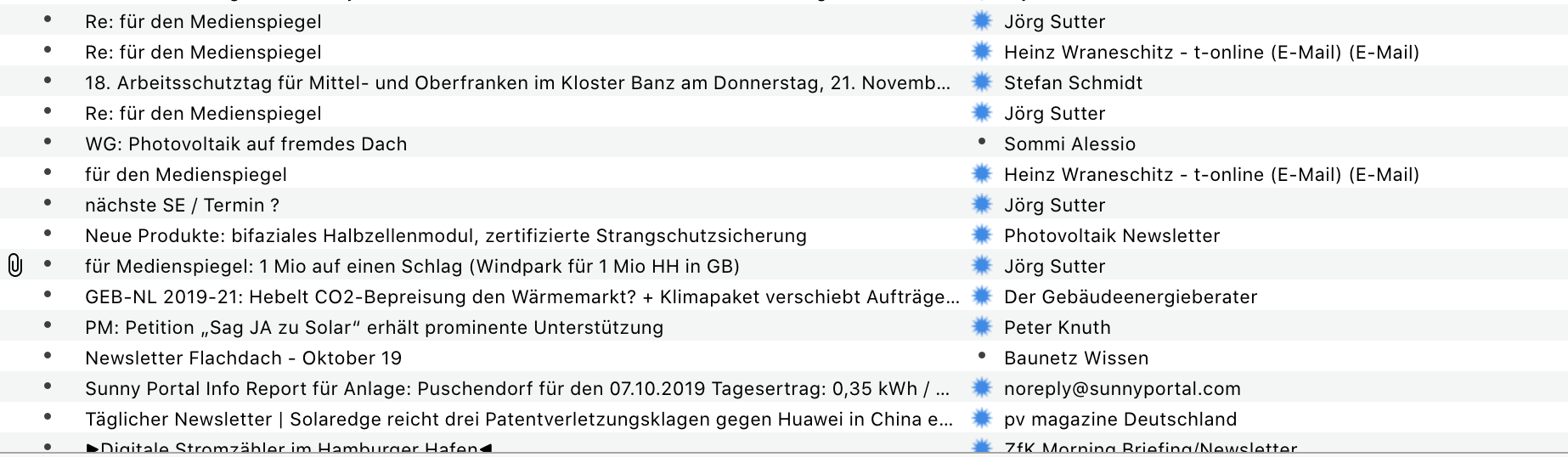

    Seit dem Update auf Catalina sind ungelesene Mails nur noch mit einem "Sternchen" gekennzeichnet, zuvor waren sie fett markiert (siehe Anhang).
    Das ist wesentlich schlechter erkennbar. Gibt es eine Möglichkeit eine eigene Formatierung für ungelesene Mails festzulegen?

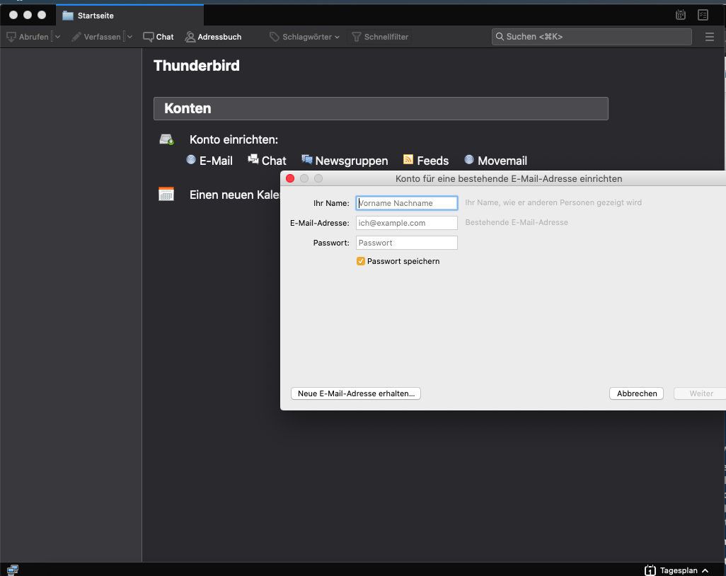

    Ich hatte das selbe problem und auch die neue Version 68.1.1 Mac installiert. Die Mails wurden zwar nun wieder fett dargestellt, aber ich muss alles neu einstellen. Ist das normal?
    alles bedeutet : u.a.
    • Mail Konto eingeben
    • weitere Identitäten erfassen
    • Locale Ordner suchen und neu zuordnen
    • Antwortadressen funktionieren leider nicht
    • alle Mails werden (anscheinend) komplett neu eingelesen (läuft seit 20 Minuten (ein Ordner von ca. 50) dieser ordner ca 130000 Mails)
    gibt es nicht eine Möglichkeit in der alten Version ALLE Einstellungen zu exportieren und in der neuen dann ALLE Einstellungen importieren und dann ist wirklich alles fertig (so wie bei den üblichen Updates)
    Danke für Hilfen

    • October 21, 2019 at 11:17 PM
    Hallo FeeFa,
    damit wir dir wirksam helfen können, solltest du zumindest angeben, ob deine E-Mail-Konten bislang das POP- oder das IMAP-Protokoll benutzen. Das ist in diesem Zusammenhang sehr wichtig.
    Am besten wäre es sogar gewesen, du hättest ein neues Thema erstellt, denn dein Problem ist jetzt ein ganz anderes als das, das in diesem Thema diskutiert wird.
    Offensichtlich hat Thunderbird beim Upgrade ein neues Profil erstellt, anstelle dein vorhandenes Profil zu benutzen. Dieses Problem wird gerade in diesem aktuellen Thema Posteingang - nach Installation der neuen Programmversion sind alle alten Mails + Unterordner weg behandelt.
    Lies dir diesen Faden durch und wenn möglich erstelle einen Screenshot wie du ihn im dortigen Beitrag #3 findest. Dazu musst du in Thunderbird ins Menü Hilfe > Informationen zur Fehlerbehebung > Allgemeine Informationen > Profile gehen und auf "about:profiles" klicken.
    Wenn ich allerdings lese, dass einer deiner Ordner 130000 Mails enthält, schwant mir Ungutes.

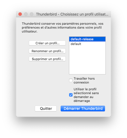

    • November 1, 2019 at 7:50 PM
    Hallo Vividus,
    Quote from Vividus
    Jetzt sind alle E-mails weg und ich soll ein neues Profil einrichten. Was ist das denn für ein Unsinn ?
    Thunderbird 68 hat offenbar ein neues Profil erstellt, deine Konten, Ordner, Nachrichten usw befinden sich aber noch im alten Profilordner.
    Du kannst zunächst mal folgendes versuchen:
    Gehe zum Ordner Programme > Dienstprogramme und starte das "Terminal". Kopiere die folgende Befehlszeile in das Terminal-Fenster
    [box]
    /Applications/http://Thunderbird.app/Contents/MacOS/thunderbird-bin -p[/box]
    und drücke die Enter-Taste. Danach müsste sich eine neues Fensterchen mit dem Profilmanager von Thunderbird öffnen:
    Vermutlich wirst du ein Profil default und ein weiteres release-default sehen. Das Profil "default" dürfte dein altes Profil sein.
    Selektiere das Profil default und klicke auf "Thunderbird starten".
    Jetzt sollte TB sich im alten Profil öffnen und deine Konten, Ordner, Nachrichten, Adressbücher, .... sollten wieder angezeigt werden.

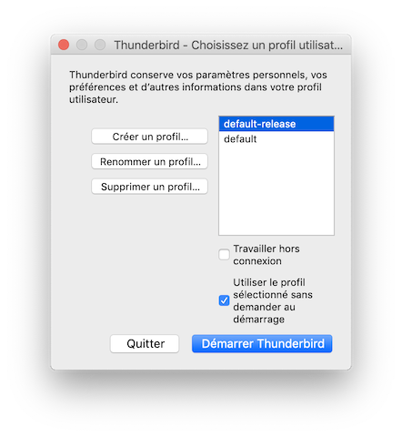

  • Vividus
    Member
    1. Nov. 2019
    • November 1, 2019 at 8:22 PM
    Hallo Mapenzi. Danke für deine Antwort. Hab alles so gemacht. Funktioniert aber nicht. Es erscheint was ich als Screenshot beifüge.
    Images
      • 123.04 kB
      • 1,026 × 814
    Edited once, last by Vividus: Nachtrag: Jetzt hat es funktioniert. TB musste erst beendet werden, damit es geht. Danke !!! :-) (November 1, 2019 at 8:36 PM).

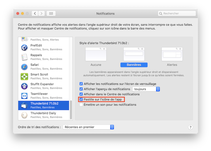

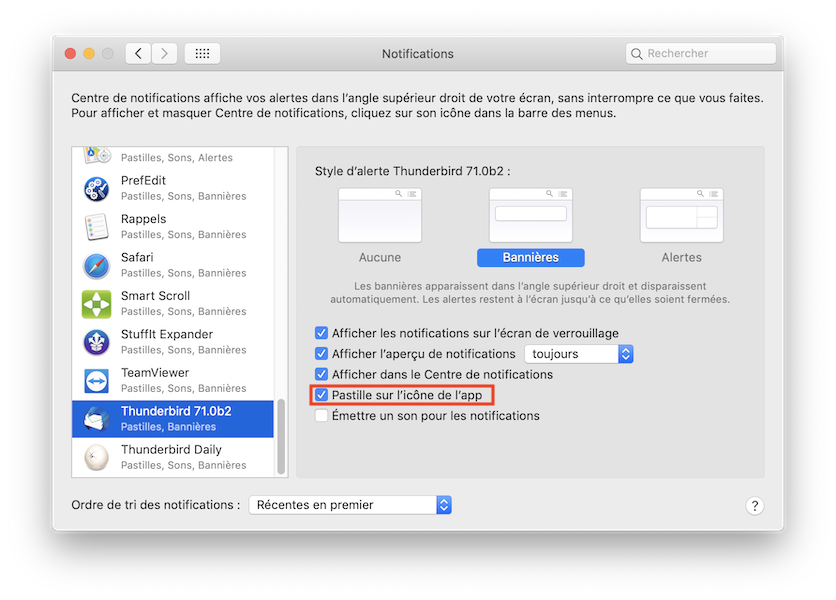

    • November 2, 2019 at 3:44 PM
    Quote from Vividus
    Aber beim Eingang neuer Mails erscheint nicht rechts oben das Info-Fenster und es steht auch keine rote Ziffer neben dem TB-Symbol im Dock.
    Dazu öffne die System-Einstellungen > Mitteilungen, markiere in der linken Spalte "Thunderbird" und wähle den Stil der Benachrichtigung aus https://support.apple.com/de-de/HT204079
    Im selben Fenster (rot umrandet) musst du auch einen Haken setzen bei "Kennzeichen für App-Symbol".
