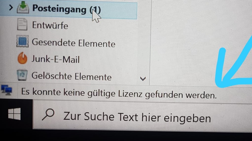

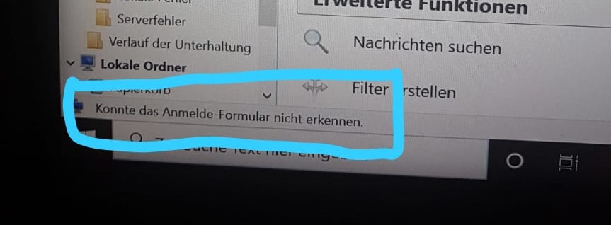

    • 9. Januar 2020 um 08:17
    ich habe die selbe Fehlermeldung und kann keine Nachrichten Senden.
    Ich habe 4 Accounts 2 Funktionieren und 2 nicht. Die beiden Accounts die nicht funtionieren, sind welche von UNI`s.
    Hat jemand eine Idee?

    7.328
    • 9. Januar 2020 um 15:26
    Sind die Uni-Accounts per Exchange angebunden? Benutzt Du das Add-on "Owl"?
    7.328
    • 9. Januar 2020 um 16:01
    • Hilfreichste Antwort
    So, gerade mal den Owl Source-Code gesichtet:
    error.password-form-not-detected=Konnte das Anmelde-Formular nicht erkennen.
    error.no-valid-license=Es konnte keine gültige Lizenz gefunden werden.
    Ihr habt also ein Problem mit dem Add-on "Owl". Im Fall der Lizenz-Meldung, denke ich, dass schlichtweg übersehen wurde, dass Owl nach einer Weile kostenpflichtig ist.

    • 9. Januar 2020 um 16:56
    Hallo Thunder,
    Ja, Ja.
    genau das ist das Problem. :wall: Wer lesen kann ist klar im Vorteil.
    Vielen Dank für den Hinweis.
