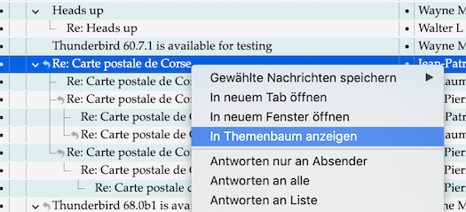

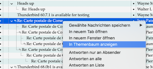

    • markiere den Posteingang des entsprechenden Kontos, in dem die Diskussion stattfand
    • gehe zu Ansicht > Sortieren nach > Gruppiert nach Thema
    • mache einen R-Klick auf die betreffende Mail des Kunden, auf die du geantwortet hast, und wähle "Im Themenbaum anzeigen" im Kontextmenü
    • die gesamte Diskussion (empfangene Mails und Antworten) wird nun in einem neuen Tab angezeigt
    • in diesem Tab kannst du nach deiner "verschwundenen" Antwort suchen, und wenn die Spalte "Ablageort" aktiviert wird, kannst du gegebenenfalls den Ordner finden, in der die verschwundene Mail abgelegt wurde.
