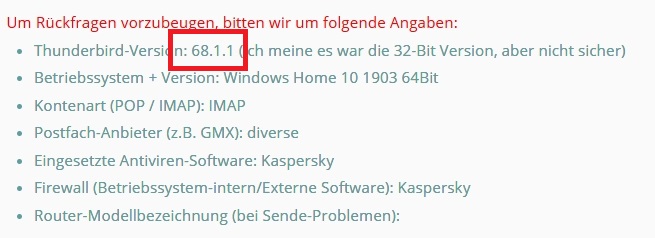

    • 25. Oktober 2019 um 17:15
    Hallo Ingo,
    was muss ich unter "Hallo :)" in deinem vorigen Beitrag verstehen ?
    Die Version 61.1.1 gibt es offiziell nicht.
    https://www.thunderbird.net/de/thunderbird/releases/
    Nachtrag:
    Der TE hat seine System Infos nachträglich editiert !

  • Javahopper
    25. Okt. 2019
    • 25. Oktober 2019 um 17:27
    Das hatte ich im Ausgangsbeitrag auf Version 68.1.1 berichtigt. Das mit der alten Version hat sich also inzwischen erledigt.
    Der beschriebene Fehler aber nicht.
    • 25. Oktober 2019 um 17:53
    ok, das war für mich nicht ersichtlich. Im Beitrag steht auch die 68.1.1. Dagegen hilft übrigens Zitate verwenden.
